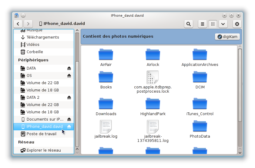

- Inscrit le : 11/02/2008
J'ai plus ou moins trouvé une solution qui fonctionne plutôt pas mal pour KDE4 :
Il faut dans un premier temps installer les paquets :
- usbview (dispo dans les dépôts de Mageia)
- usbmuxd (dispo dans les dépôts de Mageia)
- libimobiledevice (dispo dans les dépôts de Mageia)
- gvfs-iphone (dispo dans les dépôts de Mageia)
- kio-afc (dispo dans les dépôts de MLO)
Une fois ces paquets installés, il faut ouvrir usbview et récupérer le Sérial Number de l'iPhone/iPod comme ici :
Ou alors en console via :
$ idevice_id -l
59f5abd2812bc9f51e57b00a3cba1015d9c6f2fdMaintenant il faut ouvrir dolphin et dans la barre d'adresse il faut entrer "afc:/Sérial_Number(précédemment récupéré)/" :
Et pour finir tu peux créer un raccourci dans la colonne de gauche de Dolphin pour faciliter les prochaines connexions, pour cela clic gauche dans la colonne -> Ajouter un élément... -> Intitulé=nom de votre iPhone/iPod -> Emplacement= afc:/Sérial_Number(précédemment récupérer)/":
Cela devrait surement te convenir
Sinon autre solution bien plus facile a mon goût (et ce n'est pas une blague je te rassure ) , il faut installer le paquet nautilus qui au final n'installera pas temps de dépendances que l'on pourrait le penser, mais au moins a le mérite de fonctionner parfaitement sans rien faire :
thierryR :
Je ne sais pas ou David à pêché cette solution, mais il fera surement le nécessaire pour remonter l'info.
Hahhaa! ça c'est ma botte secrète
En fait j'ai cherché beaucoup sur le net et un dev de Mageia m'a aidé aussi. Le paquet kio-afc n'est pour l'instant non officiel (je l'ai buildé moi-même) et dès lors que je serais peut-être enfin devenu packager officiel il sera alors présent pour mga4.
