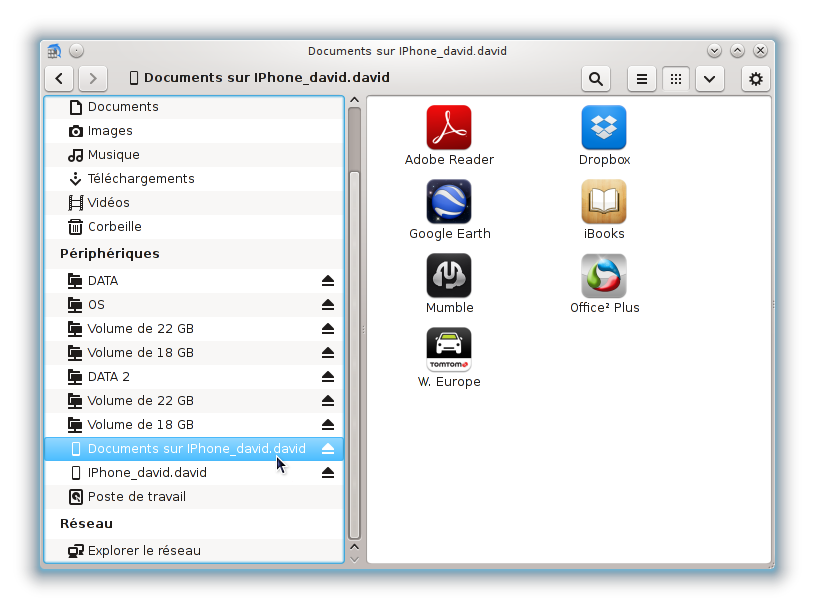

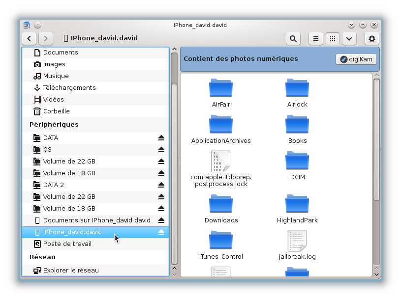

Ayant moi-même un iPhone4, la seule solution que j'ai trouvée pour le moment sur kde4 est d'installer
Nautilus (gestionnaire de fichiers Gnome), lui est capable de suite d'afficher l'iPhone sous deux onglets :
- Documents sur iPhone_david.david
- iPhone_david.david
De ce que je comprends l'iPhone est monté avec le protocole AFC :
AFC (Apple File Connection) is a service that runs on every iPhone / iPod, which iTunes uses to exchange files with the device. It is jailed to the directory /private/var/mobile/Media, which is on the second (non-OS) partition. The AFC service is handled by /usr/libexec/afcd, and runs over the usbmux protocol.
Chez moi avec Nautilus c'est :
afc://59f5abd2812bc9f51e57b00a3cba1015d9c6f2fd/

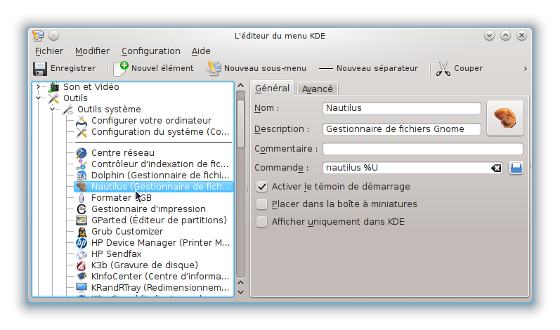

Il faut aussi créer un raccourci pour le menu des applications :
Voilà pour l'instant ce que j'ai pu trouver.
