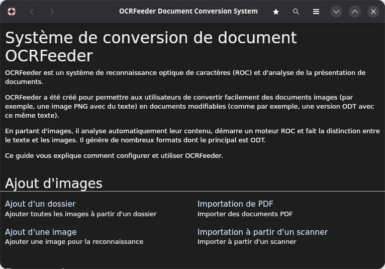

Vous trouverez des informations détaillées via le menu Aide/Aide.
Cette documentation est presque entièrement rédigée en français, et le reste en anglais, comme le chapitre Reconnaissance.

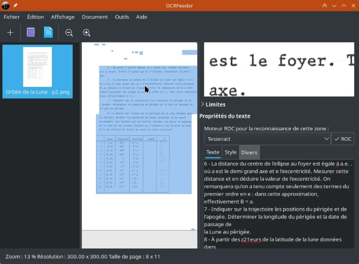

Voici une vieille page sortie d'une imprimante ou d'une photocopieuse, comportant des paragraphes, et un tableau, le tout à l'encre noire.
On a choisi Document/Reconnaître la page. Les zones sélectionnée sont encadrées en bleu.

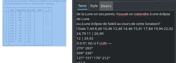

Le texte, en bas à droite, est dans l'ensemble bien reconnu, et la structure en paragraphe est bien restaurée.
On peut voir le correcteur d'orthographe en action au paragraphe 8 - : le mot valeur n'a pas été reconnu.
Le tableau non plus :

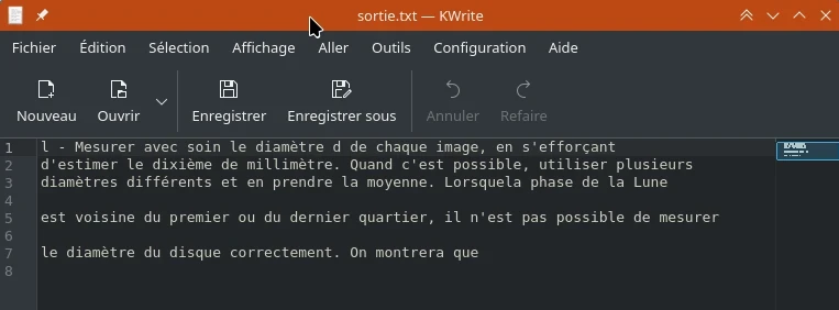

$ tesseract ./mon-image1.jpg ./sortie -l fra
Le fichier obtenu sera le fichier texte
sortie.txt.
Le nombre " 1 " a été reconnu comme la lettre " l ". Et des sauts de lignes ont été insérés. Mais le " é " de " diamètre " de la dernière ligne, pourtant peu lisible, a été correctement identifié.
Pas si mal tout de même ! 👍
