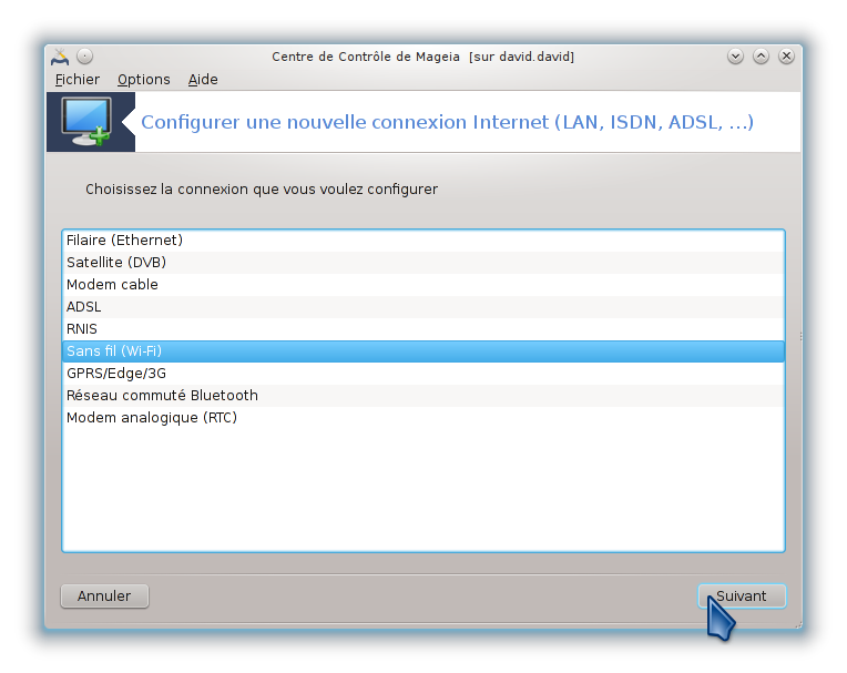

3. Sélectionnez Sans-fil ( Wi-Fi ) . Puis faites Suivant.
mageia_2_wifi_2

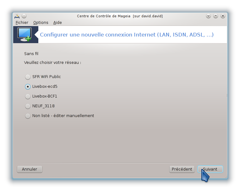

5. Ensuite, il vous faut sélectionner le nom de votre réseau Wifi. Le miens s'appelle Livebox-ecd5.
mageia_2_wifi_4

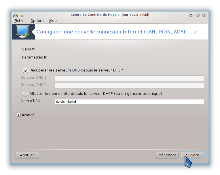

8. Sur cet écran ne touchez à rien (à moins que vous soyez un habitué du réseau et que vous vouliez utiliser des Free-DNS par exemple). Sinon faites simplement Suivant.
mageia_2_wifi_7

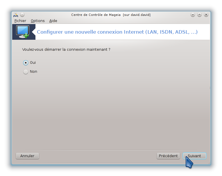

10. Répondez par Oui à la question suivante. Faites Suivant puis Terminer.
mageia_2_wifi_9

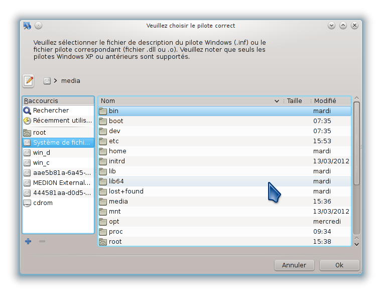

14. Ensuite, il vous faut aller sur le bureau avec l'explorateur comme ceci :
mageia_2_wifi_11
mageia_2_wifi_12

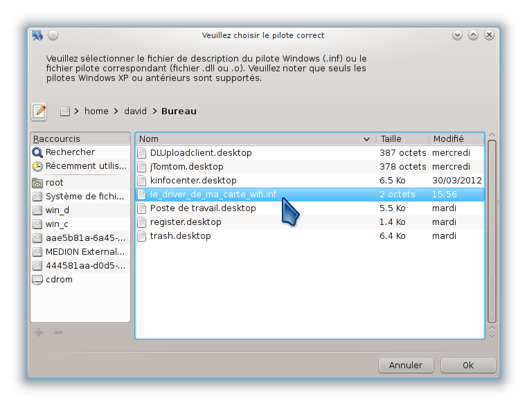

15. Ensuite, sélectionnez le fichier avec l'extension .inf dans les pilotes de votre carte.
mageia_2_wifi_13
