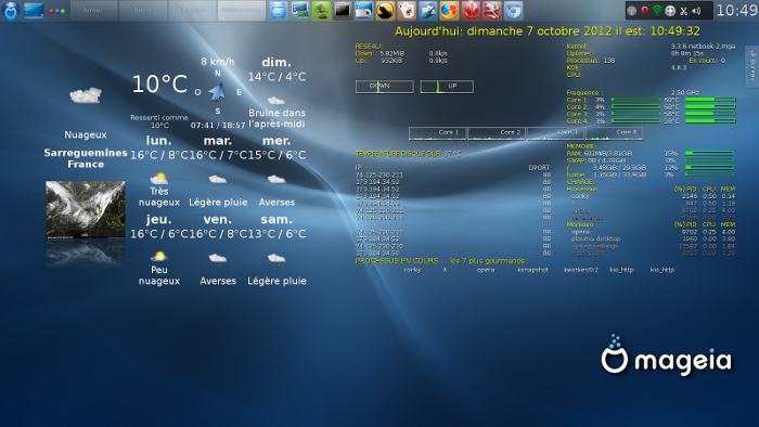

Cela donnera ceci:

Exemple chez moi pour avoir ceci :
1380382810
