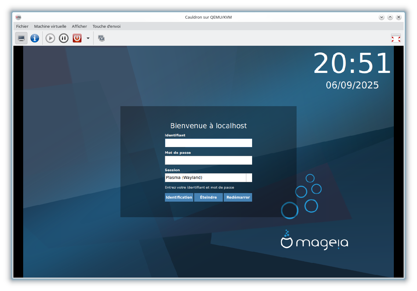

en gros j'ai créé un disque sata custo de 80 Go partionnement auto, boot mode bios , choisi fedora39 comme système d'exploitation , install sans graphique au boot, mais en installant x11, puis j'ai installé l'environnement graphique avec dnf en mode console. puis en root lancement de sddm qui m'a permis de lancer la session plasma-wayland, après ça, la config et maj avec le ccm c'est un jeu d'enfant....

De mon côté, j'arrive à une session LXQt/X11.
Les éléments décisifs semblent être :
- pilote virtio pour le graphique
- drakdm pour confirmer SDDM
Je ne sais pas si on aurait pu configurer une session correcte d'entrée.
Je note que l'option Plasma n'est pas disponible dans l'installeur.

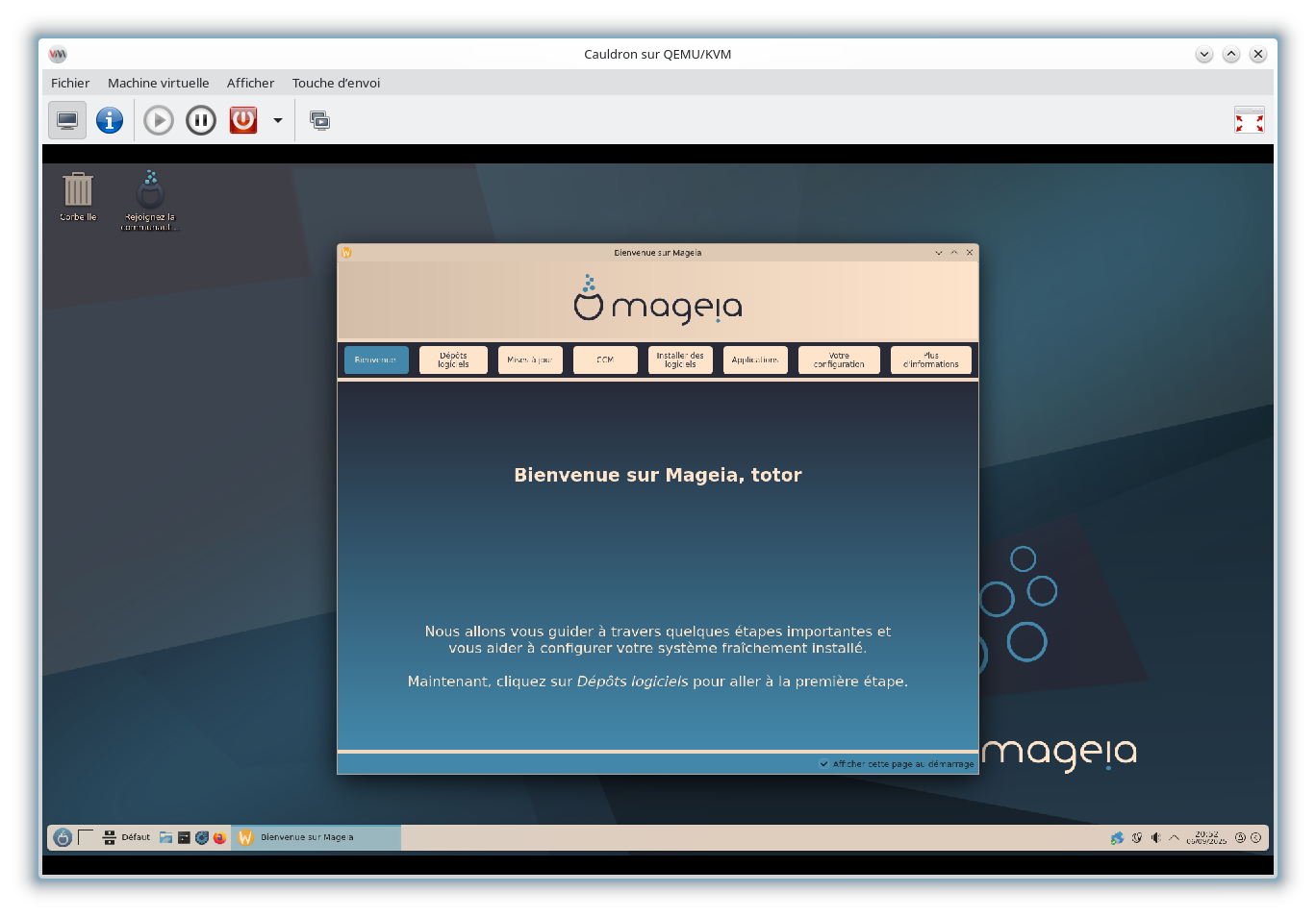

ici on met le nom que l'on veut par exemple Cauldron a la place de Fedora 39 le choix de Fedora 39 est important car l'image d'install caudron ne s'identifie pas comme telle, au contraire de la netinstall mageia9, et les 2 linux génériques posent problème (j'ai testé les deux)
j'ai choisi un système similaire à mageia, peut être d'autres (basés sur rpm) fonctionnent-ils ...
Changer le type de disque de Virtio en SATA : a priori Virtio n'est pas reconnu par grub2 au redémarrage avec Cauldron
le pilote graphique peut etre QXL pour l'install on peut le changer après....
pendant l'install j'ai choisi partitionnement auto qui crée 3 partitions root le swap et home libre a vous de tester vos paramètres ...
