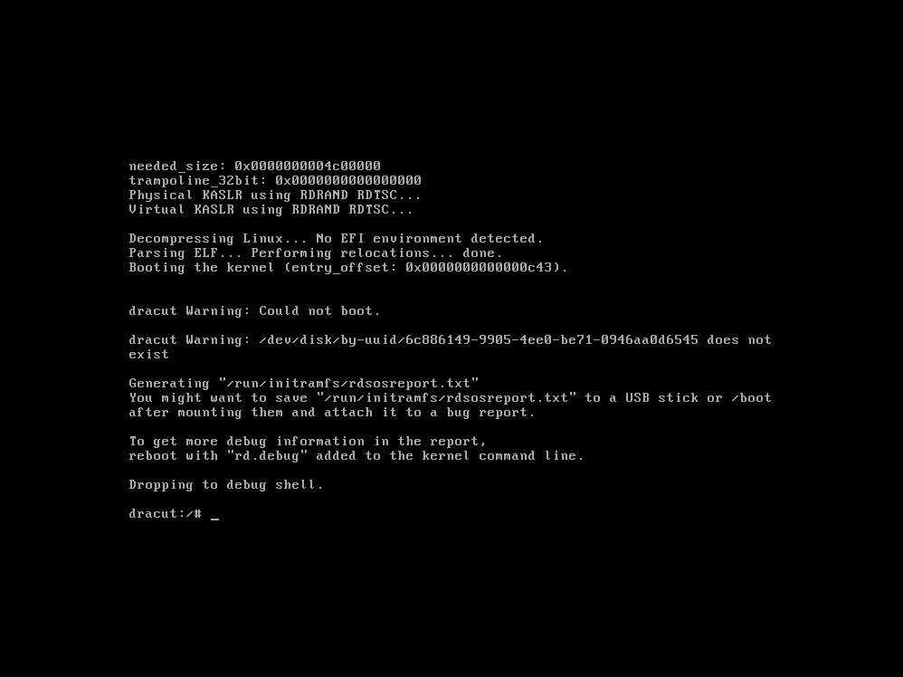

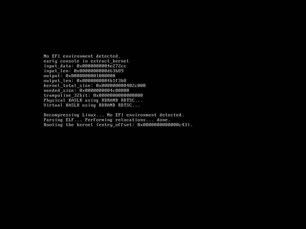

Le problème survient au redémarrage. Je passe GRUB et j'obtiens alors les écrans suivants :
Après un certain temps d'attente, j'ai :
Je ne sais pas d'où vient le problème. J'ai déjà testé plusieurs fois, avec et sans LVM et je reviens toujours sur les mêmes écrans. Si vous avez des idées pour avancer, je suis preneur.

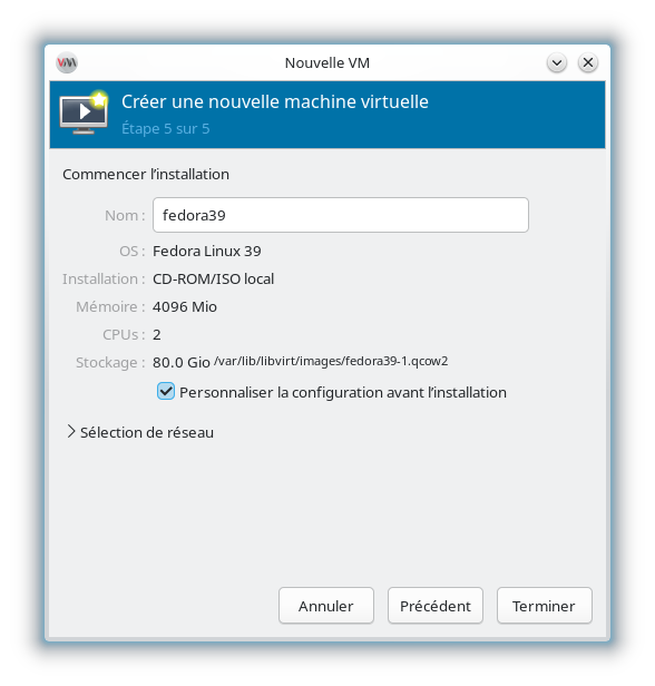

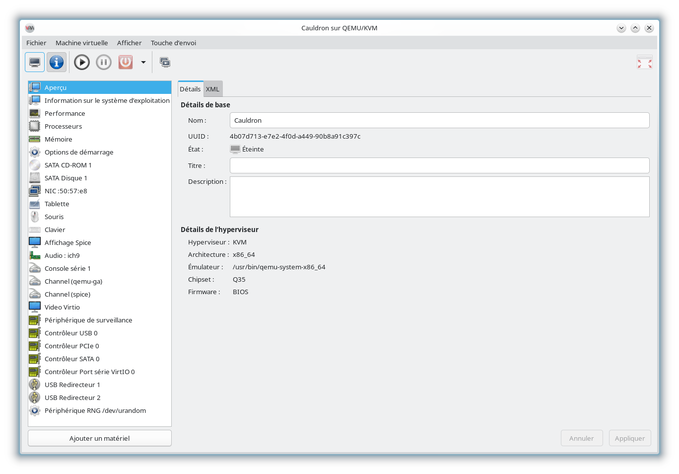

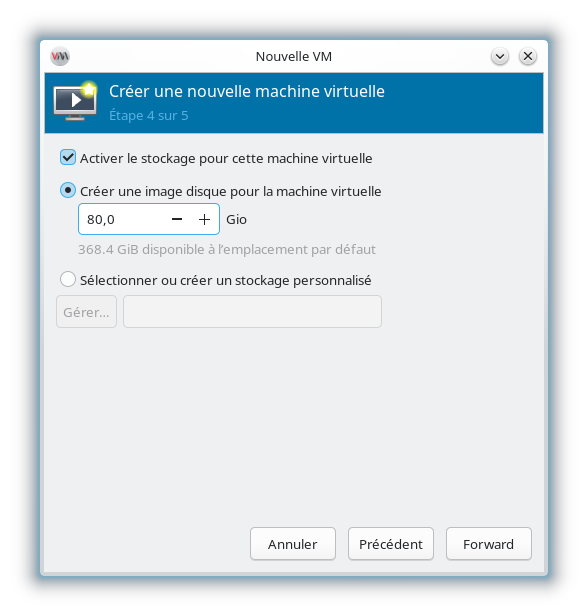

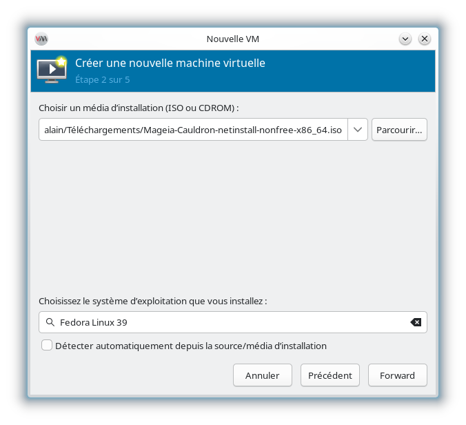

en gros j'ai créé un disque sata custo de 80 Go partionnement auto, boot mode bios , choisi fedora39 comme système d'exploitation , install sans graphique au boot, mais en installant x11, puis j'ai installé l'environnement graphique avec dnf en mode console. puis en root lancement de sddm qui m'a permis de lancer la session plasma-wayland, après ça, la config et maj avec le ccm c'est un jeu d'enfant....

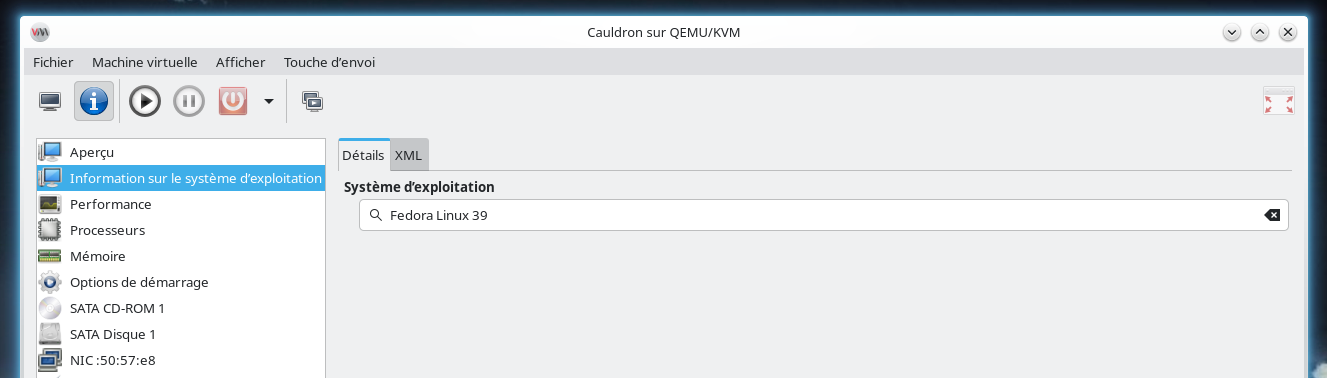

ici on met le nom que l'on veut par exemple Cauldron a la place de Fedora 39 le choix de Fedora 39 est important car l'image d'install caudron ne s'identifie pas comme telle, au contraire de la netinstall mageia9, et les 2 linux génériques posent problème (j'ai testé les deux)
j'ai choisi un système similaire à mageia, peut être d'autres (basés sur rpm) fonctionnent-ils ...

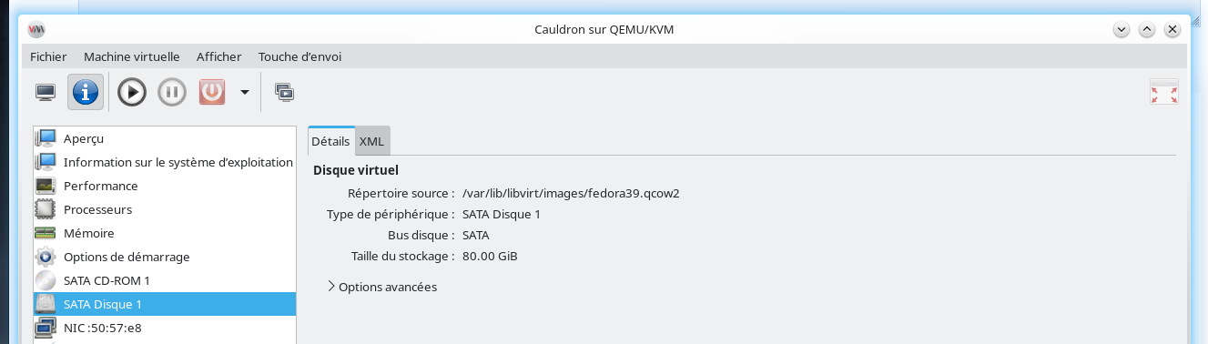

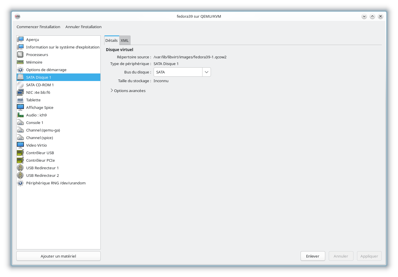

Changer le type de disque de Virtio en SATA : a priori Virtio n'est pas reconnu par grub2 au redémarrage avec Cauldron
le pilote graphique peut etre QXL pour l'install on peut le changer après....
pendant l'install j'ai choisi partitionnement auto qui crée 3 partitions root le swap et home libre a vous de tester vos paramètres ...
