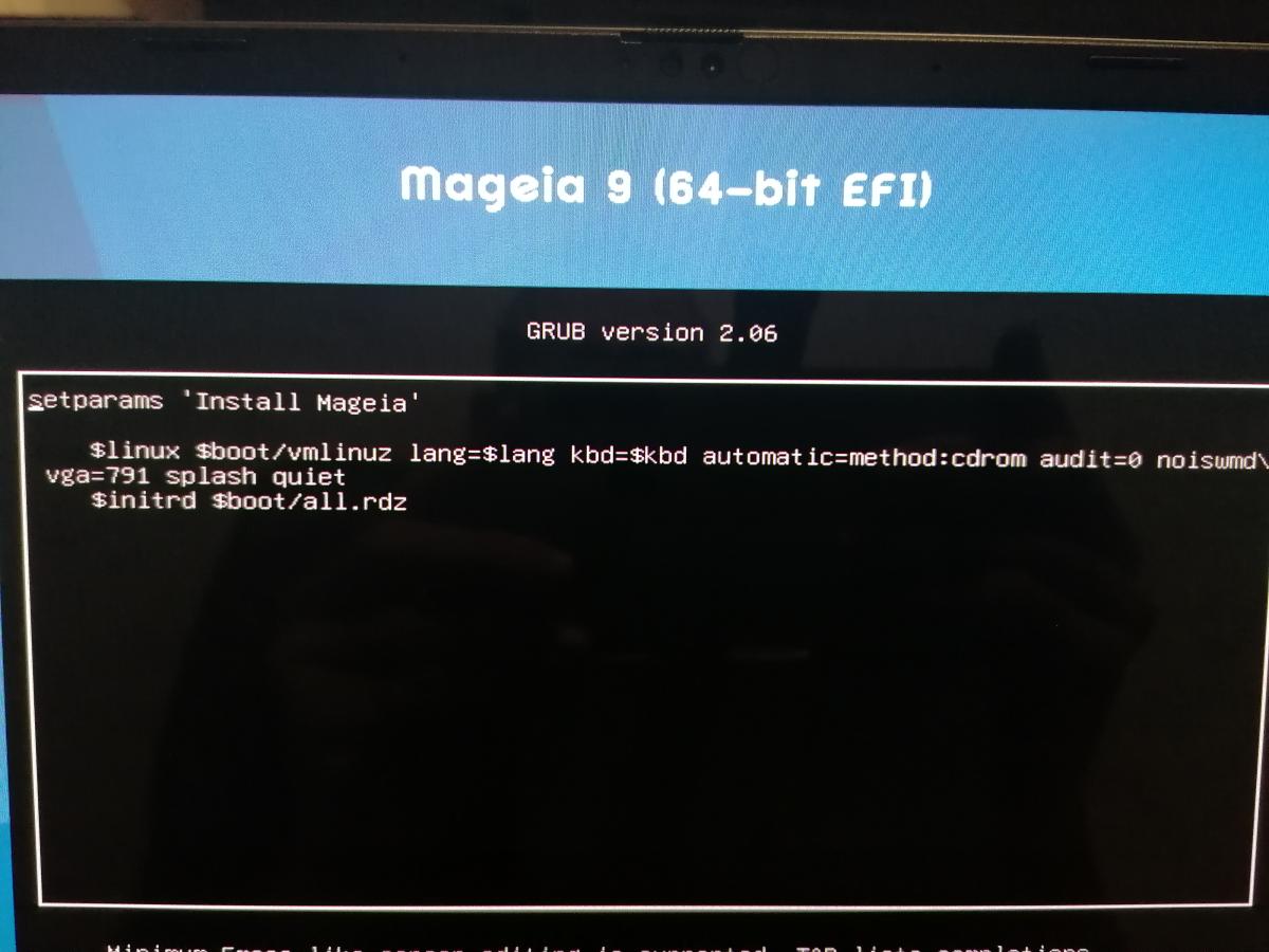

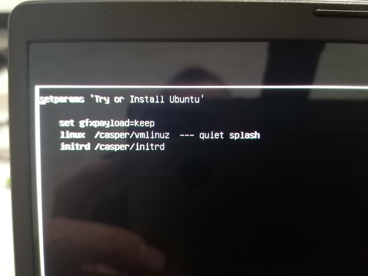

Il existe donc une solution, c'est la bonne nouvelle.Depuis, le grub, sur l'entrée U..U, par un appui sur la touche "e", tu fais apparaître le détail du démarrage, dont une ligne ui commence par "linux". Tu peux comparer avec la même pour Mageia quand démarre pour l'installation. Dis nous quelles sont les différences.

Essaie de démarrer en supprimant vga=791 sur la ligne linux de Mageia, puis Ctrl-x pour démarrer.
VGA=791 ce n' est pas une utilisation en 1024x768 ?
https://pendrivelinux.com/vga-boot-modes-to-set-screen-resolution/
ici je vois le VGA=791 qui peut poser un problème de résolution également.
Cependant sur Ubuntu, la variable gfxpayload est fixée à keep, ce qui force un certain type de résolution a être utilisée. Je ne sais pas si cette option est inscrite par défaut dans Mageia. Mais ici c' est probablement plus un problème graphique qu' autre chose.
Bien entendu pour test, il est préférable de ne changer qu' une option à la fois.

Aucun changement en ajoutant la directive set gfxpayload=keep
