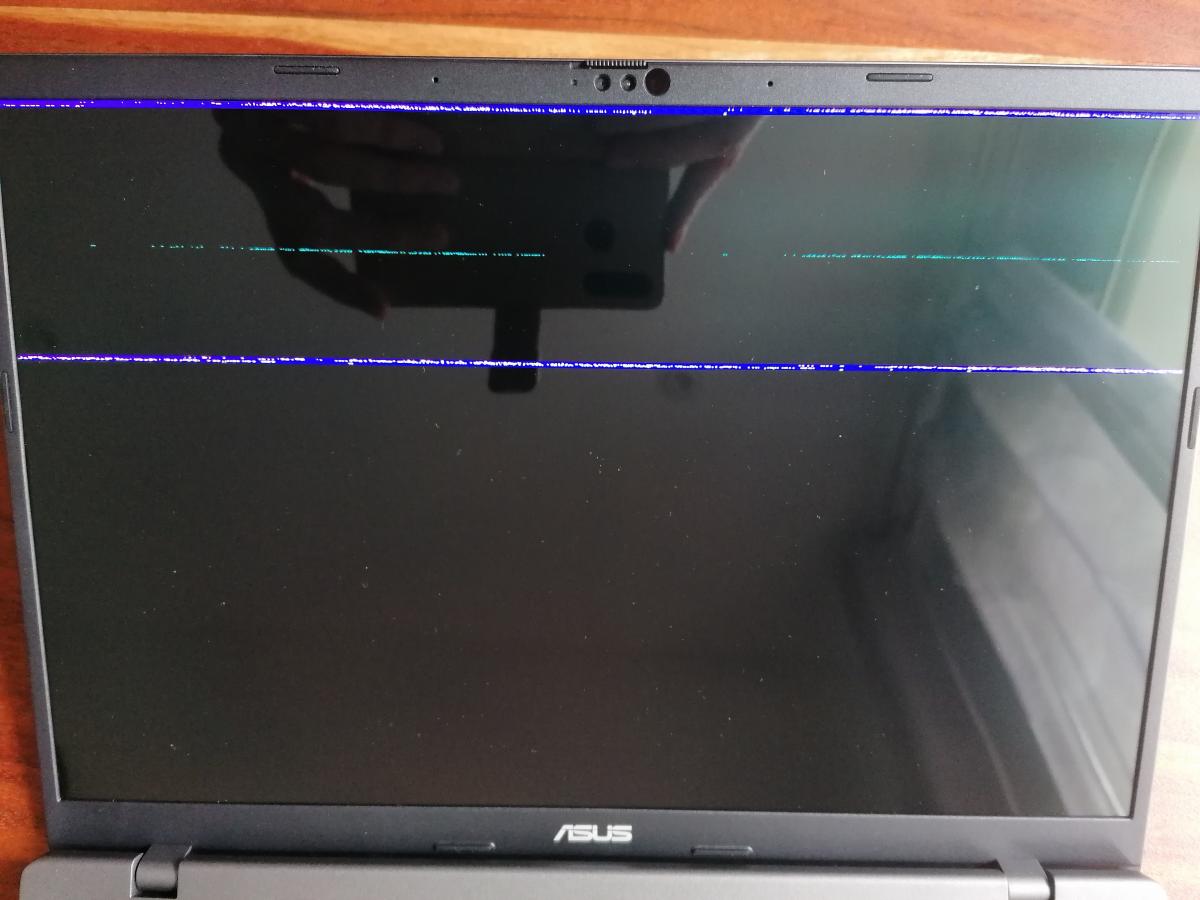

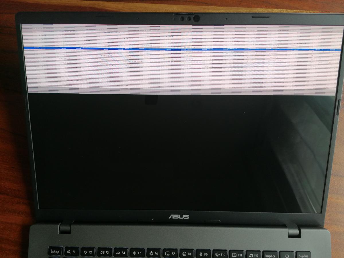

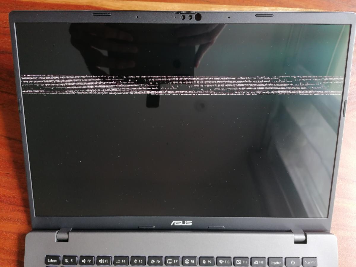

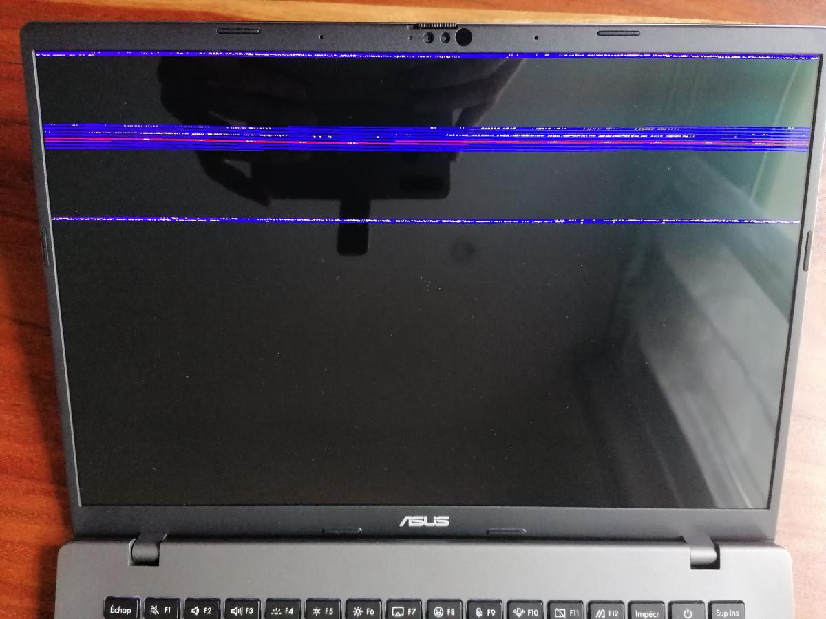

Ma question concerne l'installation de Mageia 9 sur un Asus Vivobook S14 (PC neuf, installation W11 inclus non terminée) dotée d'une carte graphique AMD Radeon 860M. J'utilise une image ISO sur DVD ou clé USB (même résultat).

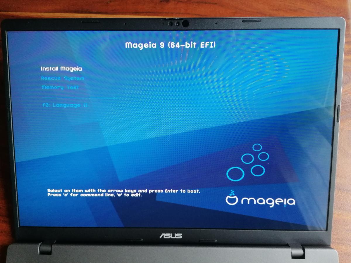

Après désactivation du Secure Boot, etc, l'écran graphique de boot s'affiche correctement avec les items habituels : Install Mageia, Rescue,..
A la sélection de 'Install Mageia', l'affichage n'est plus correct, à la fois pour les 2 fenêtres texte suivantes et pour la 1ère fenêtre graphique de sélection du pays/clavier. La zone affichée ne fait que quelques pixels de haut et est dupliquée n fois sur environ un tiers en hauteur de l'écran (1920x1200), donc parfaitement illisible.
S'agit-il d'un problème connu ?

Pourrais-tu nous mettre une photo ?
J'ai vu dans d'autres distribution des problème avec cette carte qui seraient résolus avec un noyau 6.20. Mais je ne crois pas que nous l'ayons pour l'instant.
Il existe une installation en mode texte :
Citation :une installation graphique peut s'avérer impossible. Dans ce cas, il vaut mieux essayer une installation en mode texte. Pour cela, appuyez sur la touche Échap au premier écran d'accueil, et confirmez en appuyant sur Entrée. Un écran noir avec le mot boot: va s'afficher. Tapez text et appuyez sur Entrée pour continuer l'installation en mode texte.
Il est probable que les soucis d'écrans persistent après, mais au moins tu auras des possibilités d'ajustements.
Il faudrait aussi rapporter le problème sur le bugzilla. Si on trouve une solution, elle pourra être intégrée à la version finale de Mageia 10.

Elles montrent que la voie que j'envisageais en mode texte n'est même pas viable.
As-tu eu l'occasion d'essayer une autre distribution ?
Pourtant, il existe une capacité, puisque c'est correct au Grub.
Je suis perplexe.
