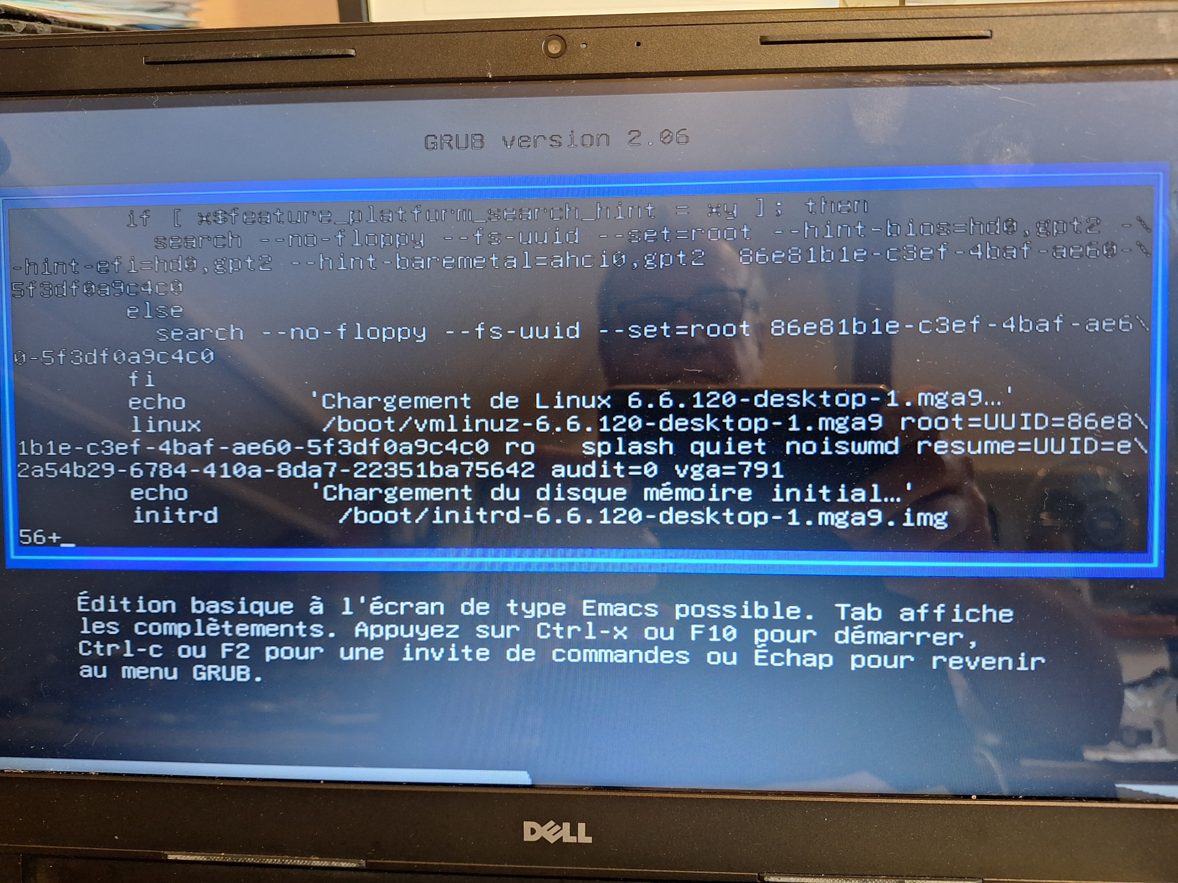

Je ne vois pas à quel endroit insérer cette ligne[img]
[/img]
C'est sur 3 lignes, depuis linux jusqu'à vga=791

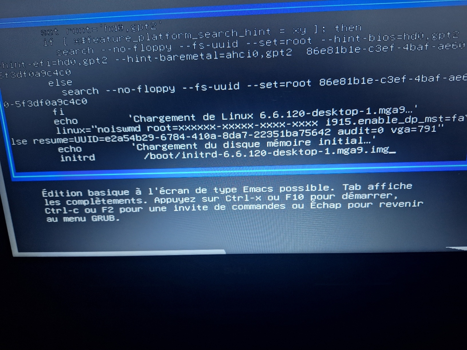

J'ai fait ça j'espère ne pas m'être trompé
[img]
[/img]J'ai fait Ctrl+x t j'obtiens ça
[img]
[/img]
Le root=xxxx-xxxx-xxxx est arbitraire de ma part.
Il ne faut pas toucher à la cette inforamation dans la ligne originale.

Dans la capture du message "je ne vois pas où inserer la ligne" il y a l' instruction root=uuid=86e81bbe-.... . Cette information doot rester telle quelle. Cela indique où les fichiers nécessaires au démarrage sont présents.
Edit: à l'exception de splash et quiet, tout le reste devrait être gardé (sauf avis contraire). En règle générale pour resoudre un problème de démarrage, on ajoute des paramètres
.Je vois dans un des messages, l' ajout de nomodset a permis d' aller plus loin dans le démarrage. Si ç'est le cas, alors les autres paramètres que j' ai suggéré ne sont pas forcément pertinents et dans le cas présent, on pourrait regarder ce qui bloque le démarrage de lightdm (un non démarrage du serveur x par exemple).
