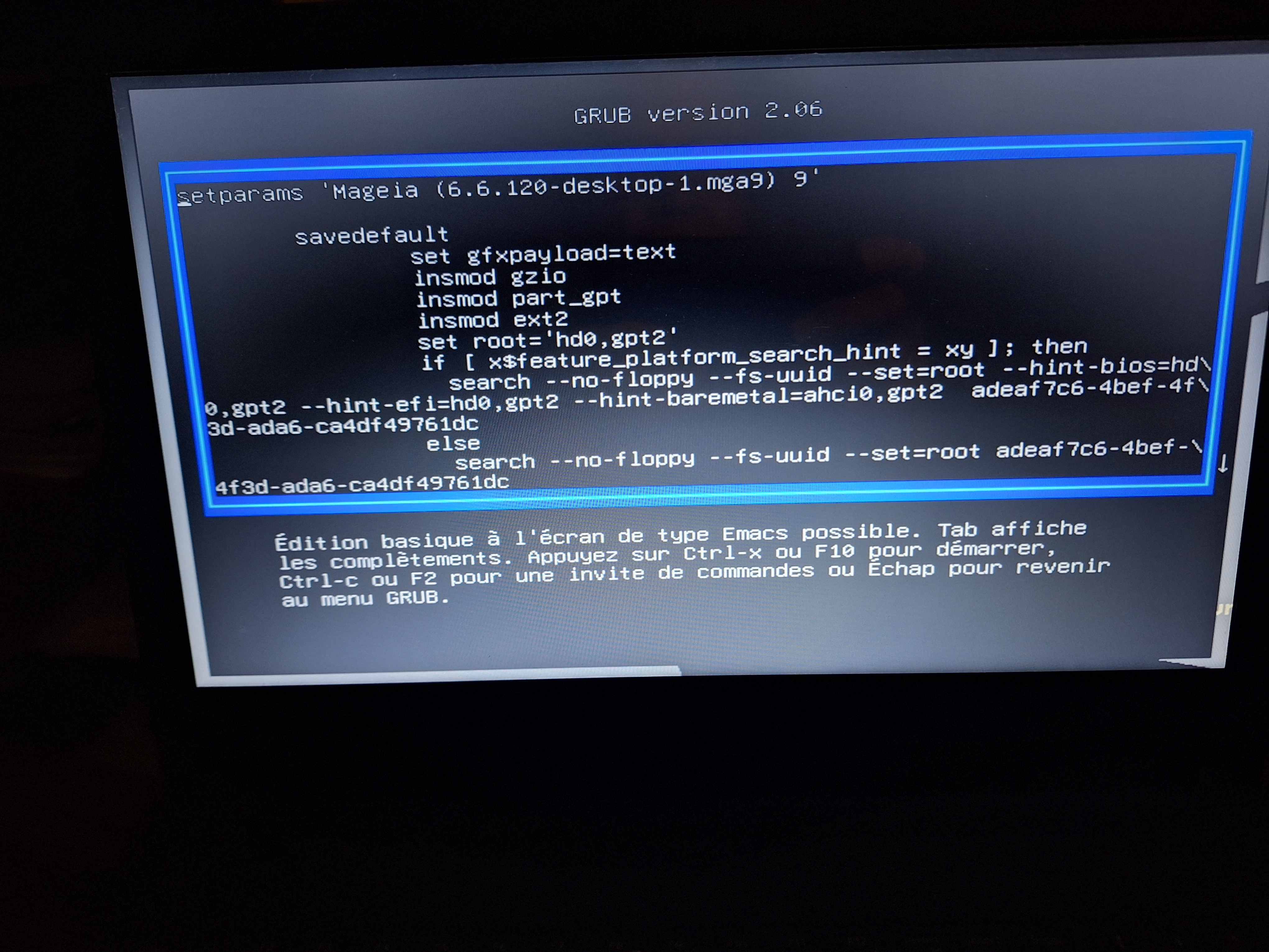

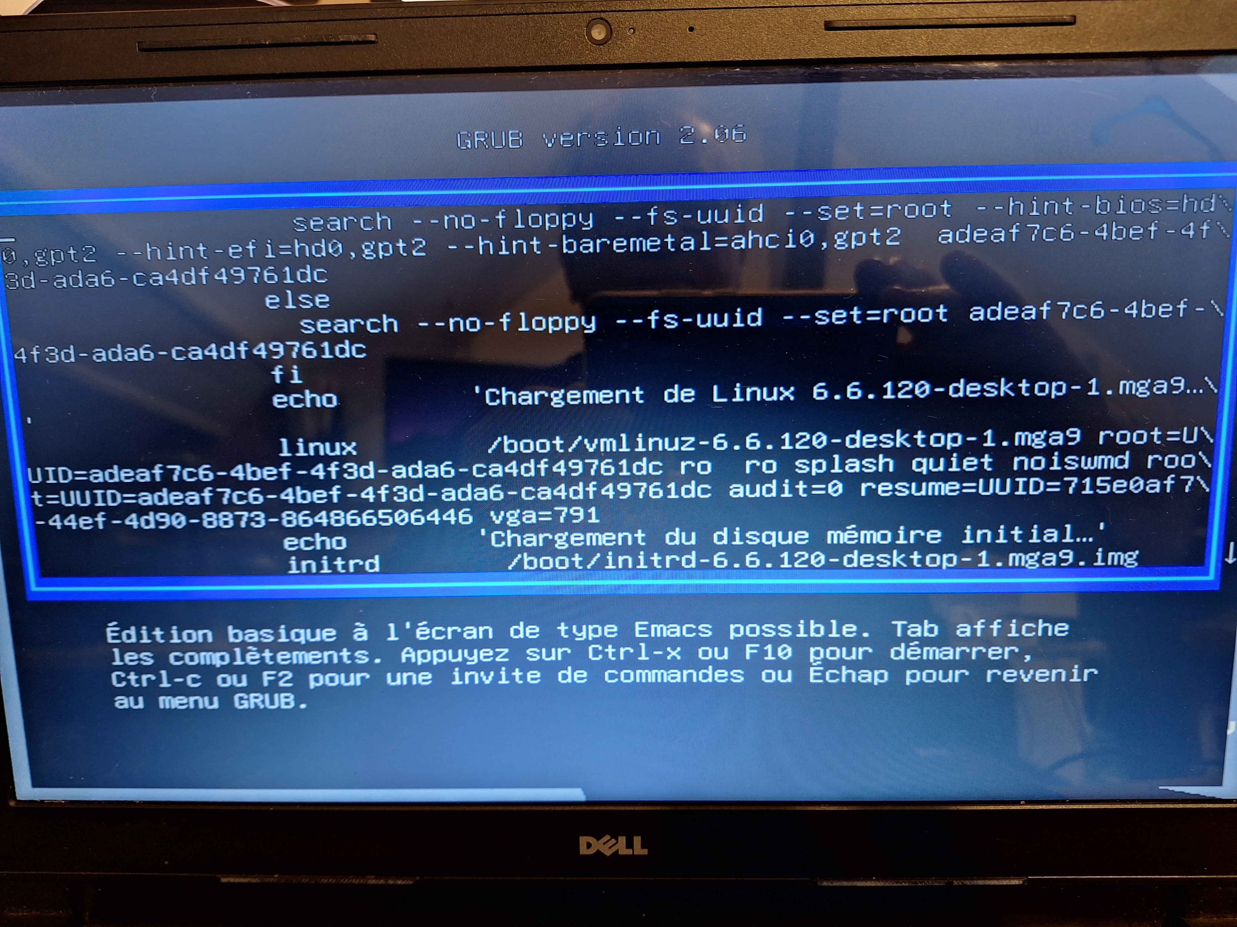

Je mets une image de Grub pour voir si c'est correct[img alt="grub"]
[/img]Quand je cherche sur Internet:
WARNING: CPU: 1 PID: 57 at drivers/gpu/drm/i915/display/intel_display.c:385 vlv_wait_port_ready+0xde/0x130 [i915]
Il semblerait que le GPU ait posé quelques problèmes si j'ai bien compris, sans que je vois une solution.
La documentation sur cette erreur ne m'indique rien.
Concernant la photo, il faut descendre plus bas avec les flèches car on ne voit pas ce qui est lancé ( la ligne doit commencer par linux avec des composantes root= resume=uuid ,etc...).

sur la ligne linux, est il possible de rajouter le paramètre dis_ucode_ldr ( après le vga=791) puis faire un ctrl+x ?

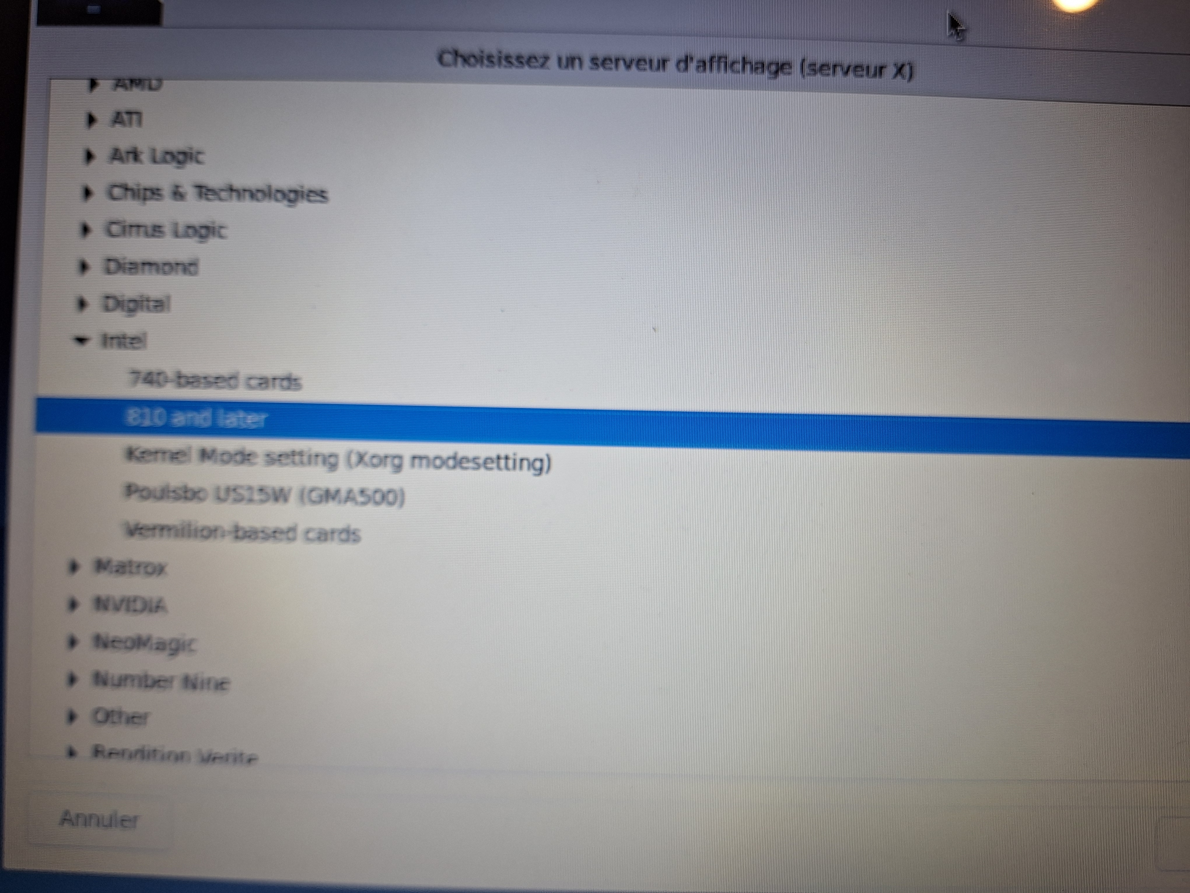

A titre d'essai, puisque le pilote graphique est en cause, tu pourrais lancer XFdrake depuis le mode Recovery, et configurer le pilote "Xorg" "modesetting".
Autre piste, à tenter après, renommer /etc/X11/xorg.conf en xorg.conf.old pour laisser Xorg se débrouiller tout seul pour trouver le bon pilote.
Redémarrer ensuite.

J'ai fait:
" lancer XFdrake depuis le mode Recovery, et configurer le pilote "Xorg" "modesetting" sans succès. Au redémarrage il y a un "xorg.conf.old"
(Là ce que j'ai oublié de préciser, c'est que depuis cette installation le mot de passe (que des chiffres ) d'utilisateur et root sont inversés, normalement c'est xxxx pour user xxxxxx pour root, je me retrouve avec xxxxx pour user et xxxx pour root je n'ai pas compris, car je n'ai pas souvenir d'avoir inversé cela lors de l'installation, mais je fais avec, quand je lance le CCM je tape xxxx.)
En 2 je lance en mode Recovery et dans un terminal je tape XFdrake qui me demande dans une fenêtre distincte le mot de passe. Je tape le mot de passe xxxx qui est refusé, je tape xxxxx ça marche.
J'ai refait plusieurs fois de suite je ne comprends plus rien.

J'ai ça comme réglage du serveur d'affichage:
J'avais dû essayer le Kernel Mode setting (Xorg modesetting) sans succès d'ailleurs je crois qu'au redémarrage le réglage était revenu à 810 and later

Tu pourrais modifier le fichier /etc/sysconfig/system en y ajoutant une ligne avec
HARDDRAKE_ONBOOT=no
pour éviter une reconfiguration de la carte graphique, puis reconfigurer avec modesetting.

J'ai effectué la modification du fichier /etc/sysconfig/system
Le problème n'a pas changé, écran noir, j'entends bien le disque tourner, la combinaison de touches magiques est inopérante pour redémarrer ou arrêter le PC.
J'ai redémarré en mode Recovery, j'ai contrôlé le fichier /etc/sysconfig/system
CLASS=beginner
META_CLASS=download
SECURITY=3
HARDDRAKE_ONBOOT=no
le réglage du pilote: Kernel Mode setting (Xorg modesetting) est présent et bien pris en compte
P C] port ready: got 0x20, expected 0xe0
