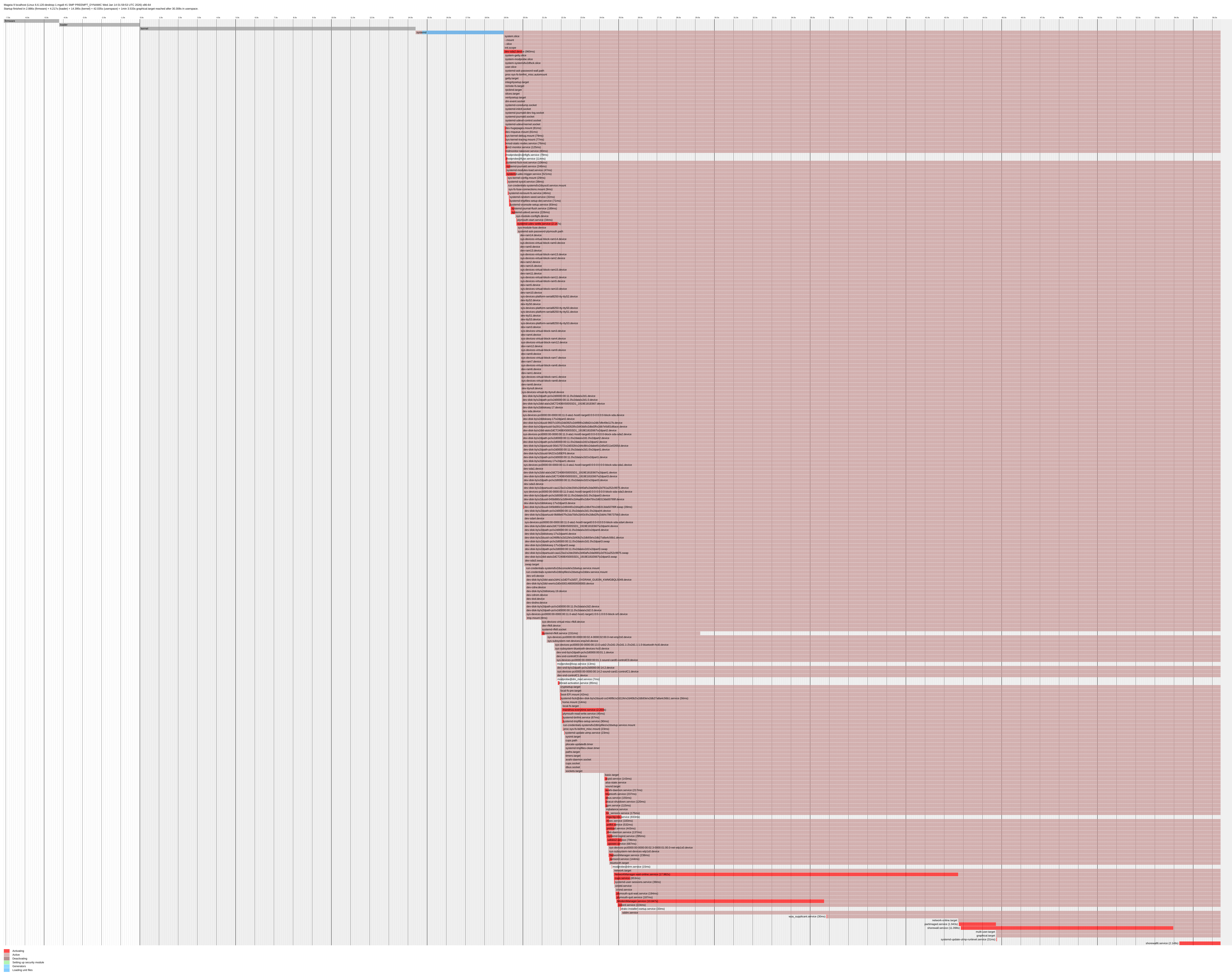

su -c 'systemd-analyze plot' >/tmp/boot-${USER}-$(date --iso-8601).svg
Tu trouveras un fichier boot-utilisateur-date.svg dans /tmp que tu peux téléverser comme image sur MLO.
La phase système semble rapide, c'est une fois le démarrage de la session graphique qu'il semble y avoir un ralentissement.
Les éléments transmis ne parlent pas plus que cela. Le montage du réseau n'est pas fulgurant, pour autant, il ne semble pas pouvoir expliquer autant de délai.
network.service et NetworkManager-wait-online.service ne sont pas exclusifs l' un de l' autre ( un pour NetworkManager et un pour netapplet )?
Si NetworkManager-wait-online.service est en mode userspace ( ce qui ne serait pas surprenant), ce service prend beaucoup de temps.
il faudrait voir ce que dit (en root) systemctl status NetworkManager-wait-online afin de comprendre ce qui "bloque" son démarrage.
Ici on devrait pouvoir exclure un problème de swap, les informations semblant cohérentes.
