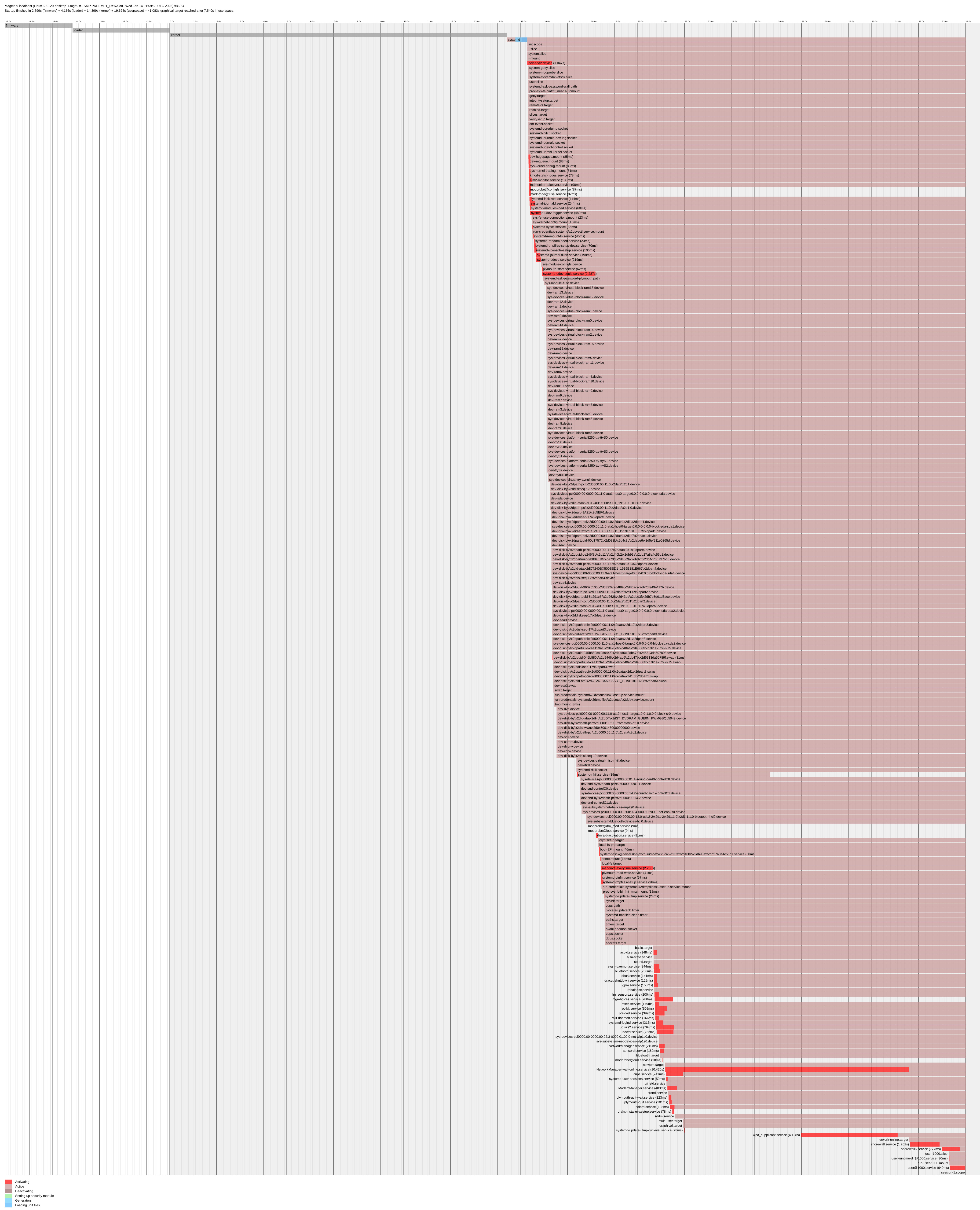

Je pense qu' il faudrait désormais plus que le critical chain ( un graphique de démarrage permettrait d' avoir une vue plus globale et d' enchainement des lancements.
