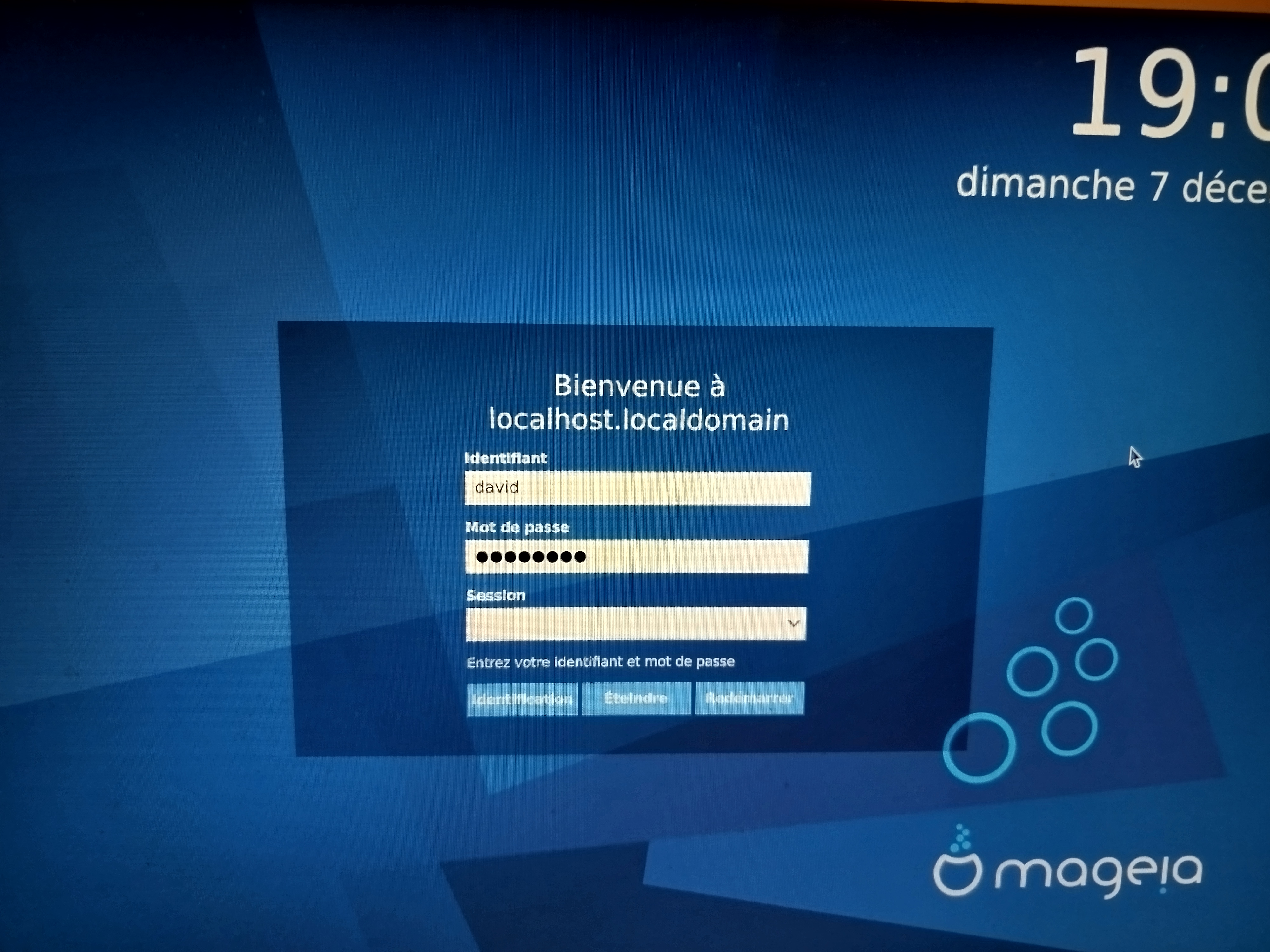

Sur le CCM j'ai désinstaller cups ainsi que des librairies avec le mot "cups", très mauvaise idée!!!
Si je redemarre mon Pc, je vois ma mon identifiant, mais je ne peux plus choisir ma session Plasma ;(
Je suis désolé pour le dérangement.
Cet écran repose sur le fichier /usr/share/xsessions/01plasma.desktop qui est fourni par le paquet plasma-workspace-5.27.10-1.3.mga9.
On peut donc essayer de faire un ctrl+alt+f3, se connecter en root et essayer de réinstaller le paquet task-plasma5 ( urpmi --reinstall task-plasma5).
Ensuite essayer de relancer l' ordinateur.

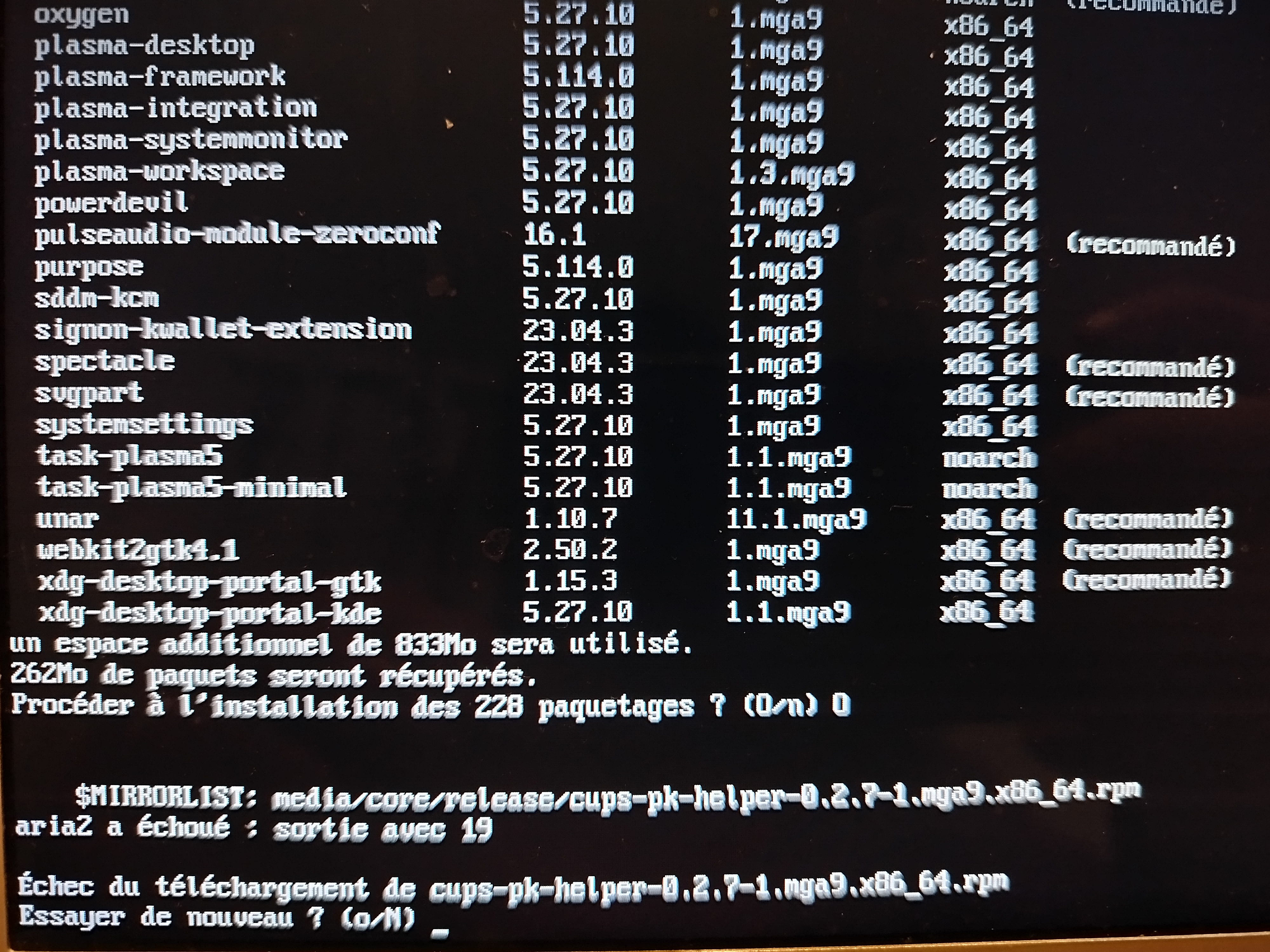

J'ai taper le commande, cela se passe bien, mais j'ai des échec du téléchargement.
Je suis câblé en filaire.
Réessaie.

Du coups je fais un ctrl+alt+f3, pour me connecter en root et essayer de réinstaller le paquet task-plasma5 ( urpmi --reinstall task-plasma5).
J'accède bien au serveur, tout se passe bien au début, mais j'ai un message d'erreur.
$MIRRORLISTE: media/core/release/lib64f6i18nqml16-6.22.0-1mga.x86_64.rpm
aria2 a échoué: sortie avec 3
Echec du téléchargement de lib64kj6i18nqml6-6.22.0-1mga10.x86_64.rpm
Essayer de nouveau? (o/N)
J'ai fait des essais à plusieurs moment, c'est la même chose.
Si vous avez des idée, je suis preneur.
Bonne journée : )
