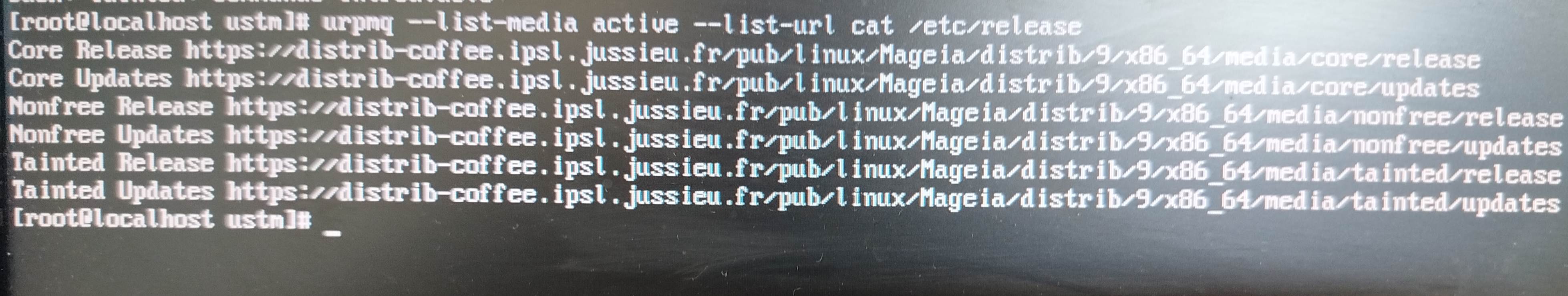

Je vous remercie pour vos retours rapides.@Papoteur, j'ai tapé la commande et j'ai cela.
Je te conseille de remettre la clé et de procéder à la mise à jour à nouveau. Si quelque chose se passe mal, fais nous-en part afin de déterminer la bonne voie.

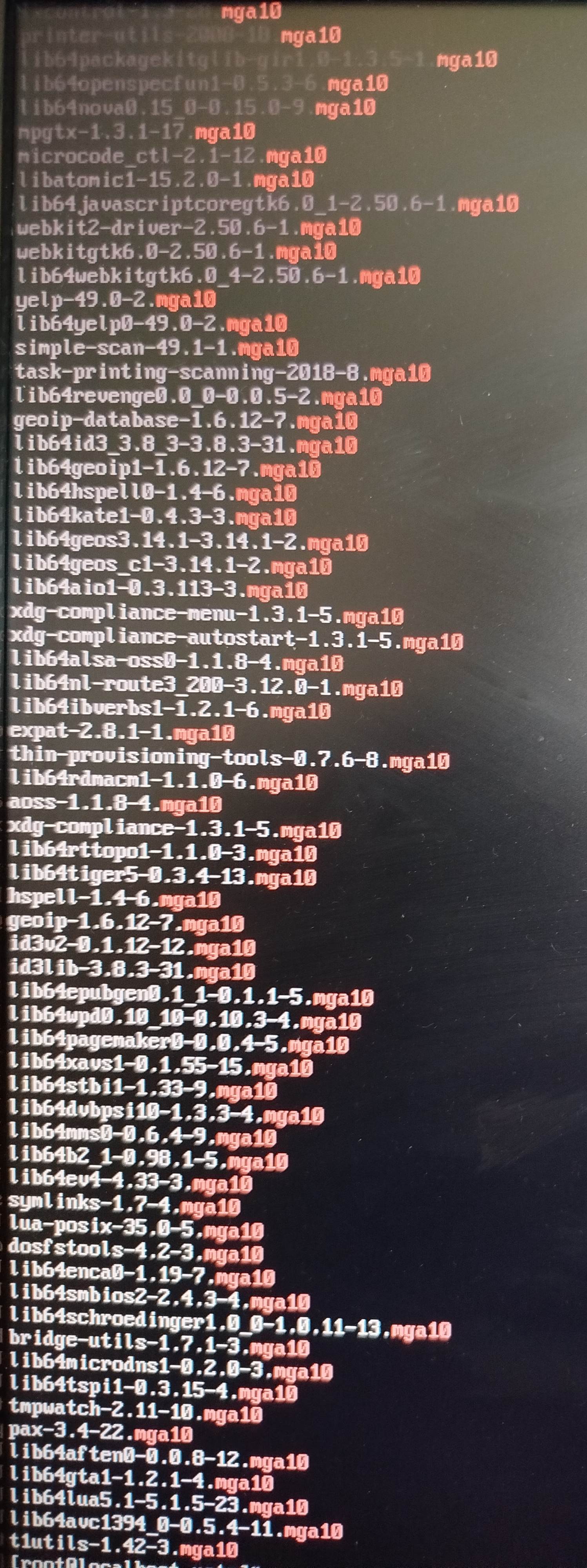

Même si tu as remis les dépôts sur Mageia 9, ce que je soupçonne, les paquets installés en Mageia 10 ne reviendront pas en Mageia 9.
Tu peux te convaincre qu'il y en a déjà par la commande :
rpm -qa |grep mga10
