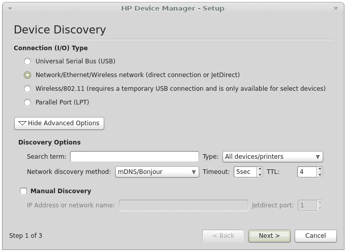

"Quelle option de découverte choisis-tu ? "Que veux-tu dire par là?
loul1933 Membre non connecté
- Inscrit le : 10/10/2011
je vais essayer de repartir sur celle "...JetDirect" en passant par HPLIP
et je post le resultat
Édité par loul1933 Le 10/10/2025 à 09h30
m@rco123 :et tu fais manual discovery en donnant sont ip
Je n'ai pas la même chose que sur la capture. J'ai "USB bus ID:Device ID (bbb:ddd)"
