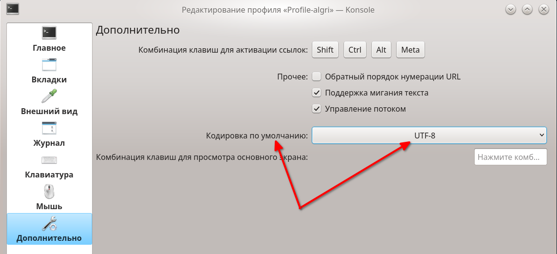

Paramètres de Profil/Настройки Профиля :
Скриншот: в "Настройках Профиля" (терминал "konsole") => "Дополнительно", кодировка по умолчанию в обоих системах выставлена "UTF-8",
но в терминале она разная, где её исправить?
Capture d'écran: dans "Paramètres de Profil" (terminal "konsole") = > "Avancé", l'encodage par défaut dans les deux systèmes est "UTF-8",
mais dans le terminal, il est différent, où le réparer?
