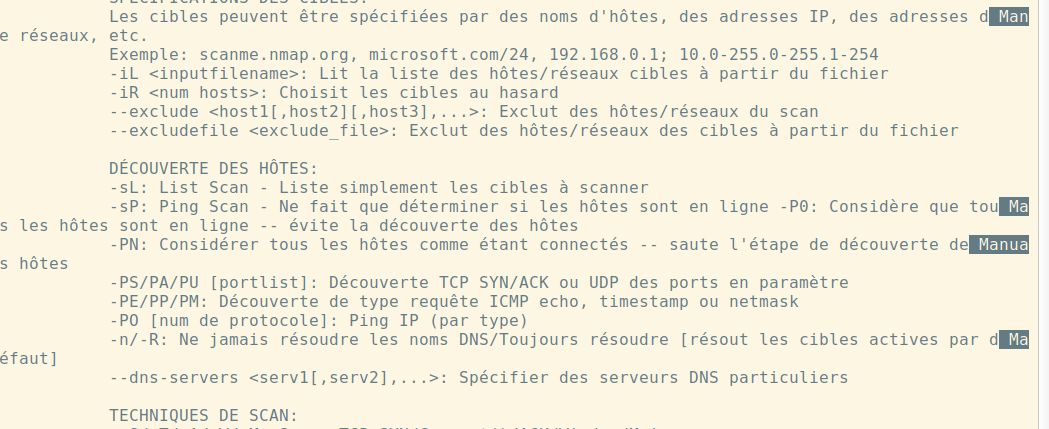

Affichage incorrect de man_ru
algri14 Membre non connecté
- Voir le profil du membre algri14
- Inscrit le : 01/05/2025
Менял настройки, шрифты.Менял настройки из ROSA => в Mageia = 0
J'ai changé les paramètres, les polices.
J'ai changé les paramètres de ROSA = > dans Mageia = 0
Mageia-9-Plasma-x86_64_RU

Сравнил количество шрифтов: "$ fc-list "
Mageia = 382 строки
ROSA = 984 строки

On doit pouvoir générer un texte avec man en le redirigeant vers un fichier, puis expérimenter la lecture avec less <fichier man>
Je suis prêt à proposer une mise à jour de less. Serais-tu disposer à l'expérimenter.
Tu pourrais aussi joindre le fichier générer par man, pour que nous puissions expérimenter de notre côté.
J'ai trouvé un rapport qui mentionne le problème de retour à la ligne, mais pour la page de man de less seulement, ici : https://github.com/gwsw/less/issues/564

Papoteur :Pourrais-tu tout de même fournir la sortie texte de nmap que nous puissions expérimenter et trouver une solution applicable à tous ?
En français, il y a aussi un problème, par exemple:
Да, конечно.
Oui, certes.
man_nmap_RU.txt
nmap_ru.1.xz
<nmap_ru.1.xz> находится здесь: /usr/share/man/ru/man1/nmap.1.xz ( без <_ru > )
<nmap_ru.1.xz> est ici: /usr/share/man/ru/man1/nmap.1.xz ( sans <_ru > )
Вообще-то я это заметил при переводе <man> для <remove-old-kernels (rok)> . Я сделал страницу <man_rok_ru>, запаковал в <rok.1.xz> (на русском языке), но в результате, терминал показал "кривое отображение". Я подумал, что виноват я и архиватор <xz>, но в ROSA этот же, мой, архив работает хорошо.
En fait, je l'ai remarqué lors de la traduction de <man> pour <remove-old-kernels (rok)> . J'ai fait une page <man_rock_ru>, emballée dans <rok.1.xz > (en russe), mais en conséquence, le terminal a montré une "cartographie courbe". Je pensais que c'était ma faute et l'archiveur <xz>, mais dans ROSA CE même, mon archive fonctionne bien.
rok_ru.1.xz
rok_man_ru.txt
Чтобы увидеть, придётся установить в СИСТЕМУ русскую локаль <RU>
Pour voir, vous devez installer un local russe dans le SYSTÈME <RU>
Установлена тема Oxygen в обоих системах, и в Mageia, и в ROSA.
Le thème Oxygen est installé dans les deux systèmes, à la fois dans Mageia et dans ROSA.
En français, il y a aussi un problème, ...
Вопрос, в чём баг? в xz, в настройках "konsole" или в шрифтах?
Question, quel est le bug? dans xz, dans les paramètres "konsole" ou dans les polices?

Un rapport de bogue est également ouvert https://bugs.mageia.org/show_bug.cgi?id=34251
Mes essais avec ton texte sont concluants
less man_nmap_RU.txt
- donne un mauvais rendu avec la version actuelle
- donne un bon rendu avec la nouvelle version.
Toutefois, comme je ne lis pas le russe, il se peut que je n'aies pas tout vu.
Il y a cependant un rendu différent pour les retours à la ligne. Il faut déplacer la fenêtre de visualisation avec les flèches droite et gauche quand la fenêtre est étroite. Je pense toutefois que c'est mieux.
