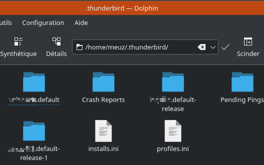

ls -adans ton
/home/? Pour être plus imagé dans le dossier
/home/jess(par exemple).
Dans ce cas, il s'agit sûrement du dossier
.thunderbird. Il s'agit du dossier où sont stockés la configuration et les mails de l'utilisateur.
Si tu n'as pas formaté en réinstallant, il contient tes mails, ton carnet d'adresses, et tous les réglages pour récupérer et écrire des mails.
Pour voir son contenu, en console
ou dans l’explorateur de fichier, Dolphin pour moi :ls -l .thunderbird/

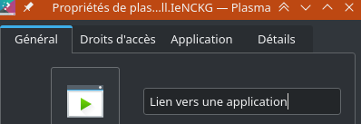

Pour l’icône sur le bureau, ça dépend de ton environnement : Plasma, Gnome, IceWM, ... Si c'est Plasma : Clic droit sur le bureau / Créer un nouveau /lien vers une application.
Une fenêtre s'ouvre
A gauche : en cliquant tu choisis l'icône de Thunderbird.
A droite tu écris
Thunderbirdà la place de
Ensuite : onglet Application. Encore une fois tu écris Thunderbird à la place de
Ensuite, plus bas à coté de Programme : tu écris ou colle
Tu peux aussi le trouver avec la bouton Parcourir.
/usr/bin/thunderbird
thunderbird -p firefox -p
pour autant qu'ils existent encore.
