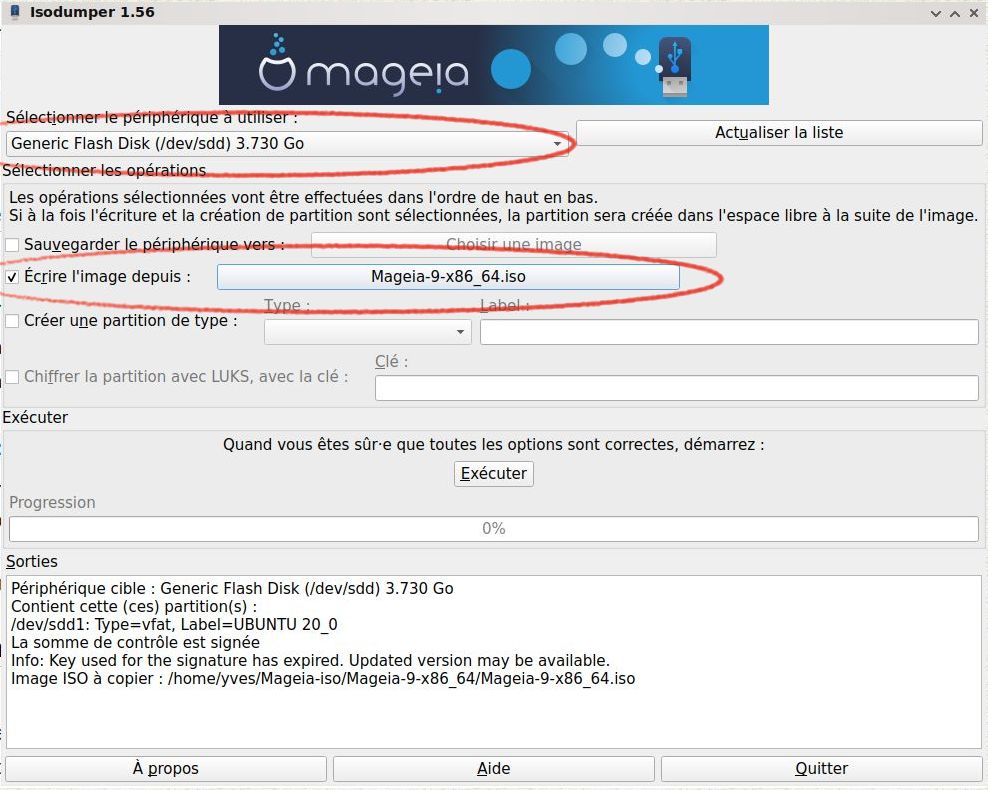

2 - Par rapport à la procédure que m'indique Yuusha (isodumper GTK) me pose une série de questions :
"choisir le périphérique vers". A cette question je réponds en allant chercher mageia 9 que j'ai téléchargé.. Mais il ouvre une fenêtre qui dit :
Avertissement:
No signature has been found. Are you sur you want to use this image
Est-ce qu'il n'y a pas d'anomalie dans que montre cet "avertissement".
3 - Est-ce que je donne la même réponse(à savoir le fichier mageia9 que j'ai téléchargé) à la question : "Ecrire l'image depuis :"
4 - Par ailleurs la "somme de contrôle" qui commence par MD5 que j'ai trouvé en ouvrant le fichier : Mageia-9-x86_64.iso.md5 n'a rien à voir avec le code que j'ai trouvé à demandant les "propriétés" de mageia9 que je venais de télécharger. Est-ce normal? Est-ce que c'est bien la clé qui commence par MD5 que je dois indiquer à la demande d'isodumper : "chiffrer la partition avec LUKS, avec la clé"

jess :Avertissement:
Il semble que tu aies téléchargé l'iso de Mageia sans télécharger les signatures qui garantissent son authenticité.
Edit.Sur le site de téléchargement :
Édité par Meuz Le 10/02/2025 à 14h15
Comme le dit Meuz, il faudrait les deux autres fichiers pour faire les vérifications, enregistrés dans le même répertoire que celui de l'image. Ce n'est pas obligatoire.

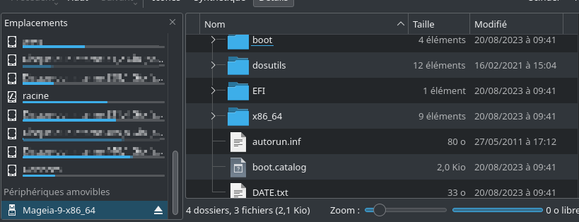

Qu'y a t-il dans ta clé USB ?
Édité par Meuz Le 10/02/2025 à 16h59
Pour démarrer sur l'usb, au démarrage du pc, tu dois appuyer sur la touche " supp " ou " F2 " puis démarrer sur usb
