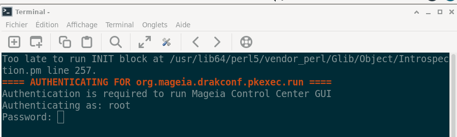

Depuis quelque jours, je n'arrive plus à lancer drakconf à partir de l'icône placée sur mon tableau de bord Xfce4.
Si j'ajoute "Lancer dans un terminal", il me demande le mot de passe root mais ferme la fenêtre immédiatement.
Si je lance drakconf en ligne de commande en étant root, il n'y a pas de problème.

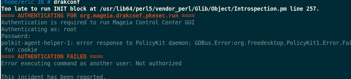

Si je lance drakconf en ligne de commande en étant xuo, il me dit que je n'ai pas le droit de lancer cette application.
Donc, en gros, seul root est autorisé à lancer drakconf.
