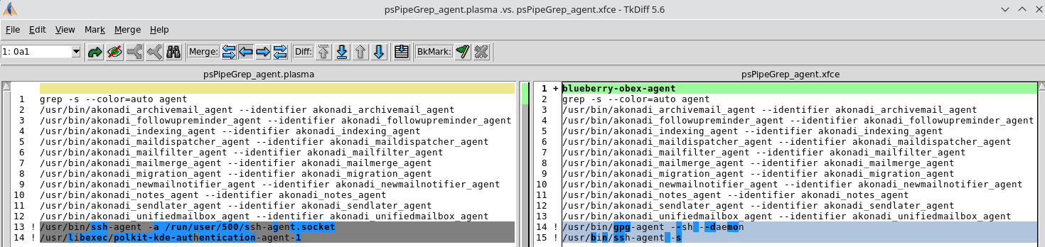

En regardant plus en détail le rapport de bogue, les sessions problématiques sont celles où le service polkit-agent n'est pas lancé.Que donne ps -aux|grep agent dans chacune des sessions ?

J'ai fait un tkdiff entre les 2 résultats.
Ceci dit, je crois que je vais repasser sous Plasma en attendant que Plasma ne marche plus
J'étais passé sous xfce car la mise en veille ne marchait plus sous Plasma. Maintenant, elle remarche et c'est sous xfce que ça ne marche plus et en plus j'ai ces problèmes de lancement de mcc (c'est la même chose avec l'icône de mise à jour (mga-applet ?) qui ne s'ouvre pas lorsque je clique dessus (sous xfce)).En repassant sous xfce pour faire le ps | grep agent, j'ai testé à nouveau le mcc et tien ne s'est ouvert. sous Plasma, c'est bon.

C'est assez clair, il manque l'agent polkit.
Soit il n'est pas lancé, soit son lancement échoue.
