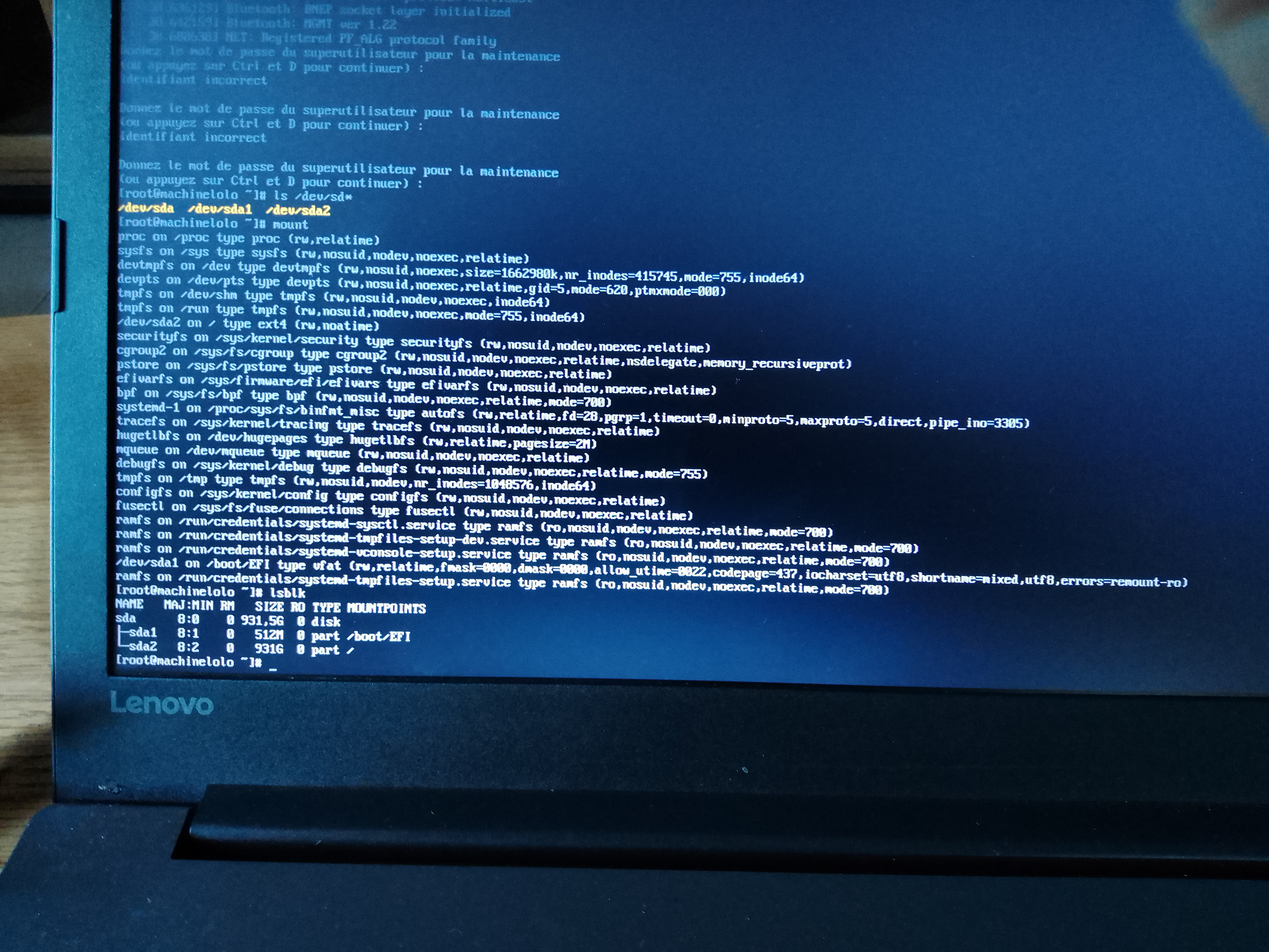

ls /dev/sd*
devrait donc donner quelque chose puisque je vois un sda et un sda1.
Que donne la sortie complète (prend une photo au lieu de recopier si c'est trop long) :
mount
lsblk
Maintenant qu'on a identifié les partitions, tu peux insérer une clef USB et regarder de nouveau la sortie de
ls /dev/sd*
De nouvelles entrées devraient y être apparues. Probablement sdb et sdb1. Tu peux ensuite suivre la procédure de nic80 pour copier les sorties des commandes sur la clef USB ; tu n'as pas besoin de créer le dossier mnt vu qu'il existe déjà.

ls /dev/sd*
/dev/sda /dev/sda1 /dev/sda2
mount
lsblk
ls /dev/sd*
/dev/sda /dev/sda1 /dev/sda2 /dev/sdb /dev/sdb1
