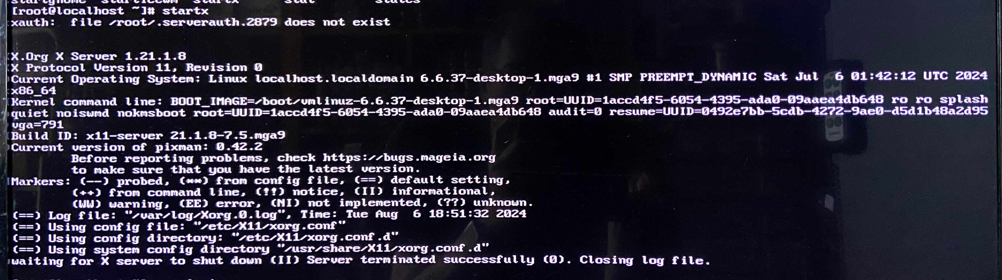

Donc j'ai lancé : urpmi --reinstall task-gnome
il m'a demandé de choisir entre pulse-audio et pipewire (à plusieurs reprises) et il m'a installé une tonne de fichiers.
startx ne marche toujours pas (écran blanc oups !), mais cela avance.
Après startx il m'indique : file/root/.serverauth.2079 does not exist.
Cela coince également en mode utilisateur.
J'ai tenté un urpmi --auto-update qui a installé beaucoup fichiers, mais sans pouvoir redonner l'nvite en mode graphqiue (l'écran est passé du blanc/oups au rouge infini !).

Sauf erreur, Gnome utilise wayland par défaut et pas le serveur Xorg (qui est appellé par par startx je crois) .
L' invite de commande en mode graphique ne demarre pas du tout ?
Si l'écran de oups apparait avant de pouvoir rentrer ses identifiants, je supposerais que quelque chose ne va pas avec gdm.
On pourrait essayer un gestionnaire de connexion alternatif (par exemple lightdm (urpmi ligthdm).
Ensuite il faudrait le choisir en lancant la commande drakdm puis redémarrer la machine.

Pour les fichiers qui concernent l' erreur auth . Je pense qu' il faut regarder s' il n' existe pas de fichier .Xauthority (que ce soit dans /root ou dans /home/mabthera et les renommer/ enlever (commande mv (renommage), rm pour la suppression).
Également, la machine a comme nom localhost, je préconise de la personnaliser (hostnamectl set-hostname monnomperso).

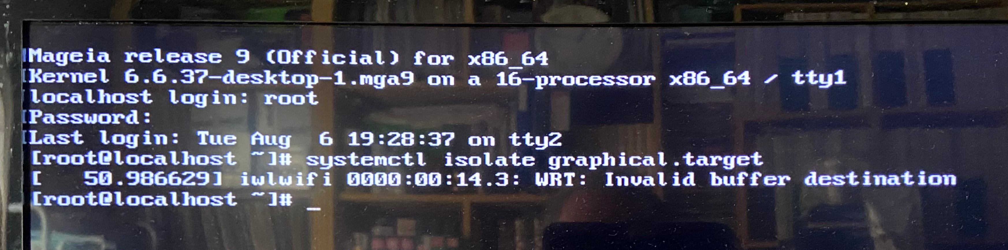

Plutôt que startx, il faudrait de préférence utiliser
systemctl isolate graphical.target
ou
init 5
si tu es peu rapide au clavier
Il n'est pas recommandé de lancer des sessions graphique en root.

[95.756404] iwlwifi 0000:00:14.3 WRT : invalid buffer destination
Merci pour ta réponse.
Tu ne précises pas ce qui échoue parmi les propositions de Nicolas et moi-même.
Le message indiqué concerne le wifi et n'a pas de lien direct avec un échec de démarrage de la session graphique.

--> Papoteur : je n'avais pas vu le message de Nicolas avant de voir le tien et j'ai commencé par taper la commande : systemctl isolate graphical.target. Je n'ai que le message d'erreur wifi et le système me redonne l'invite de commande.
https://www.mageialinux-online.org/upload/img_7346_v1.jpg
Autrement, cela échoue dans la mesure où j'arrive à un écran bloquant sans possibilité de login : blanc/oups auparavant, tout rouge maintenant. De mémoire, l'écran blanc propose de fermer, l'écran rouge ne propose rien et le curseur de souris pédale sans fin. Après avoir fermé l'écran blanc, je reviens à l'invite de commande et je vois les messages d'erreur. Avec l'écran rouge, je tape F1 et même chose, je récupère l'invite de commande et vois les erreurs.

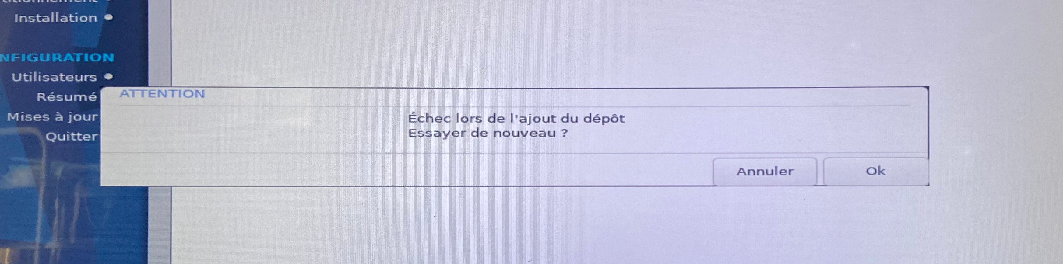

Pour la clé bootable, j'ai commencé par cela, mais, de suite, il bloque par un message évasif : erreur inattendue ou autre. Mais je vais retenter également (puisque les dépôts sont reconfigurés et urpmi --auto-update a bien fonctionné).

--> clé bootable : installation avec maj du mageia qui plante : blocage au niveau de l'ajout de dépôt. Si je ne demande pas à configurer le media, il est content, ferme, mais ne fait rien. La suite ne marche pas pour autant. J'ai réeesayé toutes les combinaisons possibles. Rien à faire.

Pour l'installation des dépots depuis le média d' installation, si seule l' interface wifi est disponible il est sauf erreur impossible de rajouter des dépots sur le réseau.
