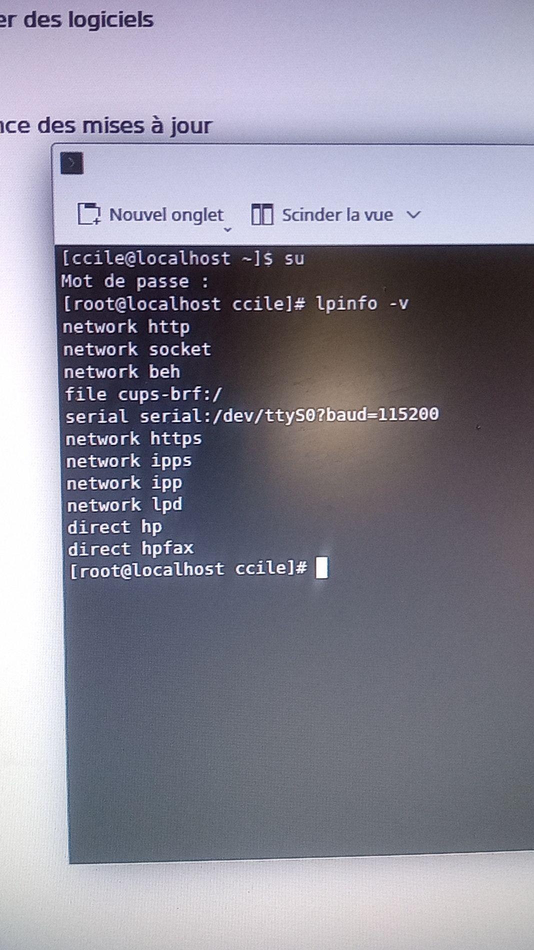

Seulement la commande:
lpinfo -v ne renvoit pas ce que j'attends:

Ici, il semble être indiqué que l' imprimante utilise le protocole ipp au dessus du protocole usb.
Il y a donc du trafic ip (je ne sais pas ce à quoi correspond l' acronyme, mais Internet Printing Protocole me semble bien
).L' usb ne gérant probablement pas le trafic ip, il y a une surcouche traduisant tout ça.
Ici, il est préconisé de desisntaller un paquet qui rentre peut être en conflit.
Reste à trouver à quoi cela correspond sur Mageia.
Le paquet ipp-usb est il installé ou non ?
Ou alors un module ippusbxd est il chargé (dans un lsmod par exemple ) ?
