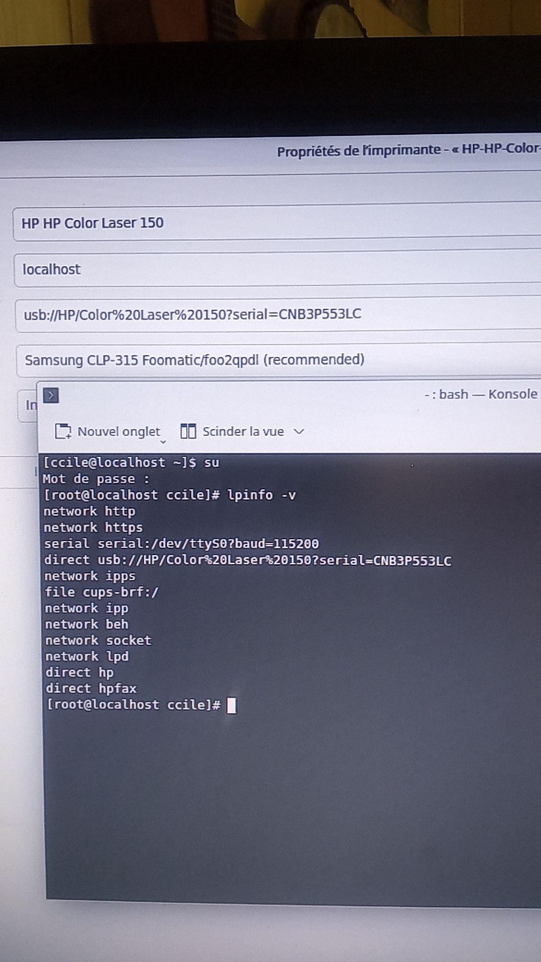

Bonjour,Ici, il semble être indiqué que l' imprimante utilise le protocole ipp au dessus du protocole usb.
Il y a donc du trafic ip (je ne sais pas ce à quoi correspond l' acronyme, mais Internet Printing Protocole me semble bien
).L' usb ne gérant probablement pas le trafic ip, il y a une surcouche traduisant tout ça.
Ici, il est préconisé de desisntaller un paquet qui rentre peut être en conflit.
Reste à trouver à quoi cela correspond sur Mageia.
Le paquet ipp-usb est il installé ou non ?
Ou alors un module ippusbxd est il chargé (dans un lsmod par exemple ) ?
Édité par nic80 Le 05/05/2024 à 14h22
C'est exactement ce que j'ai fait:
J'ai fait désinstaller le protocole ipp-usb. Maintenant l'imprimante est reconnue!
Bon on progresse mais nous n'arrivons toujours pas à imprimer avec le pilote HP...
J'avoue que je fais tout ça à distance et je galère un peu...
Le HP => nous n'arrivons pas à imprimer la page de test
Le Samsung CLP-315 => Idem
Le CLP 620 Foomatic / foo2qpdl => Idem
Papoteur a proposé sur Matrix dans CUPS localhost:631:
Citation :Onglet imprimante, bouton "Maintenance", Accepter les tâches". Si l'action est "Rejeter les tâches", c'est que le souci n'est pas là.
Pas encore testé
Si cela utilise ipp pour communiquer, peut être que l' imprimante lorsqu' elle reçoit une demande envoo son status à Cups,, mais que cela est bloqué par le parefeu ?
Si on coupe shorewall (il y a un fichier firewall.shorewall , il est probablement là pour quelque chose, non (bien que je n' ai pas regardé son contenu) ?), est ce que cela fonctionne ?
Une autre imprimante installée avait un travail en cours, ça bloquait l'envoie à l'imprimante.
Il n'y avait donc pas de problème avec le pare-feu.
Papoteur m'a mis sur la bonne voie en allant vérifier les tâches en cours.
Elle imprime donc en couleur maintenant avec le pilote HP.
Elle m'aura bien fait transpirer cette imprimante.
