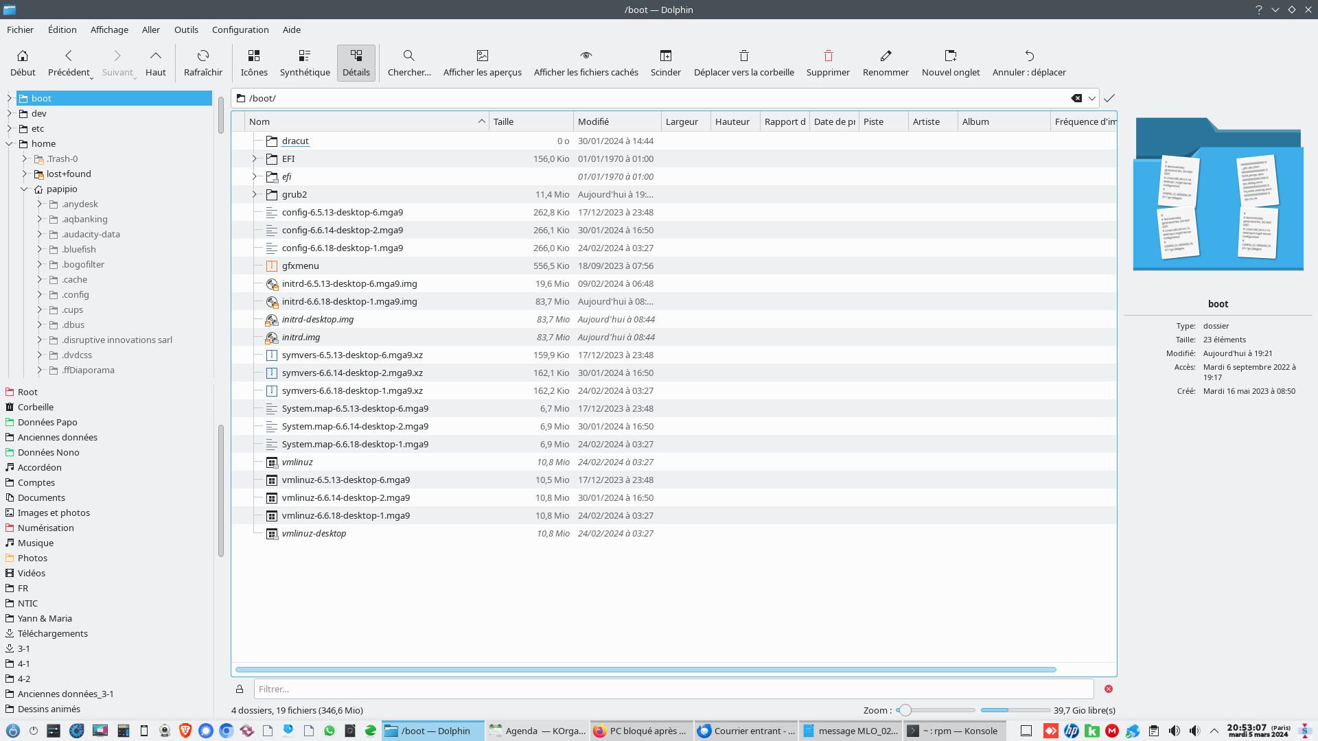

Que contient le répertoire /boot ?

Le répertoire /boot contient beaucoup de choses !?

Edit: il y a quelque chose qui m' embète. Où est le initrd pour le 6.6.14 ?

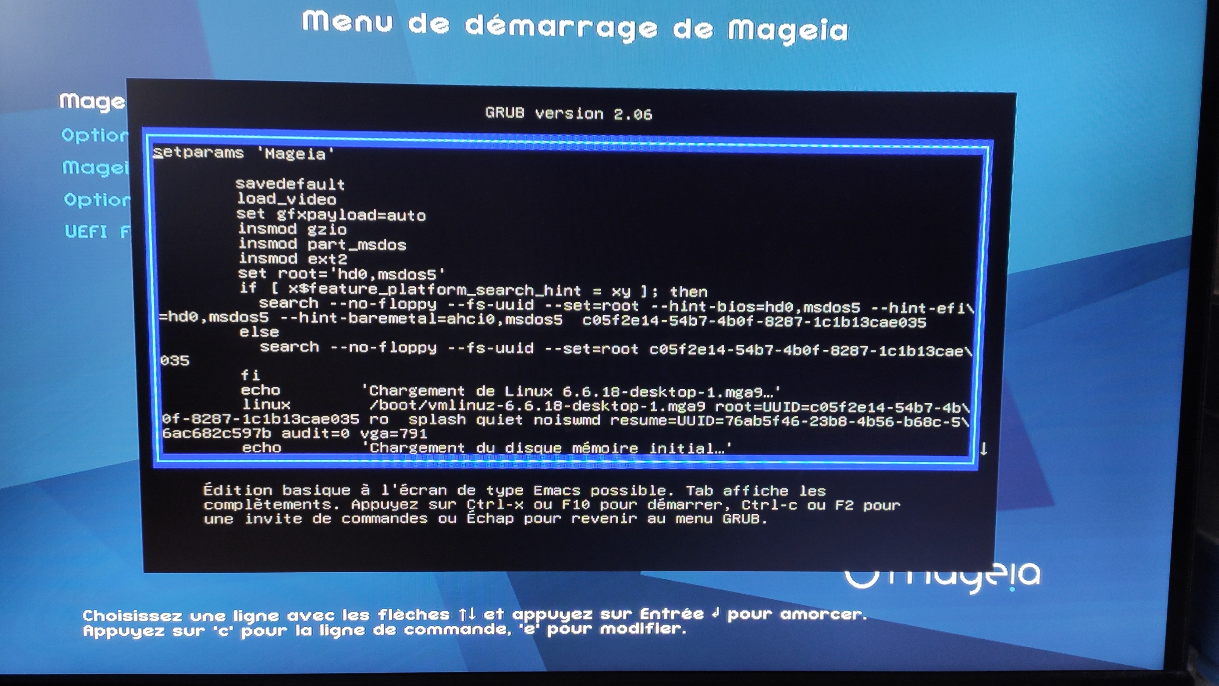

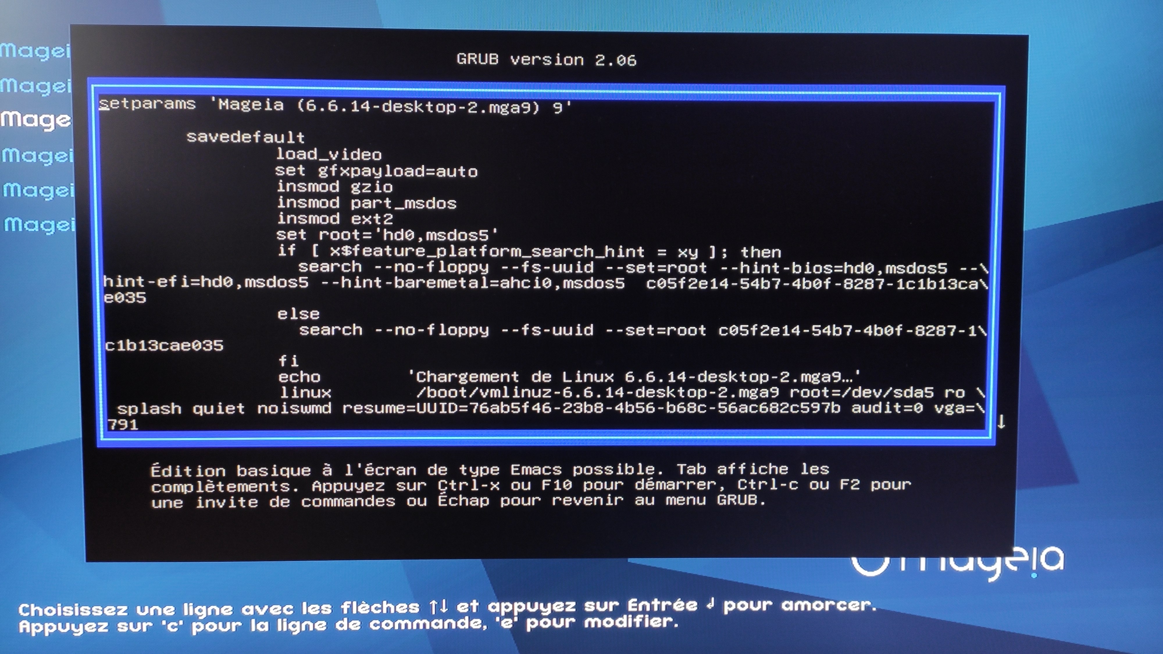

Pour le point 1, tu peux te placer au niveau du Grub une ligne qui marche et une ligne qui ne marche pas, appuyez sur la touche "e" pour passer en mode édition de la ligne de commande envoyé par Grub, et voir s'il y a une différence qui pourrait expliquer le problème. Joins éventuellement les photos comme tu l'as fait pour l'écran précédent.

La commande de démarrage qui fonctionne:
Les 2 dernières lignes (après vga=791) de la commande qui ne fonctionne pas ne sont pas présentes (echo 'chargement du disque ...)
(Cela aurait-il quelque chose à voir avec le PC arrêté en hibernation
J'ai essayé de supprimer ces 2 lignes dans la commande Mageia (1ère ligne du menu) qui ne fonctionne pas mais je ne réussis pas à enregistrer la commande sans ces 2 lignes ...

J'y vois une différence en ce que la partition racine est spécifiée dans un cas à part l'UUID et l'autre par /dev/sda5
Cependant je ne suis pas convaincu que ce soit cette différence qui soit déterminante. Si le système ne trouvait pas la partition, il n'arriverait pas jusqu'au stade où le serveur x est démarré.
