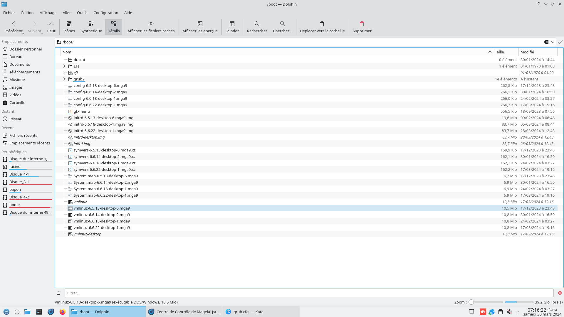

Je pensais que le root était dans le fichier default mais visiblement ce n' est pas le cas.
Ici le resume, ç' est la partition de swap donc il est normal que l uuid soit différent. S' il est changé cela bloquera le pc car la partition ne sera pas montable.
Le fait que l'initrd pour le 6
6.14 ne soit pas là peut être considérée comme une anomalie.
Je ne sais pas si la génération de l'initrd sur un noyau defaillant permettrait de voir ce qu' il se passe ( commande dracut mais je n' ai pas la syntaxe exacte). Si le 6.6.14 n' a pas d' initrd, et que les noyaux defaillants en ont une, ç' est peut être la piste à explorer (le programme generant l' initrd a un fichier de configuration ?)
Je ne proposerais pas une réinstallation de dracut (avec les dependances ç' est dangereux).
Si une réinstallation de Mageia est faite on peut penser que le fichier defaillant sera remis en place mais on ignorera quel fichier était defaillant).
