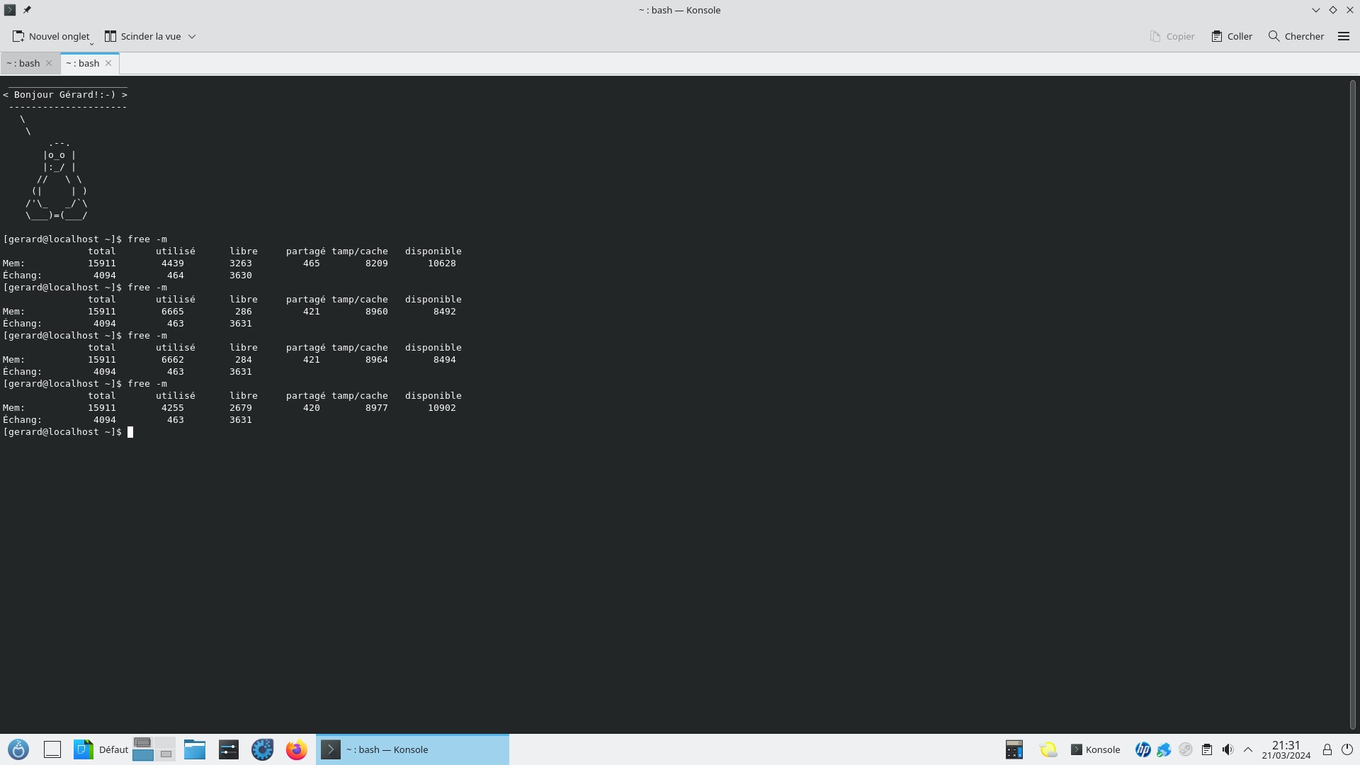

Yuusha :Ah ça me parle cette capture d'écran et cette description. Tu n'aurais pas swappé par hasard ?
Ah merci Yuusha pour cette piste!
Je vais vérifier.
C'est sans doute bien ça le souci. D'ailleurs j'ai déjà dit qu'il me manquait une barrette de RAM pour Flightgear. Il y a 16 Gio de RAM sur mon PC.
J'aurai dû en mettre plus car à l'époque ce n'était pas cher.
J'ai pourtant d'autres gros jeux, mais ça ne provoque pas de bug.
Bon je regarde si c'est ça dès que je peux.

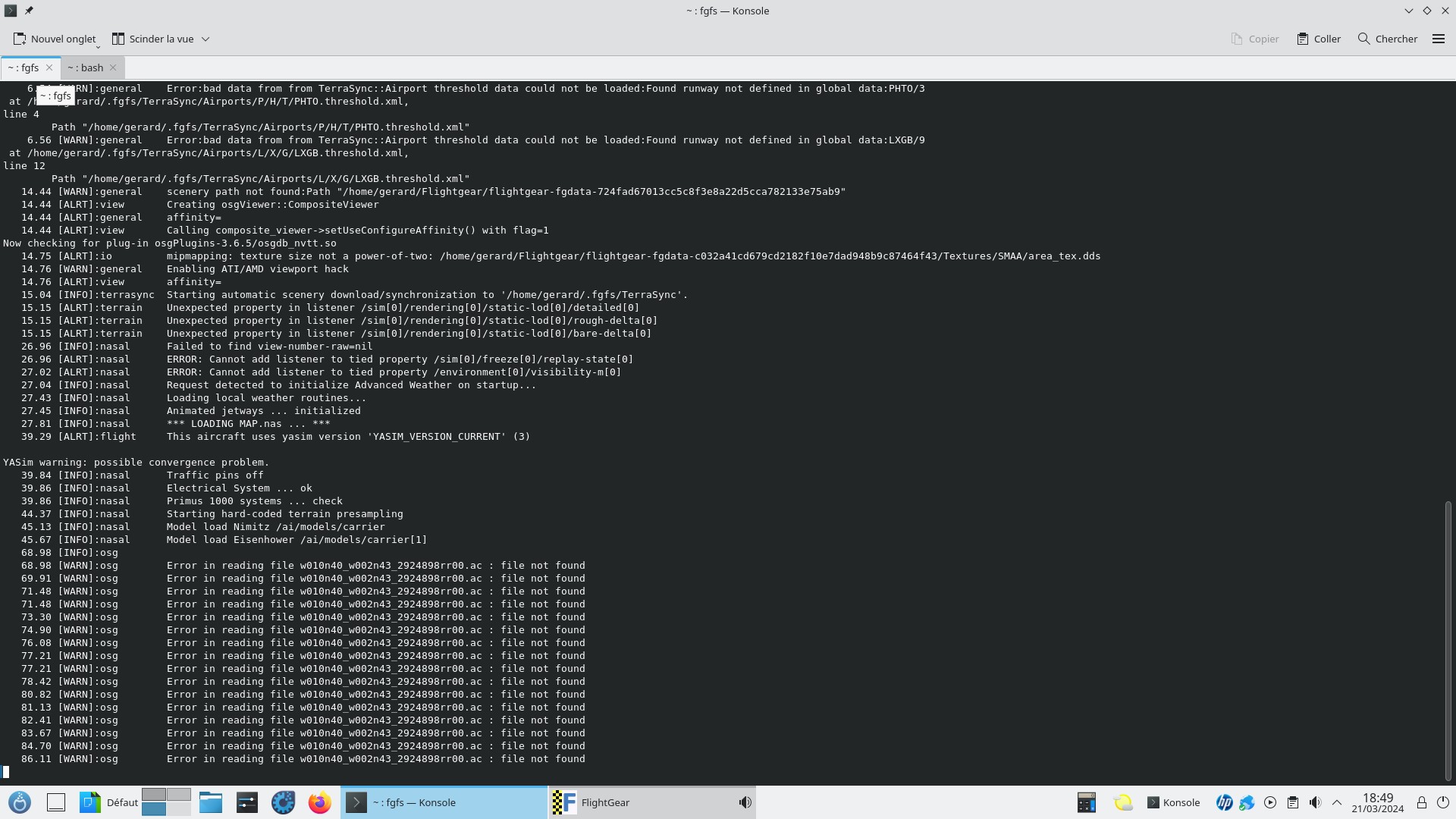

C'est Flightgear qui provoque le bug d'affichage chez moi et de la manière dont j'ai configuré Plasma.
Et j'arrive à provoquer le bug à tous les coups.
C'est vrai que mon PC "swappe" si j'en crois cette copie d'écran.
Bizarre quand même qu'avec un peu plus de 8 Gio de RAM disponible il y a du swap?!

Bon j'avais pris Biarritz et bizarrement il y a des erreurs qui défilent en boucle sur la scène dans cette zone avec Flightgear comme le montre cette copie d'écran.
Quand j'ai le bug je redémarre le PC et tout redevient normal.
J'avais essayé la déconnexion, mais c'est lent quand il y a le bug.
Vu que je sais que c'est Flightgear qui provoque le bug graphique, je mets en résolu même si je n'ai pas de parade pour y remédier.

gerard-ll :C'est vrai que mon PC "swappe" si j'en crois cette copie d'écran.
Ça va, il ne swap pas énormément non plus. La façon dont le noyau gère le swap est assez complexe. Dès qu'un logiciel est assez gourmand, il peut avoir tendance à commencer à mettre des pages en swap. Contrairement à ce que tu peux encore lire ici et là, le paramètre de swapiness est très complexe et il faut faire des essais pour trouver la bonne valeur.
