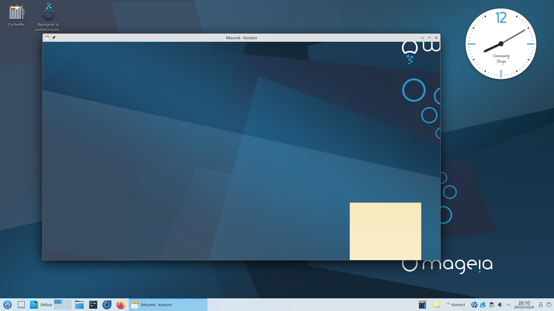

Déjà parce que j'ai déplacé le composant graphique "Liste des fenêtres" à droite à coté de la boite à miniatures.
Ce composant graphique change de dimensions en fonction de la grandeur du nom du programme que j'utilise.
J'imaginais et j'étais presque sûr que ça provoquait le bug graphique.
Je n'ai pas eu beaucoup de temps cette semaine du coup je ne faisais que le stricte nécessaire sur mon PC.
Mais ce soir après avoir utilisé LibreOffice, KMail, Firefox quelques instants j'ai fais un petit vol sur Biarritz avec Flightgear et je me suis retrouvé avec ce bug graphique!

Yuusha :Ah ça me parle cette capture d'écran et cette description. Tu n'aurais pas swappé par hasard ?
Ah merci Yuusha pour cette piste!
Je vais vérifier.
C'est sans doute bien ça le souci. D'ailleurs j'ai déjà dit qu'il me manquait une barrette de RAM pour Flightgear. Il y a 16 Gio de RAM sur mon PC.
J'aurai dû en mettre plus car à l'époque ce n'était pas cher.
J'ai pourtant d'autres gros jeux, mais ça ne provoque pas de bug.
Bon je regarde si c'est ça dès que je peux.
