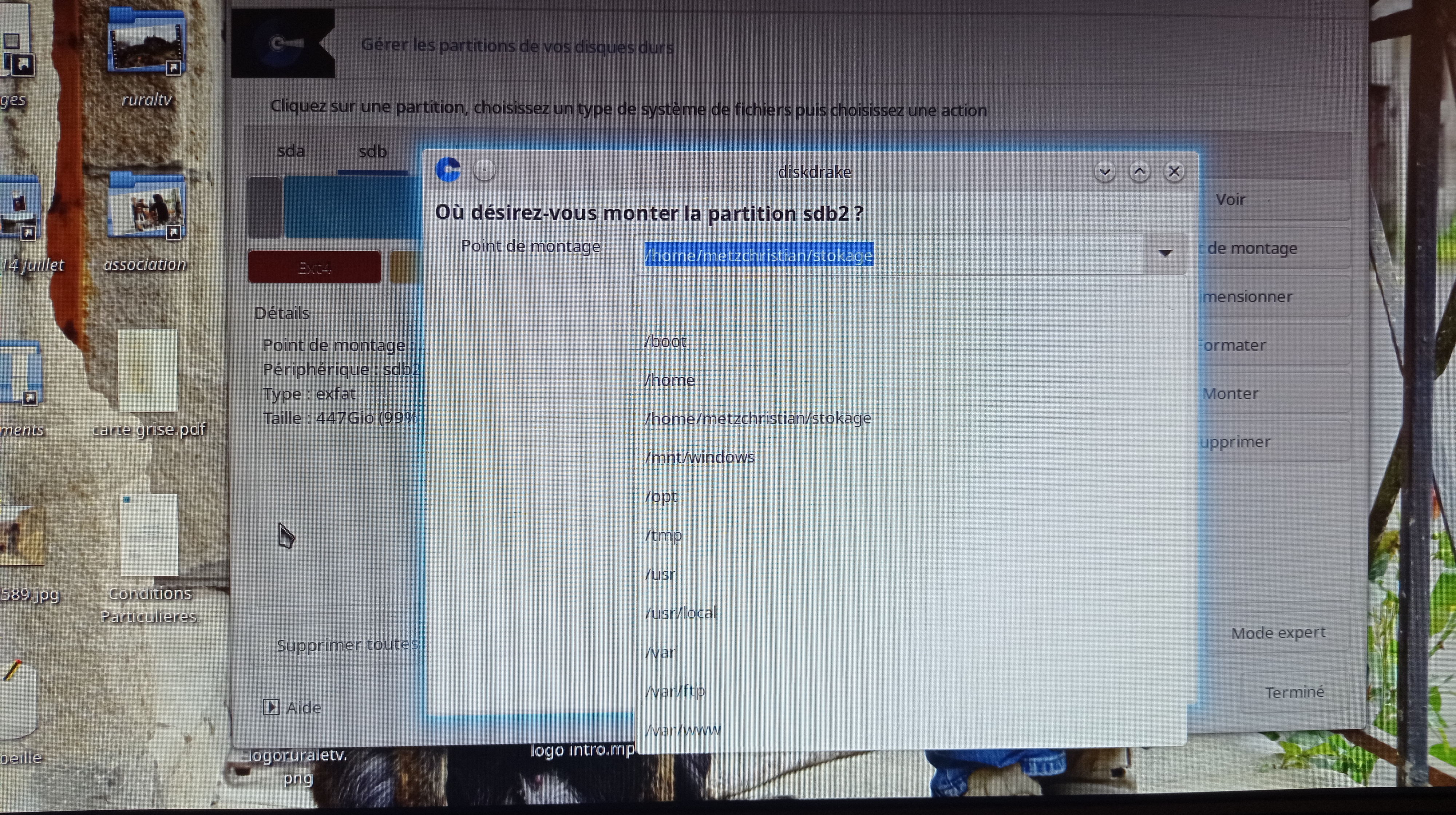

ok je le format en ext4 mais je fait quoi comme point de montage pour qu'il soit accessible comme disque de stokage

En théorie une parition peut être montée n' importe où dans le système. Les seules choses auxquelles il faut faire attention, ce sont :
- ne pas monter la partition par dessus une autre (le dernier montage cache le contenu de la première partition montée)
- s' assurer que les utilisateurs qui ont besoin d' y accéder y ont accès (donc si ce stokage esf partagé entre plusieurs utilisteurs, le /home est deconseillé.
Rien n' empêche donc comme Papoteur le suggérait, on peut essayer de le monter dans le /mnt ou dans un autre répertoire à la racine créer auparavant (par exemple /stockage )

alors j'ai formaté en ext4 dans la barre point de montage j'ai nomer /stokage
il monte mais impossible de copier quoi que ce soit dessus quel est la procédure pour changer les permissions ?

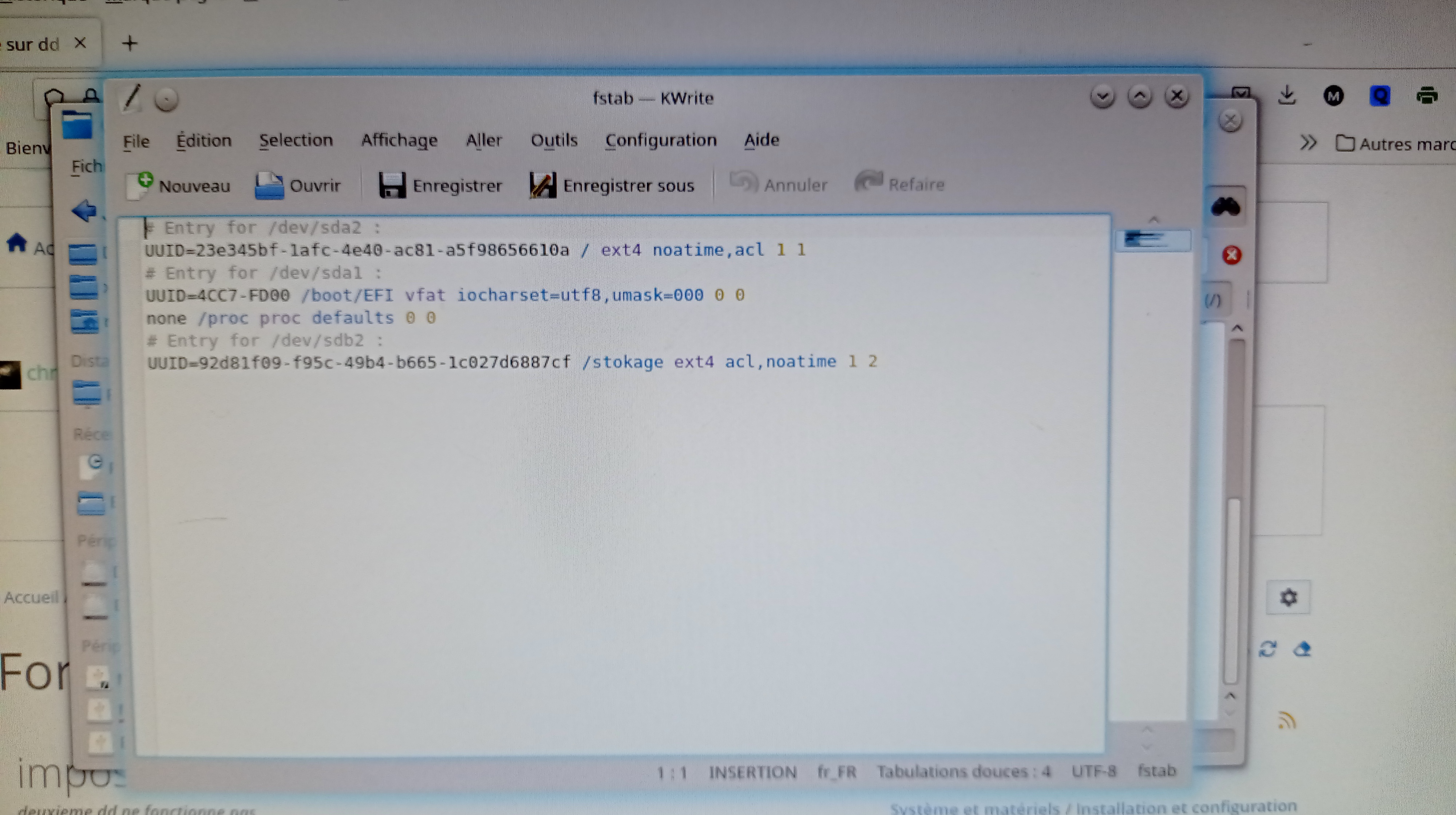

chrisme30 Membre non connecté
- Voir le profil du membre chrisme30
- Inscrit le : 19/04/2008
Voilà le fsabt après modif

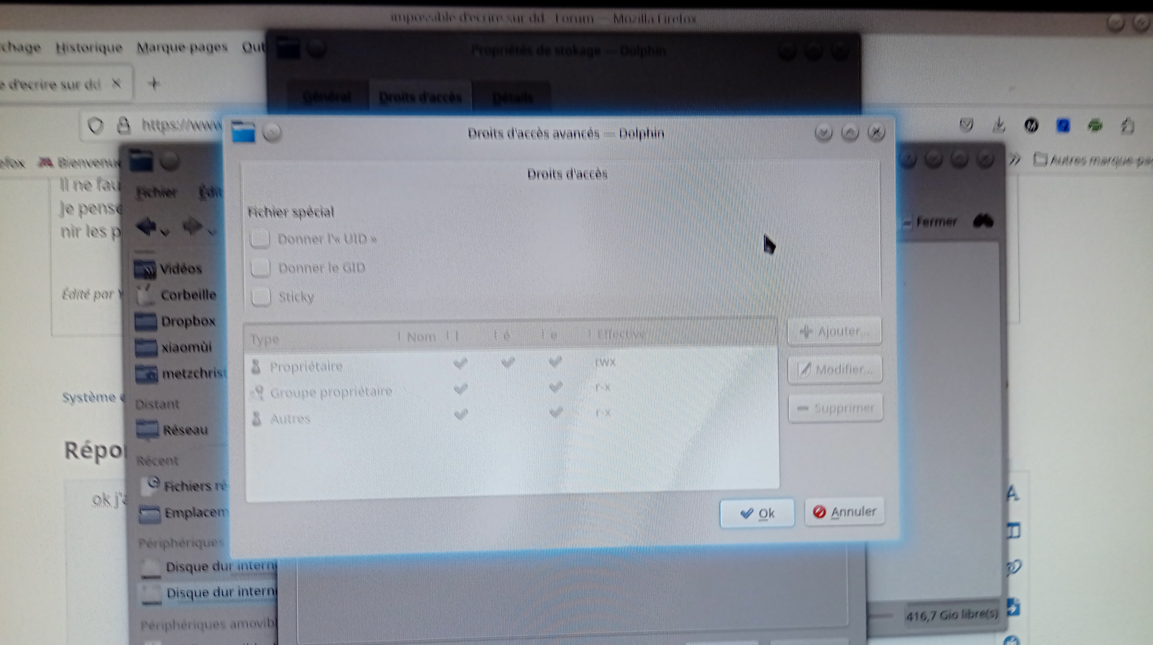

Je pense que /media/stockage est une bonne idée. /mnt/stockage est aussi possible. Une fois le disque monté, il faudra définir les permissions du répertoire pour qu'il soit accessible en lecture/écriture à l'utilisateur.
Édité par Yuusha Le 18/11/2023 à 10h17
Tout reste grisé impossible de changer comment ce mettre en session super utilisateur ? Merci

su - chown -R tonUser:tonUser /media/stockage exit
Plutôt que de faire des photos de ton écran, fait une capture avec Spectacle. Ce sera net et tu pourras capturer uniquement la fenêtre active.

Yuusha :Code BASH :su - chown -R tonUser:tonUser /media/stockage exit
super merci tout fonctionne parfaitement c'est beau l'entraide
