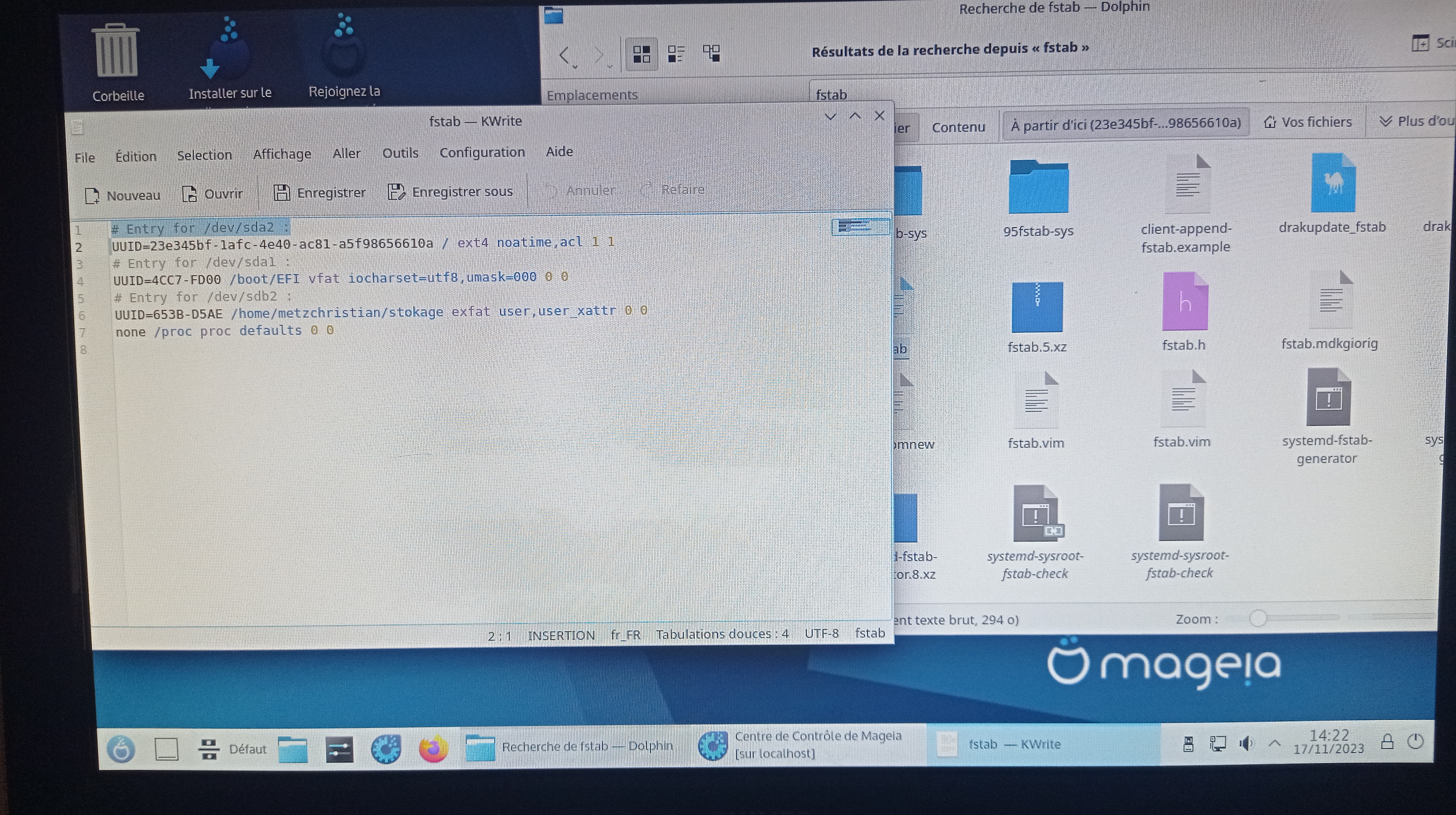

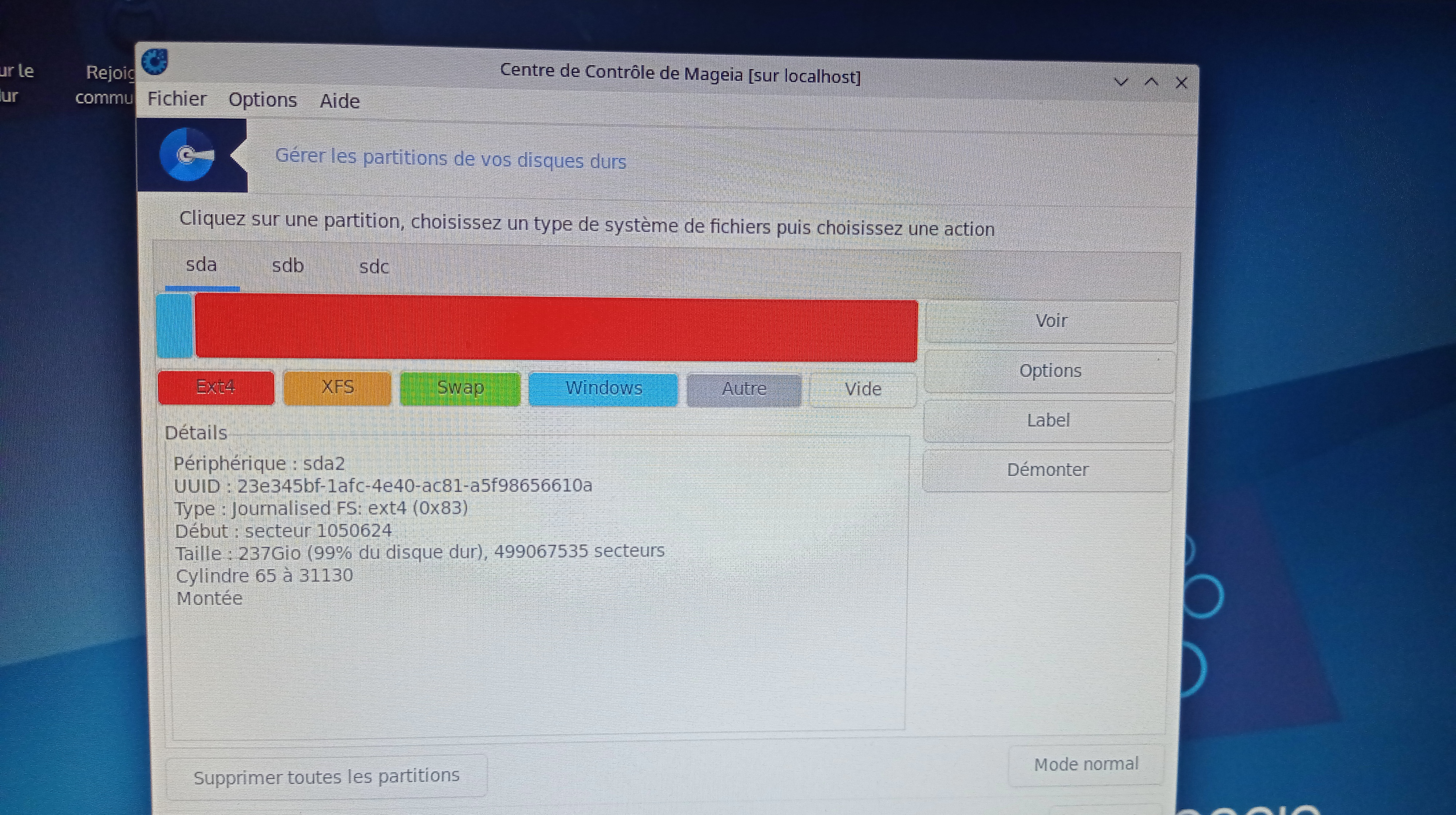

Voilà les capture d'écran suite au démarrage en live quel est la procédure à suivre je doit changer quoi ? j'aurais accès à l'ordi en fin d'apm

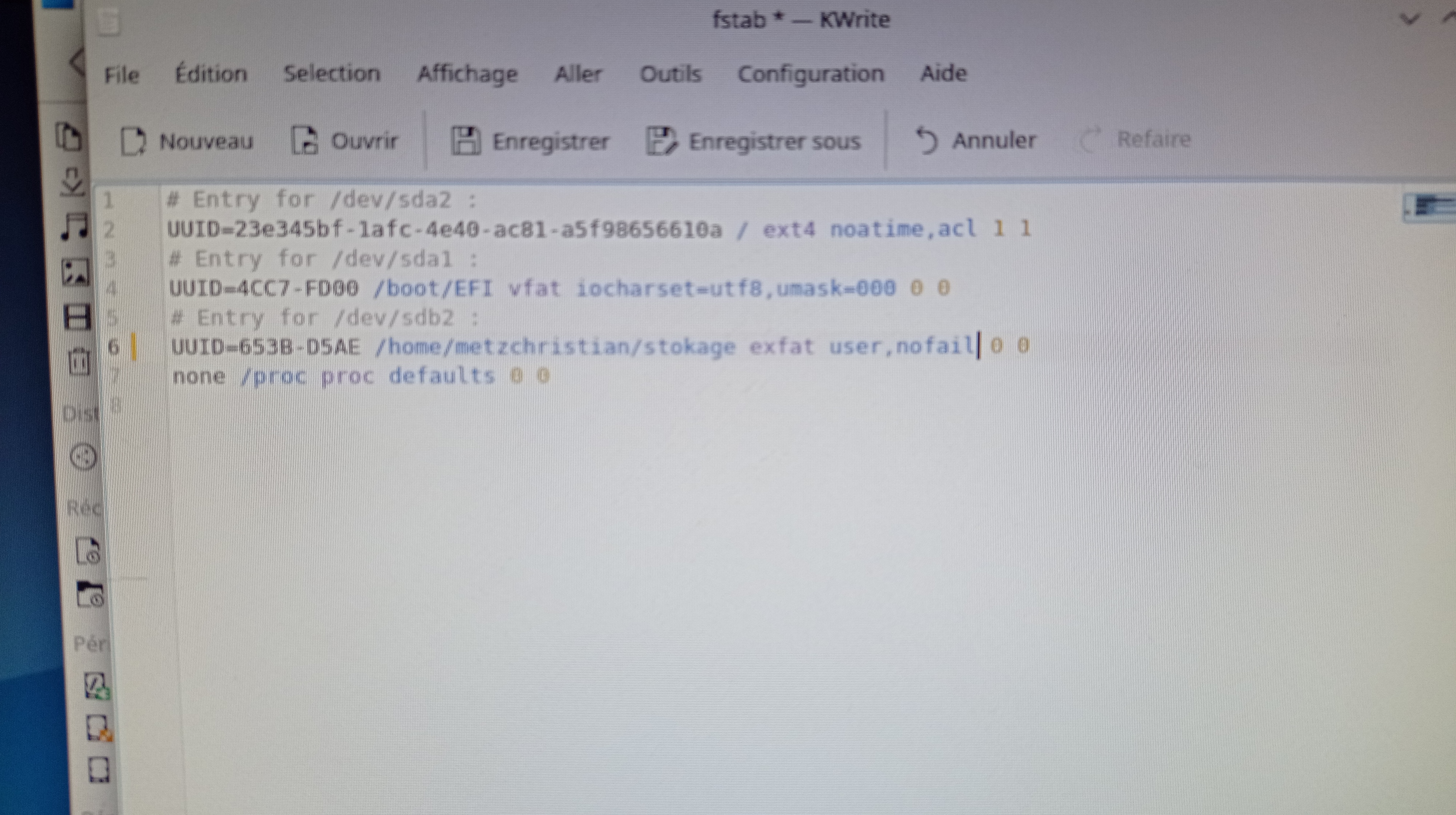

Mes soupçons se confirment.
Tout porte à croire que tu tiens le bon fstab.
Il faudrait donc remplacer user_xattr par nofail exactement, sans espace en plus.
Avec kwrite, l'enregistrement en root est possible.
Concernant l'unicité de la partition sur sda, nous ne pouvons pas répondre, c'est selon l'option qui a été choisie à l'installation.
Tout ceci montre un bogue de drakdisk qui ajoute une option de montage incompatible avec exfat.

bon maintenant comment changer comme le dit Yuusha et passer sdb2 de home qui est une connerie de ma par a media ou autre
