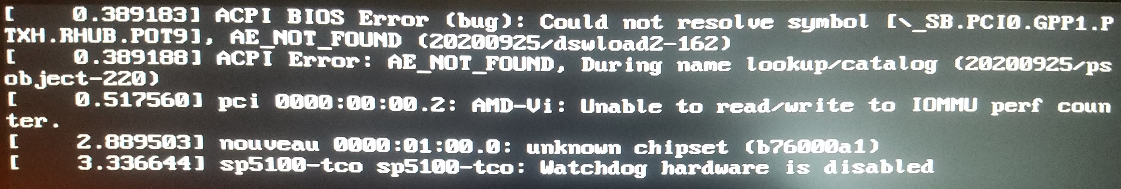

Je n'ai eu aucun problème pour l'installation, mais je n'ai jamais réussi à démarrer. Il bloque.
J'ai commencé par avoir ces messages :

J'ai bien modifié un paramètre du BIOS qui semble régler une partie du problème puisque les messages avec "KVM disabled by BIOS" disparaissent, mais le démarrage reste toujours bloqué.
Mon BIOS ressemble beaucoup à ceux qui sont décrits dans les articles, mais il est suffisamment différent pour que je ne trouve pas l'option à modifier...

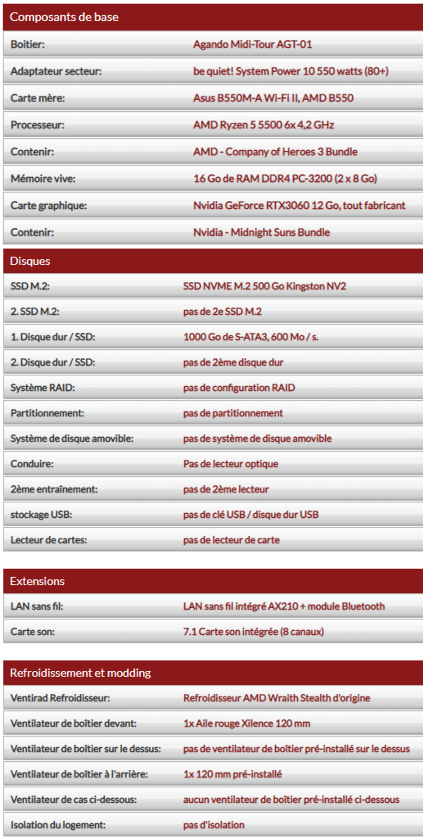

Ici on voit que le pc est un pc Asus, qu' il y a une fonction Aura ( en haut à droite). Il pourrait donc s' agir d' un portable ( après peut être que les PCs fixes supportent la fonction Aura ( mais par définition un pc fixe ne sait pas forcément quel clavier est branché).
En bas on peut voir que le bios est un Bios AMI de 2022. Le processeur est un Ryzen 5 5500 et le pc et équipé de 16 Go de ram.
Désactiver la virtualisation n' est pas une bonne idée, je doute qu' un processeur en 2023 ne supporte pas les fonctions de virtualisations.
S'il n' y a pas eu de problème à l' installation, on pourrait supposer qu' il pourrait y avoir un problème avec la carte graphique ( nouveau démarre mail avec un chipset inconnu).
Il se pourrait que soit le noyau soit trop vieux ou le pilote Nvidia trop vieux également ( mais est ce bien une carte Nvidia ?).
Ceci dit en démarrant en mode recovery ( dans les options avancées) et en faisant un "urpmi --auto-update" on pourrait avoir un noyau plus récent et une version du pilote Nvidia plus récente.
Un message ou le chipset inconnu apparait.
https://www.linuxquestions.org/questions/linux-newbie-8/how-can-we-fix-this-nouveau-000-07-00-0-unknown-chipset-b76000a1-4175692213/
edit: vu q' il s' agit d' un Asus assez récent, on pourrait supposer que la carte puisse être une RTX3060 ( au minimum). Or la version de Mageia 8 initiale est sortie en noyau 5.10 . Et cette page https://nouveau.freedesktop.org/, semble indiquer que le support des cartes 3060 ne soit apparu qu' à partir de la version 5.11 du noyau. Du coup sauf si des patchs sur le noyau 5.10 avaient été faits à l' époque, cela fonctionne avec le programme d' installation ( et donc probablement avec le mode recovery) puisque je suppose que le démarrage se fait avec un pilote graphique "basique" de type vesa.
