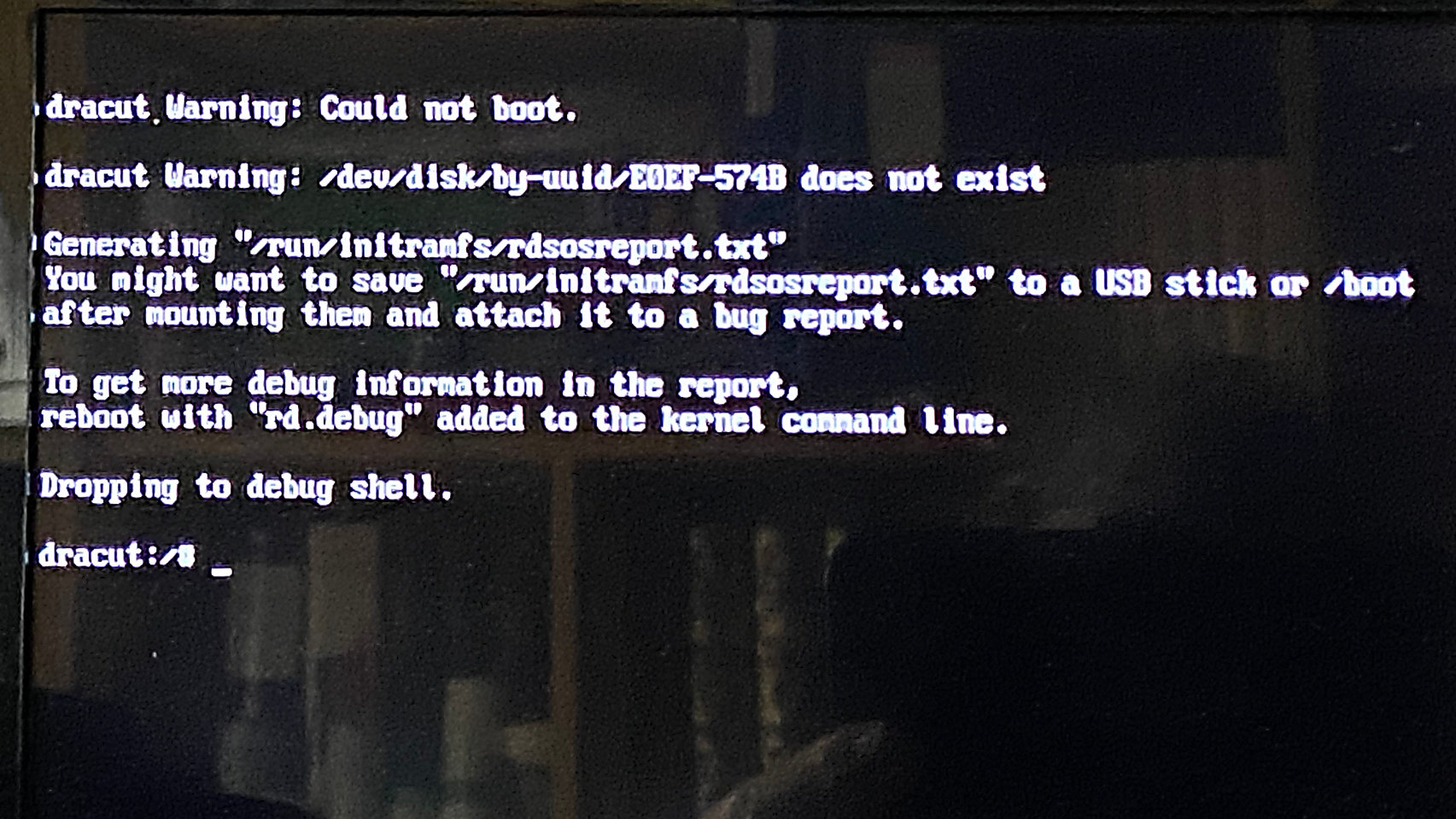

J'ai un ancien mageia que je n'arrive plus à démarrer suite à retrait d'un ssd qui supportait l'ESP du système (le mageia fonctionnel est sur un autre ssdm2 avec son propre ESP).
Le mageia en question est détecté par le grub, l'écran mageia apparaît, mais j'ai un long temps d'attente qui aboutit à un invite dracut.
https://www.mageialinux-online.org/upload/img_5455_v2.jpg
Je ne comprends pas grand chose au message (à part le ssd absent), comment faire pour réparer ? Merci !

Le système ancien Mageia attend de pouvoir monter l'a partition ESP qui a disparu.
Dans la console "dracut", essaye tout simplement
exit
J'ai lu que le système continuerait à démarrer.
Si c'est le cas, il suffira de faire
dracut -f
dans un console root.

Il accepte exit, mais ni su, ni dracut

dracut:/#
Je rentre exit, j'ai l'impression qu'il effectue un traitement (1s d'attente), mais pas d'affichage particulier et nouvelle ligne dracut:/# (ce que j'appelais retour au même écran, ce n'était peut être pas assez précis).
PS : je n'arrive pas à voir le ou les premiers caractères (on voit cependant le bord physique de l'écran avec un caractère caché semble t-il).
