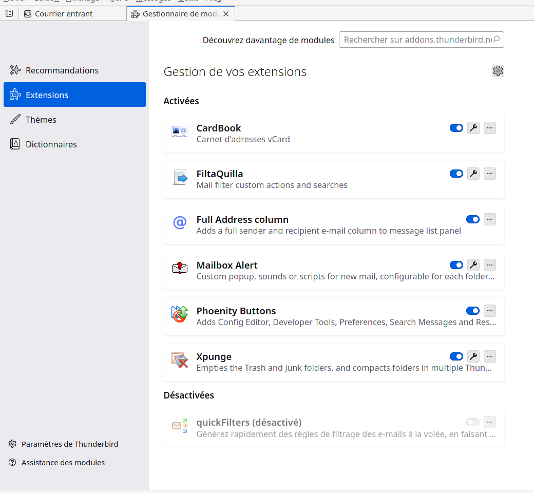

As tu regardé dans le gestionnaire d'extension? Maibox Alert devrait y être, si elle est présente tu peux au pire cliquer sur la petite clé au milieu à droite.

j'ai du nouveau, à chaque redémarrage du pc tout les réglage disparaisse, obliger de refaire tout!
quand je clic sur la boite arrivée courrier il ni a plus le menu mailbox, pour réactiver je vais dans module complémentairement je clique sur le bouton qui active désactive pour avoir la petite clé à mollette pour réactiver, après ça le menu est revenu!
