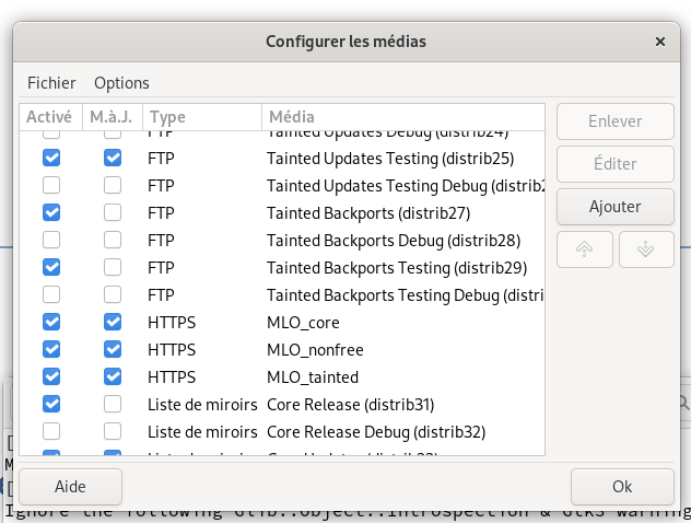

mabthera Membre non connecté
- Inscrit le : 10/06/2019
As-tu vérifié que depuis le CCM, le dépôt MLO ne serait pas désactivé ?
drakrpm-edit-media --expert
j'ai coché MAJ
https://www.mageialinux-online.org/upload/capture_deecran_de_2022-12-27_15-48-10.png
Édité par mabthera Le 27/12/2022 à 15h55
Je pense qu'il faudrait vérifier les urls qui sont utilisées.
Ce sont bien les urls pour les dépots Mageia 8 (et pas 9) par hasard ?
urpmq --list-urls (je crois)
