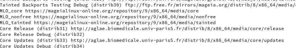

Bonjour,Je pense qu'il faudrait vérifier les urls qui sont utilisées.
Ce sont bien les urls pour les dépots Mageia 8 (et pas 9) par hasard ?
urpmq --list-urls (je crois)

urpmi.update -a me dit que les médias sont à jour, mais toujours pas de 4.2.0 visible.
Pourrais-tustp, poster ici le résultat complet de urpmi.update -a
Les autres ont pu l’installer. Cela devrait être possible pour toi dès qu’on comprend ce qui se passe avec la configuration du dépôt.
Pourrais-tu aussi poster le résultat de
urpmq -i darktableA+

J'ai ajouté les url de la distrib 8 (et désactivé les 9), et cela a marché du premier coup.
