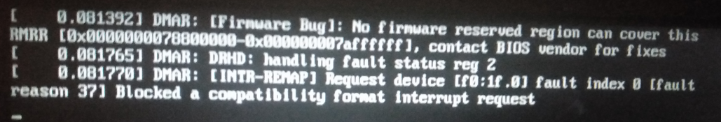

La deuxième chose: Je ne sais pas pourquoi mais, lors du démarrage, j'ai parfois un message d'erreur qui m'indique un soucis avec le firmware (je n'ai pas eu le temps de le prendre en photo). Le PC démarre alors avec les paramètres géographiques US. Le clavier, l'heure et le reste sont en FR par contre.
Est-ce que vous avez déja rencontré ces deux situations?

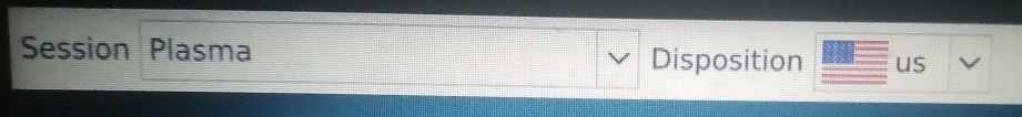

J'ai du mal à me figurer ce que cela signifie.
Où vois-tu des paramètres géographiques US, si le clavier l'heure et le reste sont en FR ?

Voici le message que j'ai quand je boot, après l écran où on peut choisir son kernel. Il m'arrive d'avoir uniquement les deux premières lignes parfois
et ce que ça me fait sur mon écran d accueil (là où je mets mon mot de passe)
Quand je parlais de paramètres géographiques, je ne sais pas si c'est représentatif mais je faisais des recherches sur internet qui donnait des pages en anglais, quand j'allais sur le site de Mageia c'était en anglais et quand je suis allé dans les paramètres de Mageia, j'ai trouvé que le paramètre langue était en US. Je crois que j'avais déja changé en FR les recherches sur mon navigateur et sur Mageia mais peut être que j'ai fait une erreur quelque part.

On pourrait essayer de désactiver la fonction de remappage d' interruptions ?
Cela devrait pouvoir se faire passant l' argument suivant sur la commande de boot : intremap=off
https://wiki.mageia.org/en/Comment_ajouter_des_options_au_noyau-fr#Avec_le_chargeur_de_boot_Grub_2_2
Attention je n' ai aucune idée de ce à quoi cela correspond.
Note: cela peut peut être venir d' un bios où le noyau ne fonctionne pas bien avec le bios de la machine ? Il faudrait peut être voir si une mise à jour du bios est disponible ?

L'affichage du drapeau anglais est un bogue de SDDM. Normalement, tu dois voir qu'il devient un drapeau français dès le premier caractère entré.
C'est en partie pour cela que l'écran de SDDM par défaut de Mageia n'affiche pas ce drapeau.
Pour le reste, ça doit se passer dans le navigateur.
