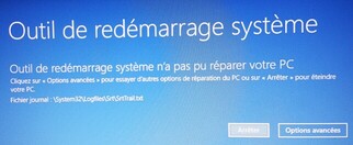

Juste un petit complément: bien évidemment l'outil de réparation ne fonctionne pas.
Et le fichier journal indiqué est introuvable si on va dans l'invite de commande du dépannage.

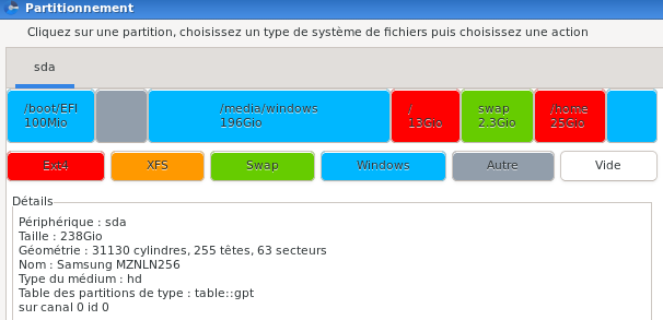

Y verriez-vous le début d'une explication? Perso je trouve bizarre qu'il reste du Windows à la fin, mais c'est peut-être normal ??
Édité par choucroot Le 28/11/2022 à 10h46
Comment s'est faite la modification de la partition /media/windows ? Directement depuis 'installeur ?
Si c'est ça, je pense que Windows n'est pas content parce que sa partition principale a été modifiée à son insu, et il se méfie.

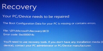

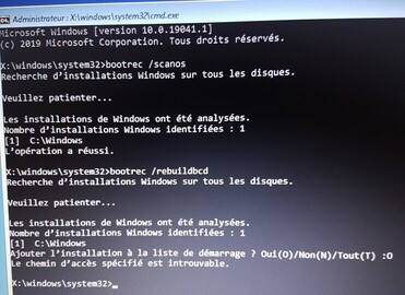

Sur HP, au boot, il y a un mode "recevery" avec la touche F11.
Voici ce que ça donne
Apparemment, des problèmes dans le "Boot Configuration Data" (je reprécise que Win10 fonctionnait bien avant l'install de mageia)
Le dernier bout de partition Windows en bout de disque ne me surprends qu' à moitié. Il me semble que Windows crée une partition cachée me semble t' il ,partition de récupération ( qui a dit recovery ?) toujours en bout de disque ( ce qui n' est pas sans casser les pieds quand il faut étendre la partition système !)
Donc ici, je soupçonnerais que la dernière partition n' a pas été touchée ( mais peut être que si, vue que le BCD n'est pas bon) réduite ou déplacée au niveau du disque. En revanche, je me demande ce qu' est la partition autre...

edit: vue qu'une invite de commande est disponible, je me demande si un "bootrec /scanos" suivi d' un "bootrec /rebuildbcd" ne pourraient pas aider.

- en fait, je n'ai plus accès au recovery de HP. Désormais avec la touche F11( recovery), je retombe tout le temps sur la page EFI\Microsoft\Recovery\BCD Error code 0xc0000041c . Bref, tout est cassé. Même la partition de recovery semble inaccessible!
- "bootrec /scanos" suivi d' un "bootrec /rebuildbcd" : sans succès

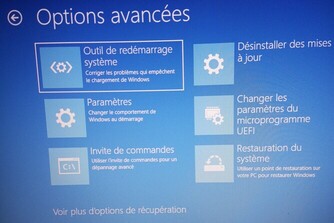

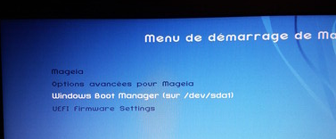

- Au boot, le menu EFI de mageia donne accès au win boot manager; ça, ça fonctionne encore. J'ai alors accès au recovery de Windows qui dit permettre d'utiliser une clef usb avec l'iso Win10_22H2_French_x64.iso. Je l'ai chargé depuis ton lien. Gravée avec isodumper. Et au boot, elle n'est pas détectée (avec l'usb prioritaire dans l'ordre du bios). Et rien dans le Windows recovery.

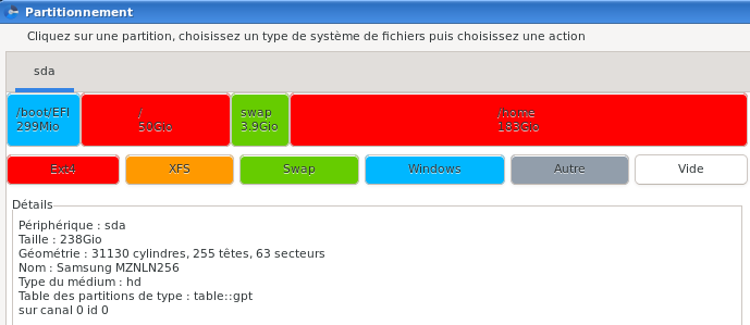

Conclusion: Allez, j'arrête. Temps imparti écoulé. Je formate tout et j'installe mageia en single-boot. Tant pis pour Windows
