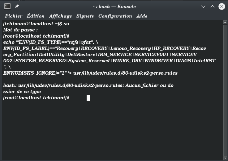

Donc en root, on pourrait faire :
echo '"ENV{ID_FS_TYPE}=="ntfs|vfat", \ ENV{ID_FS_LABEL}=="Recovery|RECOVERY|Lenovo_Recovery|HP_RECOVERY|Recovery_Partition|DellUtility|DellRestore|IBM_SERVICE|SERVICEV001|SERVICEV002|SYSTEM_RESERVED|System_Reserved|WINRE_DRV|WINDRIVER|DIAGS|IntelRST", \ ENV{UDISKS_IGNORE}="1" '> usr/lib/udev/rules.d/80-udisks2-perso.rules

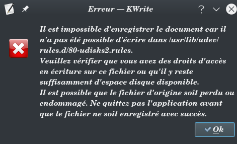

Par contre, je viens d'essayer de modifier /usr/lib/udev/rules.d/80-udisks2.rules, mais je ne peux pas enregistrer la modification et le fichier me conseille de ne pas le fermer
help !

je comprends l'idée de la modification mais le langage non. Donc je ne sais pas si je fais une erreur en recopiant bêtement
Desolé, j' ai oublié un /
Cela devrait étre :
echo '"ENV{ID_FS_TYPE}=="ntfs|vfat",ENV{ID_FS_LABEL}=="Recovery|RECOVERY|Lenovo_Recovery|HP_RECOVERY|Recovery_Partition|DellUtility|DellRestore|IBM_SERVICE|SERVICEV001|SERVICEV002|SYSTEM_RESERVED|System_Reserved|WINRE_DRV|WINDRIVER|DIAGS|IntelRST",ENV{UDISKS_IGNORE}="1" '> /usr/lib/udev/rules.d/80-udisks2-perso.rules
J' enlève aussi les "\ ", tout etant sur une seule ligne.
Après il faudrait juste faire un "cat /usr/lib/udev/rules.d/80-udisks2-perso.rules" pour voir si cela contient bien ce qu' il faut.
Édité par nic80 Le 21/12/2022 à 00h06
