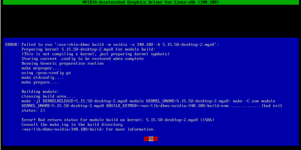

Bonjour,Quand je manque de place sur une machine virtuelle, je désinstalle temporairement Firefox (si je n' ai pas besoin de consulter une page Internet), cela me permet de pouvoir installer les mises à jour (je privilegie les mises à jour à Firefox (oui, je sais que je pourrais etendre les partitions, mais si la VM fait la taille de la machine hôte cela présente peu d' intérêt).
Si le message d' erreur n' est plus le même, je suppose que dkms et le kernel-desktop sont intallés. L' erreur est donc autre.
Que donne un "dkms status" ?
Si aucun module n' est présent (ou si added mais non installé), alors cela nécessite des investigations sur le fait que le module ne soit pas ajouté.
Si c' est juste le module qui n' est pas construit (ce qui semble être le cas), alors il faudrait regarder les logs du make qui est lancé par l' installateur Nvidia (mais je ne sais plus où les logs se trouvent).

Je viens de tenter une compilation sur ma machine virtuelle, mais à l'identique le module dkms ne peut pas être construit.
En consultant le log indiqué, on tombe sur une erreur de compilation... Pour cause de fichier manquant. Un fichier kmap_types.h qui semble avoir disparu purement et simplement de la version 5.15 (et ultérieures ?) . J' en conclus que le pilote ne peut pas être utilisé sur les noyaux récents ( du moins sans possibles patches ( qui semblent assez aléatoires de ce que je comprends de cette page https://www.linuxquestions.org/questions/slackware-14/nvidia-340-108-no-compat32-on-linux-kernel-5-15-19-a-4175707579/ )
Et là ça risque d' être compliqué et assez expérimental ( utiliser le pilote 340.108 sur une Mageia 8 à jour l' est déjà ceci dit) !

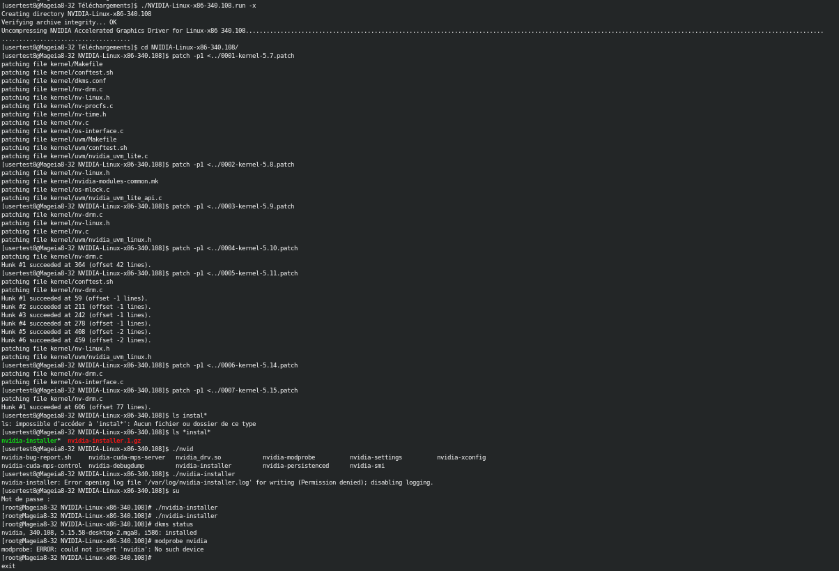

Alors j' ai essayé de nouveau une installation sur un noyau 5.15 avec les patchs proposés pour Archlinux ( sur la version x86 du pilote ( et pas sur une version no-compat32)). Attention, ici on est dans l' expérimental le plus complet et je n' ai pas regardé ce que font les patchs (que je pense que je ne comprendrais de toute manière pas). Cela pourrait donc entrainer un crash du serveur X voir de de la machine purement et simplement. De plus ici on est en dehors de tout support de Mageia. Enfin je n' ai pas possibilité de voir ce que cela donne (difficile d' émuler une carte Nvidia dans une machine virtuelle !) en réalité, ni testé ce que cela donne sur une version x86_64 du pilote ( que je ne pourrais de toute façon pas tester car toujours en VM)
Ces importants avertissements faits, voici comment j' ai procédé:
- On récupère le pilote Nvidia 340.108 depuis le site Nvidia en version x86 ( si la machine est en 32 bits) soit avec le wget indiqué plus tôt dans ce post, soit depuis le site de Nvidia
- On se rend à partir d' une console dans le répertoire où l' on a téléchargé le pilote ( par exemple Téléchargements)
- On applique les droits d' exécution au pilote script d' installation ( chmod +x NVIDIA-Linux-x86-340.108.run )
- On récupère les patchs sur la page contant les patchs ( attention, il est faut récupérer uniquement les lignes commençant par diff et les suivantes, par commodité ils sont dans dans le fichier zip ci dessous ( il faut enlever le .txt à la fin, le forum ne voulant ni de fichier .patch, ni de format.zip directement), "mv paths-pilote-nvidia_zip.txt paths-pilote-nvidia.zip" ))
paths-pilote-nvidia.zip.txt
- On décompresse le fichier .zip au niveau du répertoire à l' on a téléchargé le pilote ( "unzip paths-pilote-nvidia.zip)
- On extrait le pilote Nvidia ( ./NVIDIA-Linux-x86-340.108.run -x)
- On se rend dans le répertoire nouvellement crée ( cd NVIDIA-Linux-x86-340.108)
- On applique les commandes suivantes ( cela suppose que les différents patchs se trouvent au dessus du répertoire NVIDIA-Linux-x86-340.108):
patch -p1 <../0001-kernel-5.7.patch
patch -p1 <../0002-kernel-5.8.patch
patch -p1 <../0003-kernel-5.9.patch
patch -p1 <../0004-kernel-5.10.patch
patch -p1 <../0005-kernel-5.11.patch
patch -p1 <../0006-kernel-5.14.patch
patch -p1 <../0007-kernel-5.15.patch
- On passe ensuite en root, afin de lancer l' installateur Nvidia ( ./nvidia-installer) pour installer le pilote proprement dit ( on aura bien entendu installé le paquet dkms et le kernel-desktop-devel au préalable).
Si tout ce passe bien on devrait avoir un module dkms contruit et installé.
Ici s' arrêtent mes possibilités de tests...
Une capture rapide des étapes ( excepté le téléchargement du pilote et la décompression du fichier de zip entre autres).
Édité par nic80 Le 28/08/2022 à 12h54

J'ai testé de la façon suivante:
après les patchs, je suis passé par le CCM pour activer le pilote vesa, puis redémarrage et passage en init3.
puis ./nvidia-installer.
Tout est ok puis redémarrage.
Je teste la commande "nvidia-settings ", qui me retourne un message (j'aurais dû noter) du genre "le module nvidia ne semble pas correctement installé, veuillez entrer la commande nvidia-xconfig".
Commande tapée , message me demandant si je veux sauvegarder dans xorg.conf, puis nouveau redémarrage.
[daniel@localhost ~]$ modinfo nvidia filename: /lib/modules/5.15.62-desktop-1.mga8/kernel/drivers/video/nvidia.ko alias: char-major-195-* version: 340.108 supported: external license: NVIDIA srcversion: 25577B8CFB5C7F24D2A2E28 alias: pci:v000010DEd00000E00sv*sd*bc04sc80i00* alias: pci:v000010DEd00000AA3sv*sd*bc0Bsc40i00* alias: pci:v000010DEd*sv*sd*bc03sc02i00* alias: pci:v000010DEd*sv*sd*bc03sc00i00* depends: drm retpoline: Y name: nvidia vermagic: 5.15.62-desktop-1.mga8 SMP mod_unload parm: NVreg_Mobile:int parm: NVreg_ResmanDebugLevel:int parm: NVreg_RmLogonRC:int parm: NVreg_ModifyDeviceFiles:int parm: NVreg_DeviceFileUID:int parm: NVreg_DeviceFileGID:int parm: NVreg_DeviceFileMode:int parm: NVreg_RemapLimit:int parm: NVreg_UpdateMemoryTypes:int parm: NVreg_InitializeSystemMemoryAllocations:int parm: NVreg_UsePageAttributeTable:int parm: NVreg_MapRegistersEarly:int parm: NVreg_RegisterForACPIEvents:int parm: NVreg_CheckPCIConfigSpace:int parm: NVreg_EnablePCIeGen3:int parm: NVreg_EnableMSI:int parm: NVreg_MemoryPoolSize:int parm: NVreg_RegistryDwords:charp parm: NVreg_RmMsg:charp parm: NVreg_AssignGpus:charp
Depuis, affichage plus net que par "nouveau".
