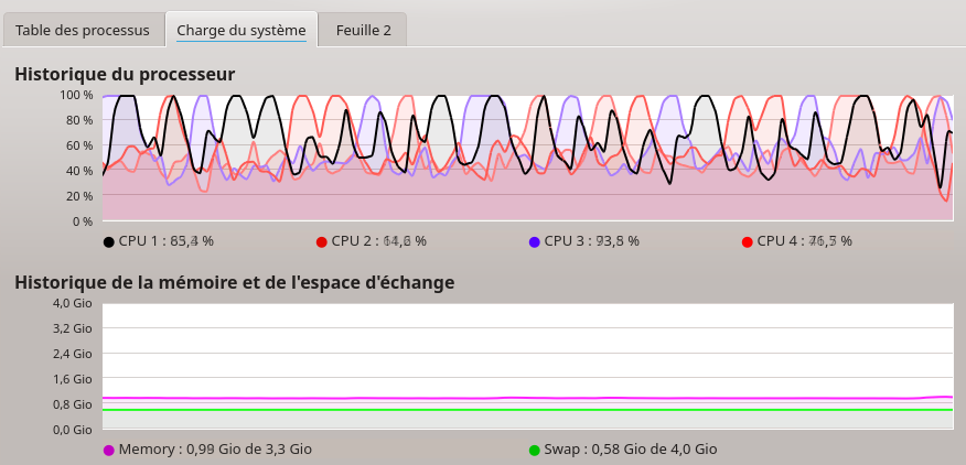

Avec comme source un fichier de 4Go sur un disque formaté en ext4 vers une clé USB3 formatée en NTFS...Quelques minutes seulement, et pas de sollicitation de processeur.
CPU : Un bon "vieux" i7 4790.
Ca veut dire que ma clé USB est mal formatée?
Dès que je l'ai acheté, j'ai fait une clé de démarrage avec Mageia dessus.
Peut-être que quand je l'ai formaté j'ai merdé quelque part?
J'avais pris GParted pour formater ma clé.
