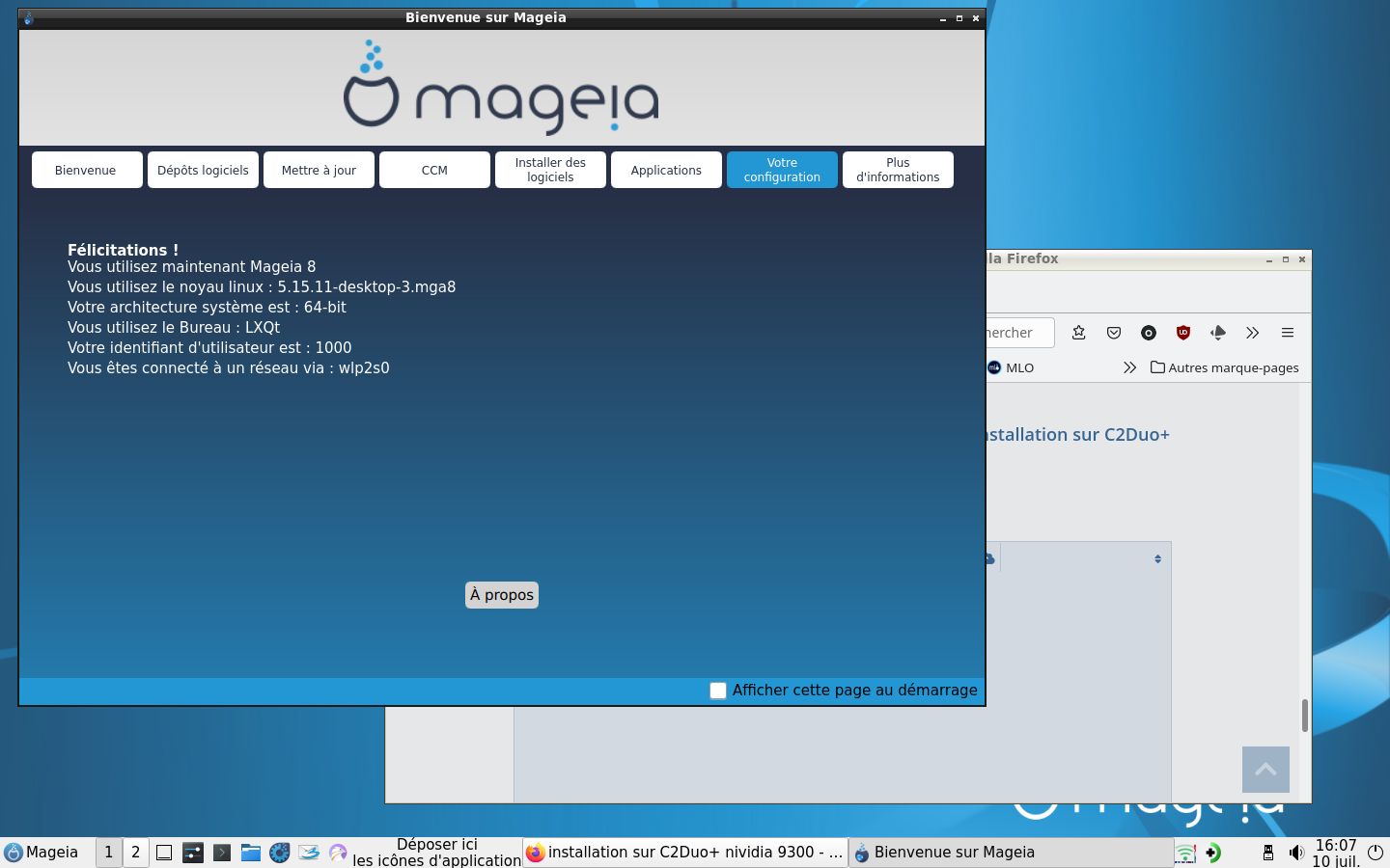

Je ressaye à nouveau avec Mageia, car j'ai déjà installé Mageia dans cette maison, sur une autre machine,
autant pas trop les dépayser
A l'installation, j'ai bien dans personnalisé, LXDE, mais pas LXQT
Installé Mageia 8 LXDE et ça a l'air de bien fonctionner, et le bureau est bien dimensionné à la taille de l'écran.
Je lance les mises à jour.
Édité par Ami age Le 10/07/2022 à 17h17
Seul espoir avec Mageia, avec lxqt.
peux tu me dire comment l'installer,
A quel moment tu l'installes en ligne de commande ?
