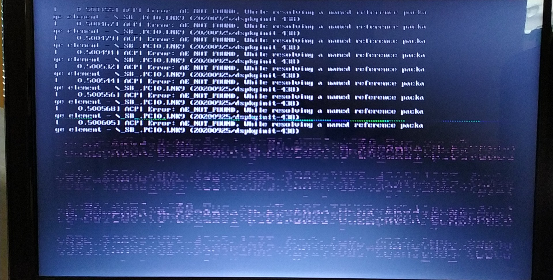

Ma question vite-fait : peut-on forcer un live mageia, ou une installation complète, à utiliser un pilote générique (plutôt que de monter le pilote nvidia) ?
La carte graphique provoque un plantage systématique au démarrage, avec un écran à la Matrix en version rose horizontal.
J'ai lu ce topic, je suis assez pessimiste.
Ma question en version soporifique :
- ordinosaure tour Packard Bell de plus de 11 ans d'âge
- le modèle n'est pas sur le capot
- intel core 2 duo 32 bits
- 2 Go de ram
- je lui ai acheté une carte graphique Nvidia GeForce 210 modèle GV-N210D3-1GI afin qu'il envoie du HDMI (vidéo+son ! youpi) vers la TV qui n'est pas plus jeune que lui.
NB : le raspberry pi s'affiche très bien sur la TV via le même port HDMI.
- rôle du pc : afficher netflix, youtube, molotov.tv sur la ... TV.
Boot : affichage du BIOS ok, je peux démarrer sur la clef USB. J'ai le menu GRUB avec les options.
L'option principale me donne un écran Matrix rose horizontal.
L'option non-free fini par un message d'erreur du build du pilote vidéo.
J'ai essayé avec Debian, Ubuntu, peut-être même Fedora, je ne sais plus. Toujours le même problème.
Sous Windows 7, ça fonctionne

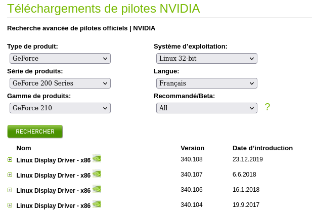

Je suis tombé sur cette discussion qui propose de rétrograder noyau, xorg et compagnie pour faire fonctionner l'antique pilote nvidia304.

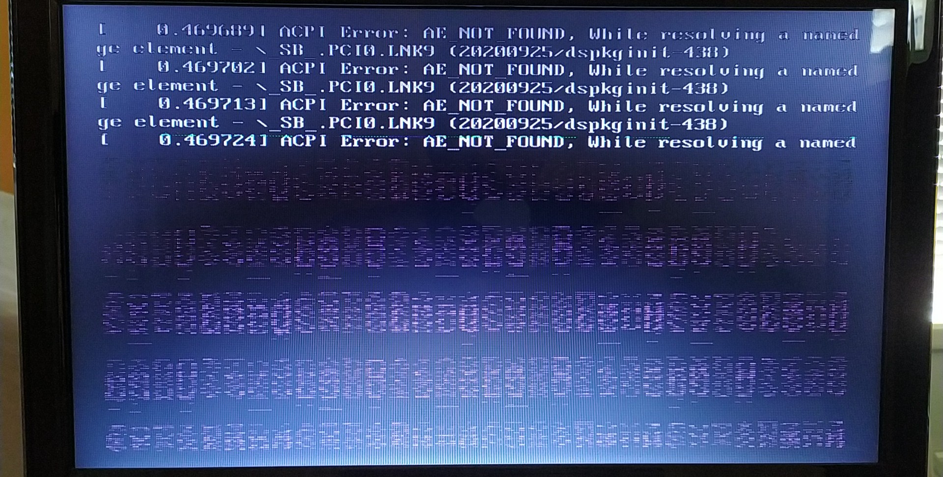

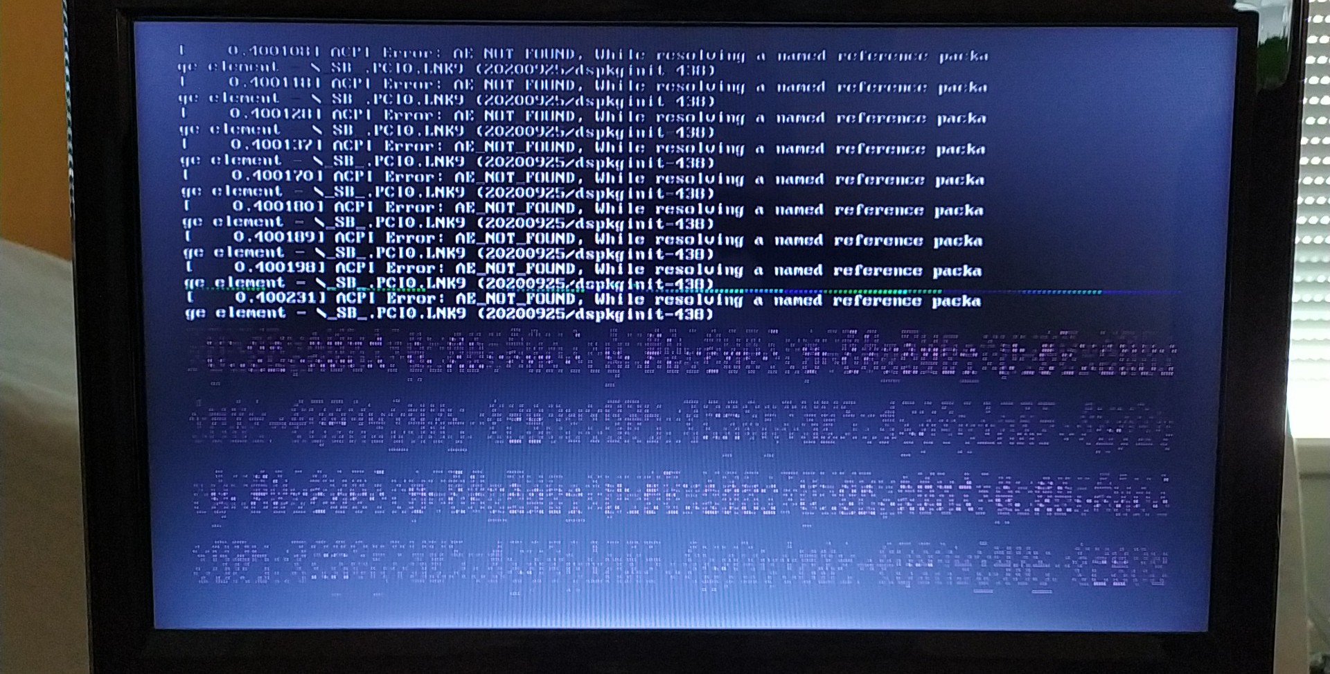

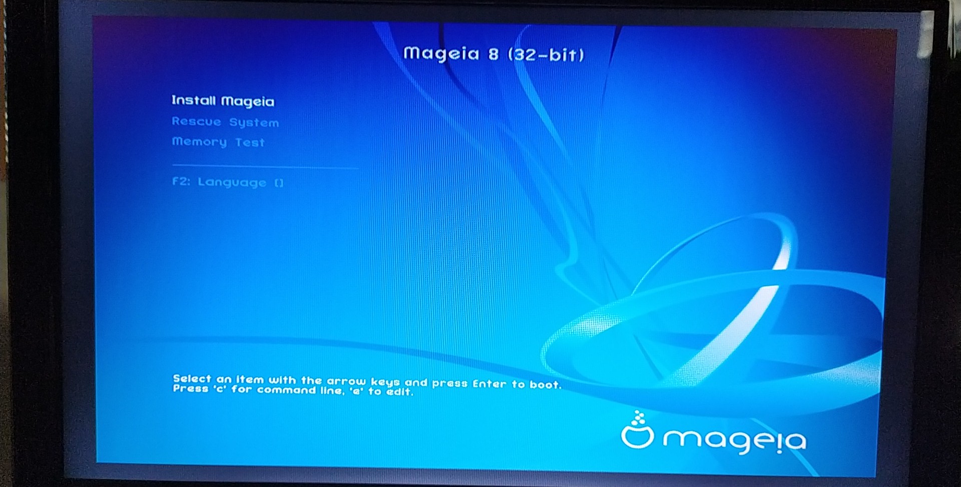

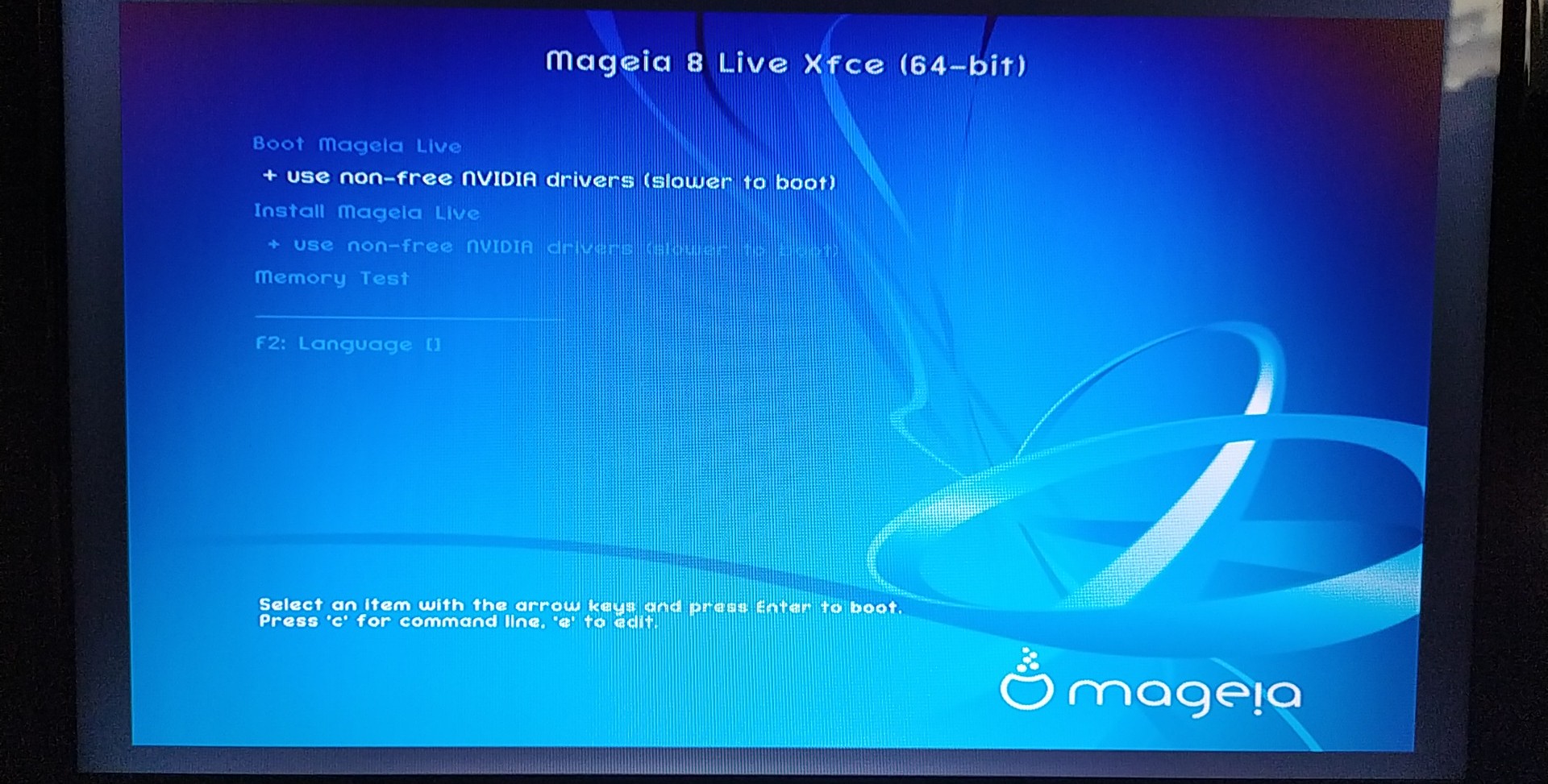

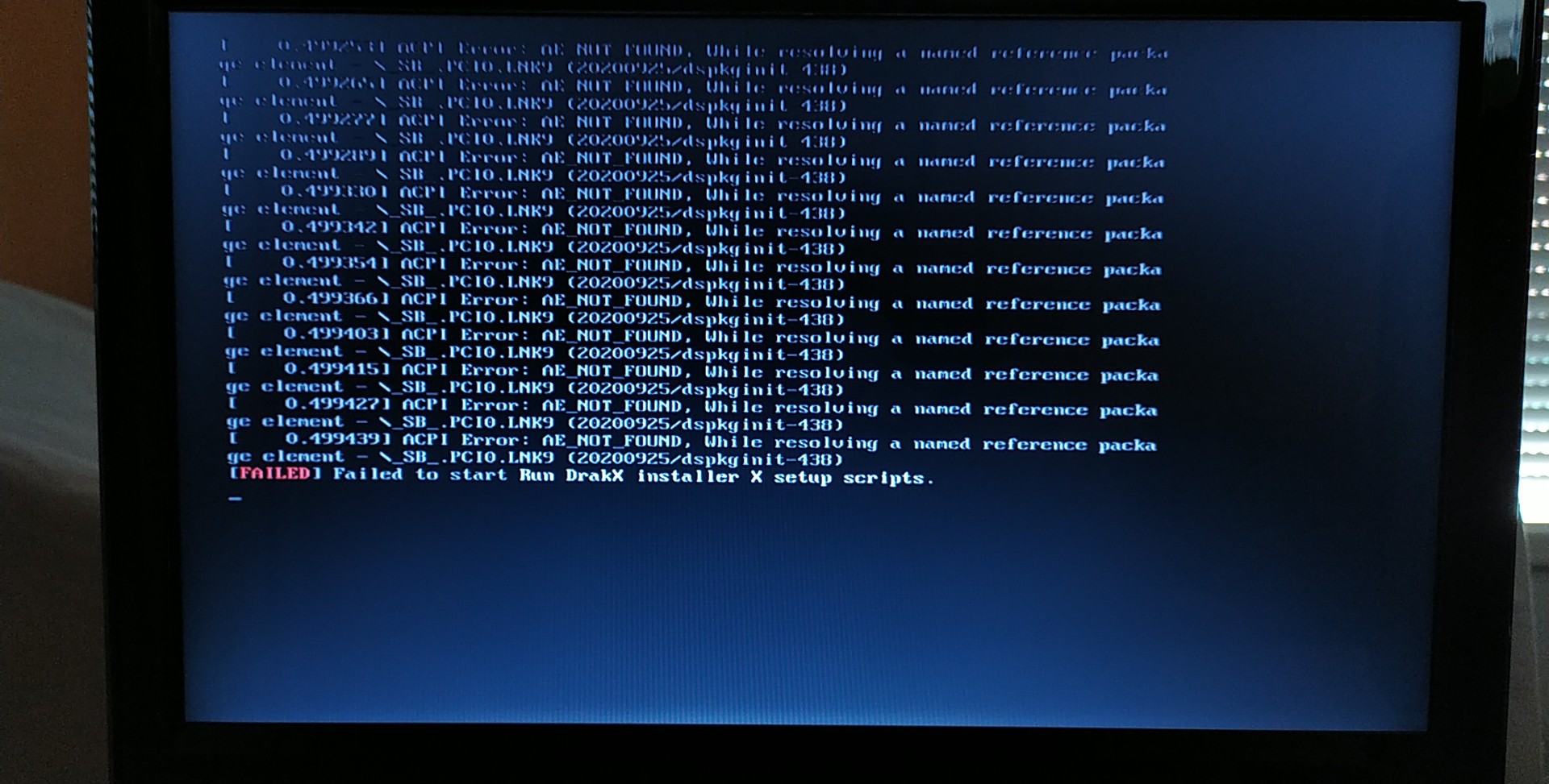

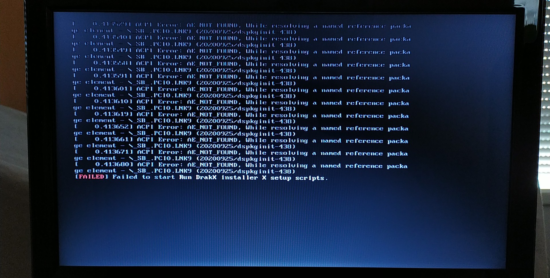

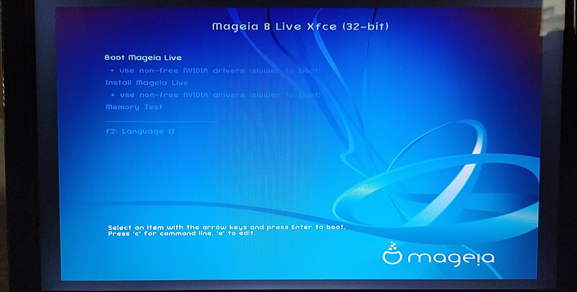

Je l'ai fait booter sur trois clefs USB différentes, dans l'ordre :

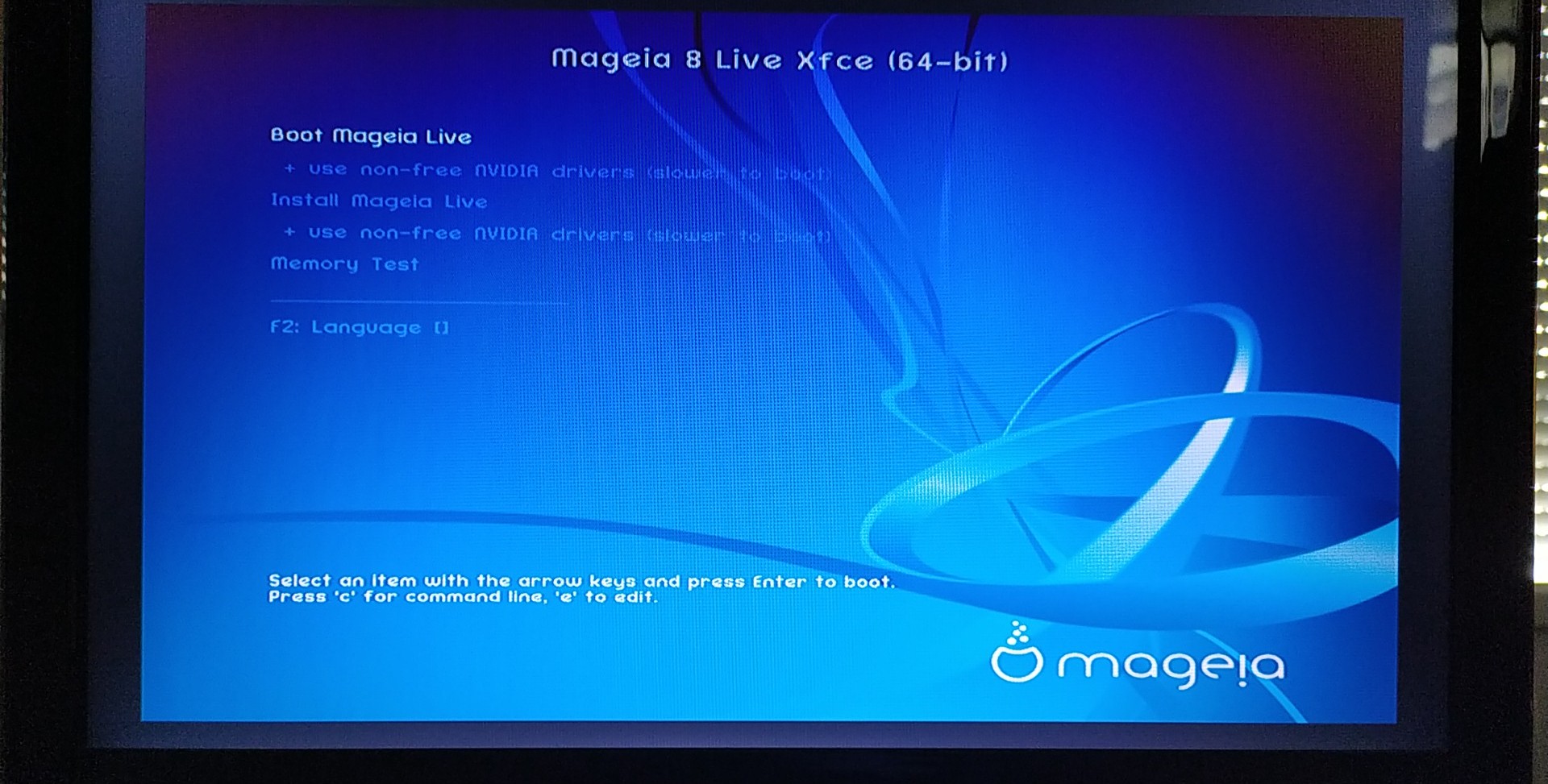

- mga 8 live XFCE 64bits

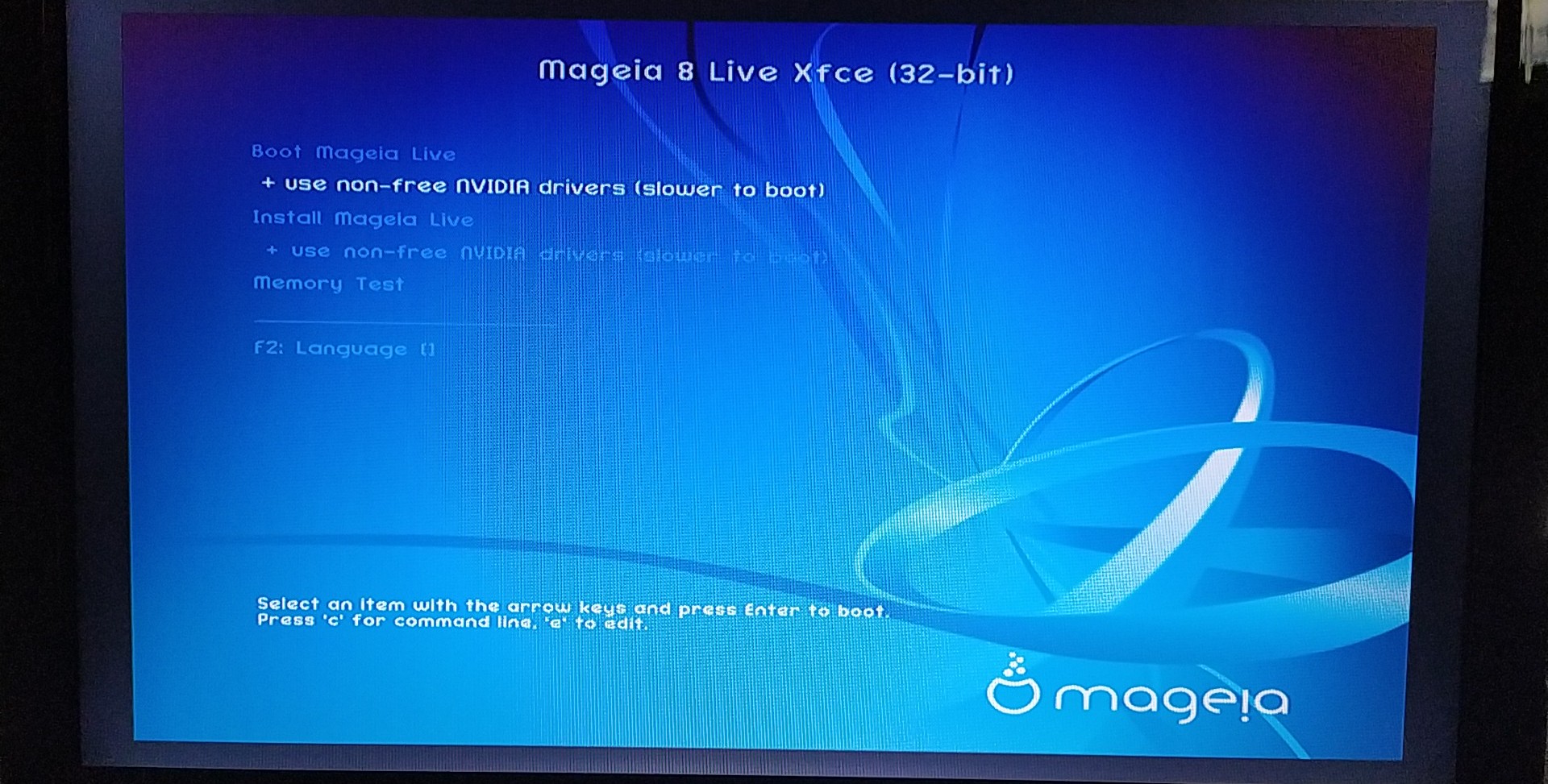

mode "normal", puis "non free nvidia drivers" - mga 8 live XFCE 32bits
mode "normal", puis "non free nvidia drivers" - mga 8 install 32bits
installation qui se passe bien, mais que je démarre le système normalement ou en recovery, toujours le même problème.
Chaque ISO ayant été téléchargée avec Deluge, après quoi j'ai vérifier les md5sum, puis écrit sur usb avec Isodumper, qui me retournait une copie correcte. Ces clefs ont déjà servi à installer avec succès d'autres PC. Bref, je suis sûr de mes clefs dans la limite du raisonnable.
Pour finir, j'ai installé Win7 64bits, ça marche
LES PHOTOS EN DETAIL
mga 8 live XFCE 64bits "normal"
mga 8 live XFCE 64bits "non free"
mga 8 live XFCE 32bits "normal"
mga 8 live XFCE 32bits "non free"

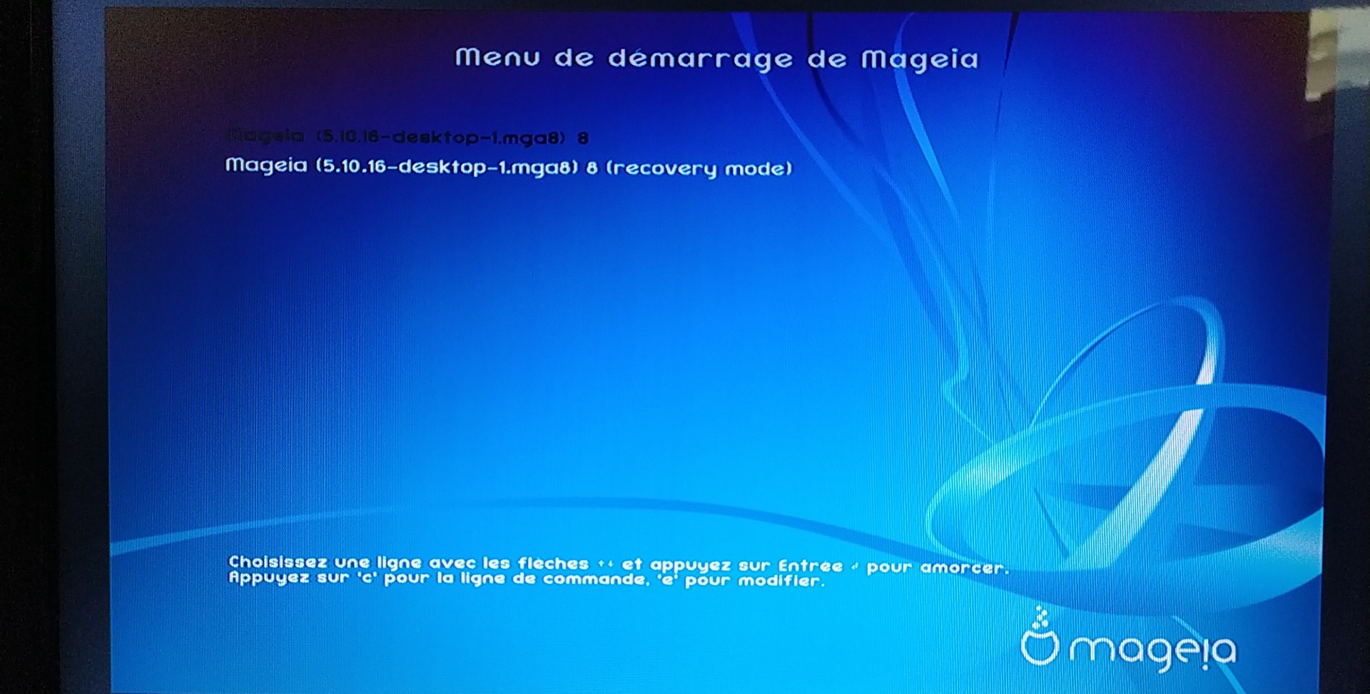

mag 8 install 32bits
mga 8 install 32 bits boot

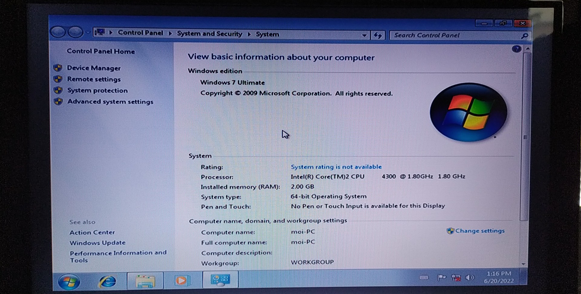

Win7 64bits
Win7 64bits

OursoNoir Membre non connecté
- Inscrit le : 14/02/2016
Les erreurs ACPI... je ne sais pas à quoi ça correspond.
J'ai aussi oublié de préciser que l'écran reste figé avec la zone en "Matrix rose horizontal".
Même Ctrl+Alt+Del ne donne rien.
Et après toute cette torture, Win7 64bits s'est installé sans broncher, le coquin. J'affiche le bureau sans avoir installé le pilote Nvidia : ça tourne avec le pilote Windows par défaut...

J'ai essayé d'utiliser les disques d'installation de Mageia 5 que j'avais gravés à l'époque, ça plante (les deux, 64 et 32bits). Probablement une usure des disques, bien que précieusement conservés.
Téléchargement de Mageia 3 ?
Je suis en torrent, Deluge me dit qu'il y en a pour 2w2d à 2,4 Ko/s... je suppose que plus grand monde n'héberge ces antiquités.
A partir de là, branchement RJ45 directement du PC à la box internet.

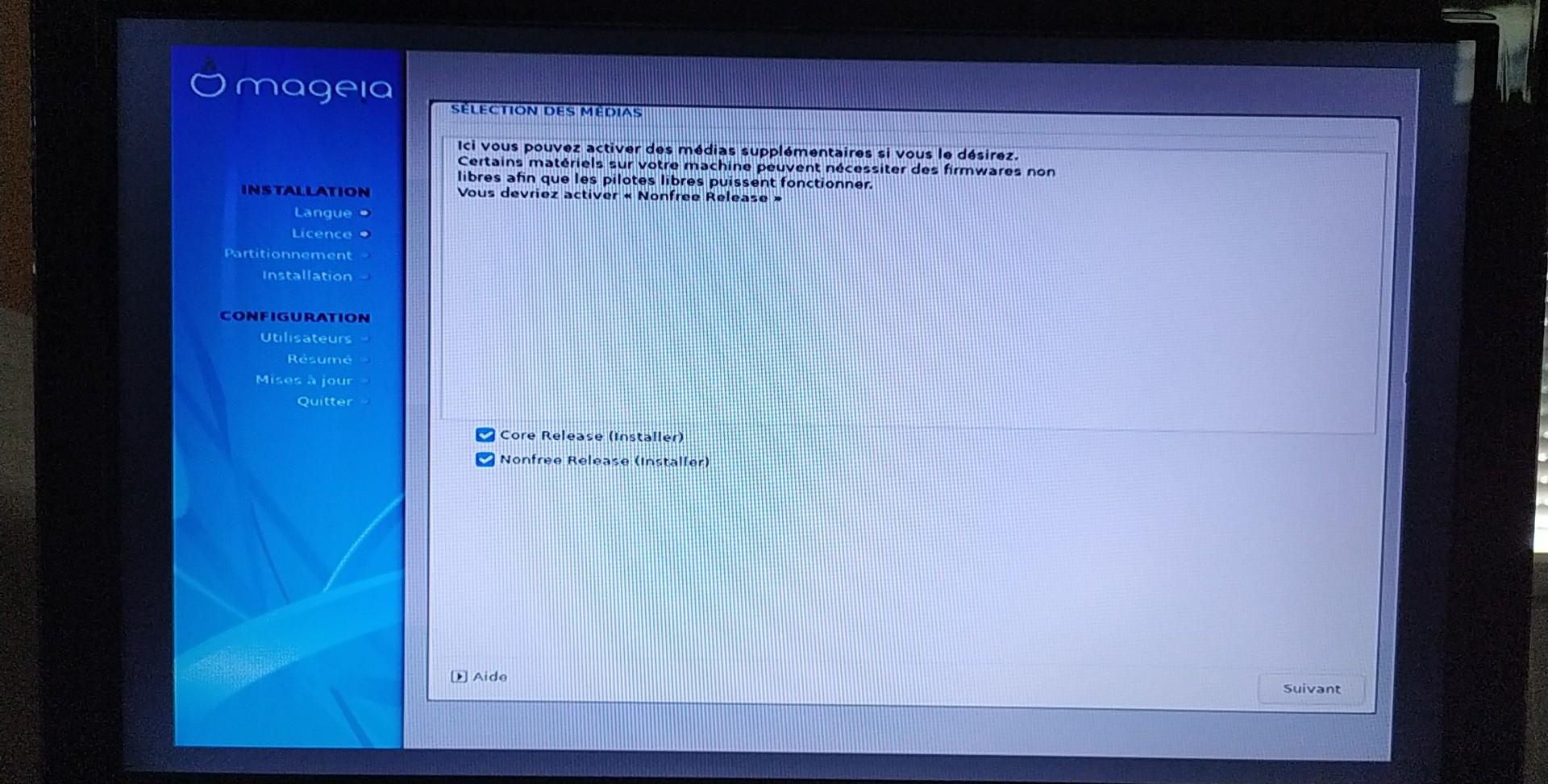

Mageia 8 netinstall (code libre uniquement, j'ai décoché non free pour voir) :
l'installation se fait, les logiciels se téléchargent... heureusement je suis avec la fibre depuis peu. Mais le petit processeur, des ports USB2 sur la machine (malgré une clef USB3) et un vieux disque dur rotatif... ça prend du temps.
Pour au final, installation terminée, reboot, toujours la même erreur ACPI.
Debian netinstall :
même délire, installation longue mais complète, erreur ACPI au reboot.
Conclusion : temps perdu 4 heures aujourd'hui.
Parce que c'est du matériel lent de nos jours, et qu'il a fallu essayer plusieurs options.
Ce PC va dans un placard en attendant une meilleure option avant la déchetterie.
Merci pour vos aides, et snif
Édité par OursoNoir Le 27/06/2022 à 23h00
Fiat Lux !
As-tu regardé si certaines options un peu étranges n'étaient pas activées dans le BIOS ? Une option pourrait empêcher tout autre système que Windows de démarrer.
Une recherche rapide montre que ces erreurs ne sont rarement bloquantes. Il est possible que cela vienne d'ailleurs.
