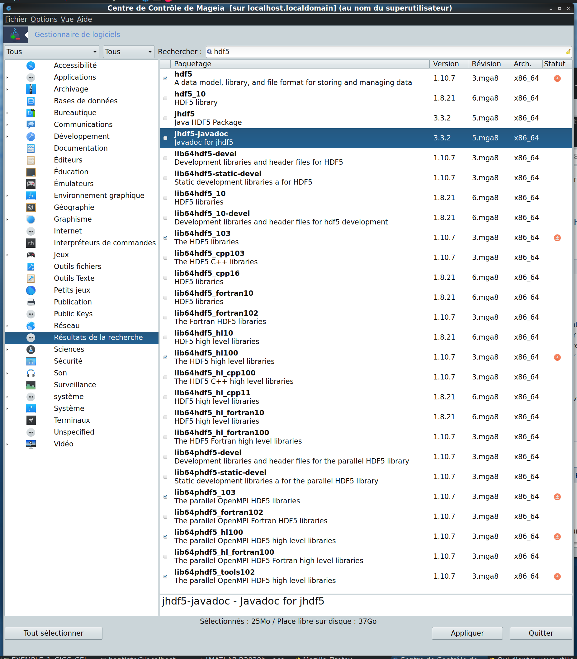

Donc je regarde sur Mageia App Db les bibliothèques HDF5 et je trouve:
Une idée de qui fait quoi?

Du coup si je regarde les dépendances en hdf5 dans ajout/suppression de programmes j'ai
Questions:
1: est ce que urpmf liste les dépendances installées ou les dépendances possibles a installer?
urpmf bin/ant me dit : ant:/usr/bin/ant
c'est donc que je l'ai déja?
2: a part la première ligne "hdf5" des paquets qu'on peut installer et en excluant comme proposé par Papoteur les hdf5_10, a quoi servent les autres?

urpmf bin/ant retourne les paquets qui contiennent la chaine de caractère. Cela n' indique rien sur l' installation du paquet correspondant sur la machine, pour cela il est préférable d' utiliser la commande "rpm -q ant".
La visualisation dans le CCM, indique les paquets installés ( l' icône verte indiquant un paquet installé, l' icône rouge un paquet sélectionné pour installation).
Tout ce qui est marqué devel contient souvent des entêtes ( fichier .h par exemple) donc plus utilisés si l' un veut faire de la compilation d' un programme qui en aurait besoin.
Comme je vois dans les différentes bibilothèques, fortran, java, c++, je suppose que c' est lié à ces langages et la possibilité d' interagir avec ceux ci ?
