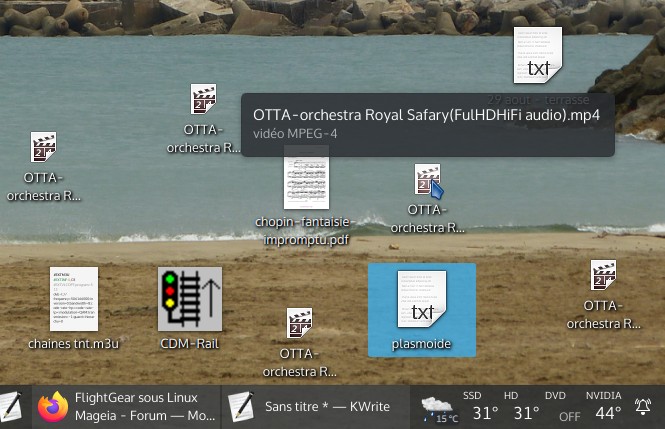

Petite capture d'écran pour illustration (si vous voulez le bureau en entier, y'a qu'à demander) :
Là on n'est plus vraiment dans la chose isolée et ésotérique qui n'arriverait qu'à moi, mais bien à un comportement du bureau, qui, à chaque clic gauche sur l'espace libre du bureau, place : soit un post-it dont le plasmoide est désinstallé, soit rien, soit un menu graphique à quatre ou cinq entrées que je n'ai vu q'une fois, soit la dernière vidéo regardée la veille avant d'éteindre l'ordi. Il n'y a pas de mélange : si l'ordi a en mémoire un post-it, il sera répété autant de fois que de clics gauche, et pareil si c'était la vidéo, ou autre chose.

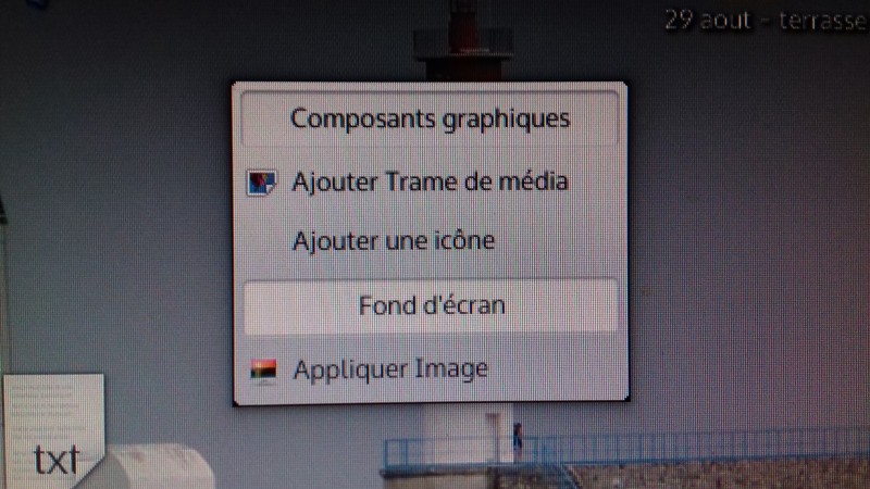

Le fameux menu à
(Photo smartphone car capture d'écran inopérante à ce moment-là)
Un clic : il apparait, clic suivant il disparait, clic suivant il réapparait, clic suivant il disparait, etc.
Juste avant j'avais copié un jpg sur un disque pour le coller sur le bureau (en icone, pas en fond d'écran)
Je m'attendais à ce que mon fichier jpg soit collé sur le bureau à l'emplacement de chaque clic gauche, comme pour les vidéos et post-it de la présente discussion, mais c'est ce menu qui est apparu.
L'ordi a peut-être cru que je copiais l'image pour en faire un fond d'écran : J'ai refait un copier-coller mais avec une vidéo, et les post-it à chaque clique gauche sont revenus, au lieu du menu. Refait un copier-coller d'une image vers le bureau, les post-it sont toujours là. Idem avec un fichier txt.

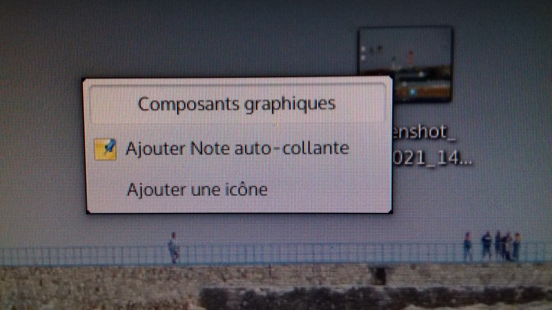

Édité par HerbertP Le 06/11/2023 à 13h31
Le problème, est que le plasmoide des notes auto-collante est désinstallé depuis des lustres. Même si une de ces notes est actuellement affichée sur le bureau.
Pour mieux comprendre le truc : clic droit sur le tableau de bord, choisi "démarrer en mode d'édition". Une fois en mode d'édition, cliqué sur "Ajouter des composants graphiques" pour afficher la liste des plasmoïdes disponibles : au survol des "notes autocollantes", un 1 dans un rond bleu apparait en haut à gauche de son image. Donc il est installé, mais c'est faux, puisque, à moins d'une confusion de ma part, il est viré depuis longtemps.
Je quitte le mode d'édition, et je supprime le post-it ouvert sur le bureau, je reviens en mode d'édition -> ajouter des composants graphiques, et dans la liste des plasmoïdes, il n'apparait pas comme installé (pas de chiffre dans un rond bleu, qui, si je ne me trompe pas, donne le nombre de fois ou ce plasmoïde est présent sur notre système).
Édité par HerbertP Le 06/11/2023 à 13h33
S'il me dérangeaient vraiment, il y a longtemps que j'aurais fait quelque chose, mais j'ai fini par m'y faire. Le côté agacant est le nombre de clics pour les fermer : fermer le post-it ouvre la notification "composant graphique supprimé" qu'il faut à son tour fermer, le tout multiplié par le nombre de post-it involontairement affichés.
Un truc qui a toujours fonctionné au fil des mois : les post-it apparaissent lorsqu'il y a quelque chose dans le presse-papier, il suffit de vider le presse-papier pour qu'ils n'apparaissent plus.
