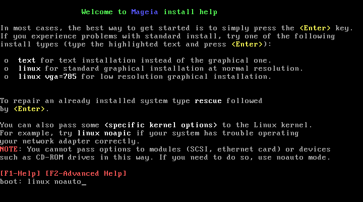

Quelque chose comme ceci ?
Mais si le blocage arrive après elle n' aura aucune utilité à mon avis.

Effectivement, "linux noauto" ne résoud rien.
J'ai aussi essayé le mode basse résolution: idem.
Puis en mode texte: La ce n'est pas figé, je peut déplacer le curseur pour choisir la langue, mais impossible de selectionner.
Je peut que lancer "next" et je me retrouve avec tout en anglais.
Peut être que je peut essayer comme ca, puis basculker ensuite en fr, mais j'ai peur que les autres choix soit aussi impossible a sélectionner?...
