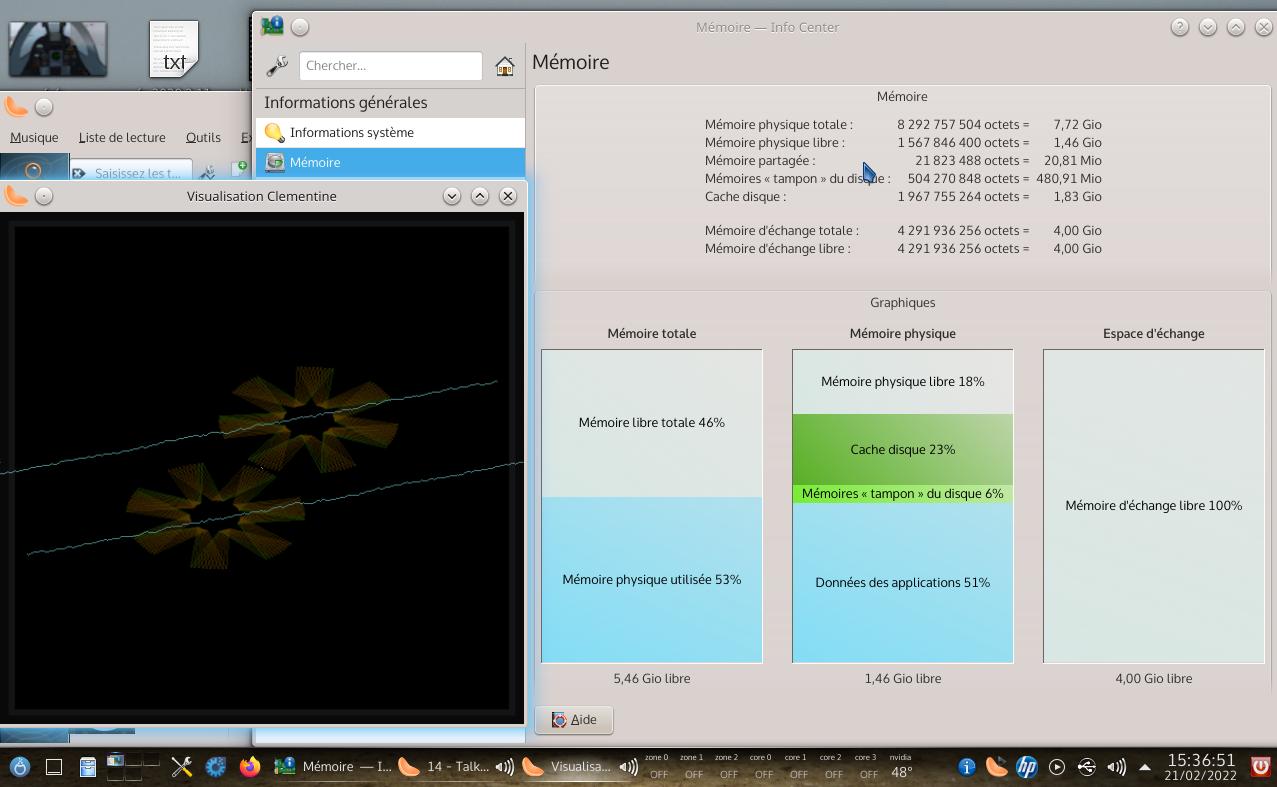

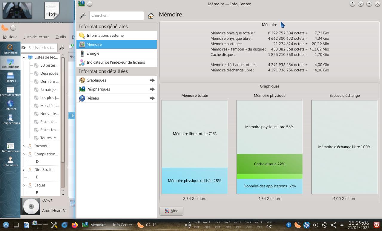

Chez moi, après lancement de Clémentine, la musique est jouée mais les paramètres mémoire ne bougent pas :
Je lance les visualisations, et progressivement la mémoire occupée augmente :
J'ai inclus volontairement la barre des tâches pour avoir un top horaire : pratiquement huit minutes séparent ces clichés
Si je ferme la visualisation, la conso mémoire s'arrête.

J' ai eu la même chose hier soir (je n' ai pas cherché à en savoir plus, mais cela explique pourquoi mon disque dur s'est affolé), ayant eu énormement de mal à faire un rédémarrage propre.
Après plus que les visualisations, peut être que c'est la génération des animations (et la fenêtre qui les affiche) qui provoque ce plantage. En effet, pour valider que c' était bien le mauvais placement des fichiers milk, je n' ai copié que 2 fichiers milk. Ce serait vraiement pas de chance que parmi les deux, j' en ai pris une qui provoque la fuite mémoire...
