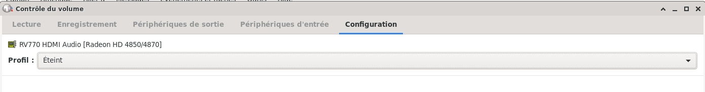

mon écran ayant une entrée HDMI que je n'avais jamais testée, j'ai remplacé sa carte graphique NVIDIA Quadro FX 5600 qui n'a que des sorties DVI
par une ATI Radeon HD 4870 qui elle dispose d'une sortie HDMI.
Pas de pb d'affichage avec cette nouvelle CG mais là où j'avais du son avec la NVIDIA, je n'en pas avec cette ATI.
Me demandant si ce n'était pas lié à la liaison HDMI, je suis passé en DVI avec cette carte, même pb.
Quand je vais dans le mixeur de pulseaudio à l'onglet Configuration j'ai l'indication HDMI Audio avec un Profil Eteint
Autrement le choix présente aussi 3 lignes
Sortie Digital Stereo (HDMI) (unplugged) (unavailable)
Sortie Digital Surround 7.1 (HDMI) (unplugged) (unavailable)
Sortie Digital Surround 5.1 (HDMI) (unplugged) (unavailable)
toutes aussi inutilisables...
L'onglet Périphériques d'entrée indique
Monitor of Sortie factice
L'onglet Périphériques de sortie indique
Sortie factice

Un pacmd ls confirme bien dans profiles: le profil éteint et les 3 lignes vus avec le mixeur
pacmd ls... 1 card(s) available. index: 0 name: <alsa_card.pci-0001_45_00.1> driver: <module-alsa-card.c> owner module: 6 properties: alsa.card = "0" alsa.card_name = "HDA ATI HDMI" alsa.long_card_name = "HDA ATI HDMI at 0xf8210000 irq 29" alsa.driver_name = "snd_hda_intel" device.bus_path = "pci-0001:45:00.1" sysfs.path = "/devices/pci0001:40/0001:40:0a.0/0001:45:00.1/sound/card0" device.bus = "pci" device.vendor.id = "1002" device.vendor.name = "Advanced Micro Devices, Inc. [AMD/ATI]" device.product.id = "aa30" device.product.name = "RV770 HDMI Audio [Radeon HD 4850/4870]" device.string = "0" device.description = "RV770 HDMI Audio [Radeon HD 4850/4870]" module-udev-detect.discovered = "1" device.icon_name = "audio-card-pci" profiles: output:hdmi-stereo: Sortie Digital Stereo (HDMI) (priority 5900, available: no) output:hdmi-surround: Sortie Digital Surround 5.1 (HDMI) (priority 800, available: no) output:hdmi-surround71: Sortie Digital Surround 7.1 (HDMI) (priority 800, available: no) off: Éteint (priority 0, available: unknown) active profile: <off> ports: hdmi-output-0: HDMI / DisplayPort (priority 5900, latency offset 0 usec, available: no) properties: device.icon_name = "video-display" 0 sink input(s) available. 0 source output(s) available. 0 cache entrie(s) available.
Alors quelqu'un est il déjà tombé sur ce genre de pb?
Ce Profil "Eteint" comment l'"allumer"
Y aurait il des restes NVIDIA à enlever? Lesquels?
Édité par kalagani Le 09/01/2022 à 19h04

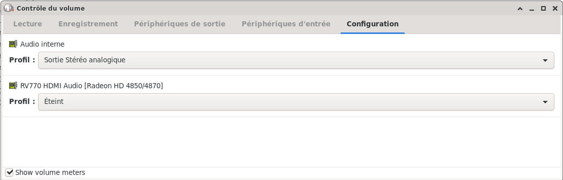

kalagani Membre non connecté
- Inscrit le : 10/03/2012
Yuusha :
Tu montres deux endroits différents dans ta capture d'écran. La première fois, il s'agit de l'onglet configuration, qui ne montre que la carte active, ici la carte graphique et sa sortie son HDMI, la seconde fois, tu montres l'onglet périphérique de sortie, qui doit proposer toutes les cartes disponibles dont la carte mère et la carte graphique. Si tu ne souhaites pas faire sortir le son par le port HDMI, tu dois sélectionner la carte mère dans l'onglet Périphériques de sortie.
La 1ère fois en effet, l'onglet configuration montre la carte active la HD4870, je n'avais pas fait de capture d'écran pour les onglets Périphériques mais écrit ce que j'y voyais pour cette HD4870:

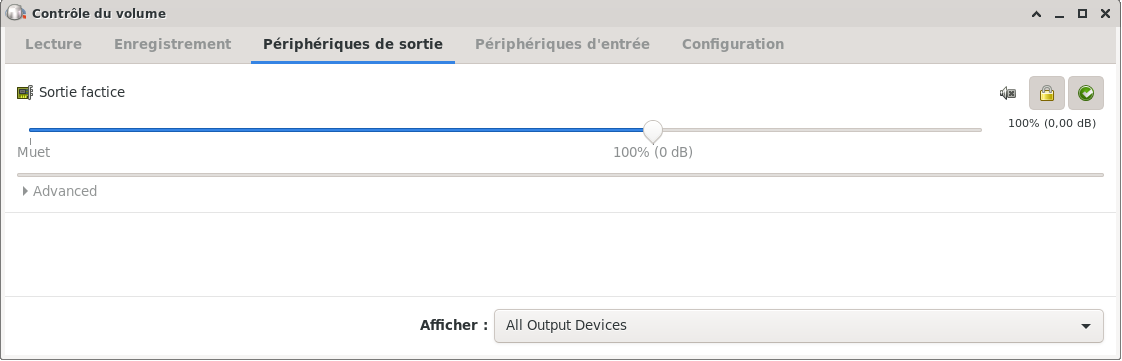

kalagani :
Sortie factice
Sortie factice
Voici cette capture pour le Périphérique de sortie de la Radeon
Il n'y a aucun autre choix de proposé que ces factice autant en périphériques d'entrée qu'en sortie...

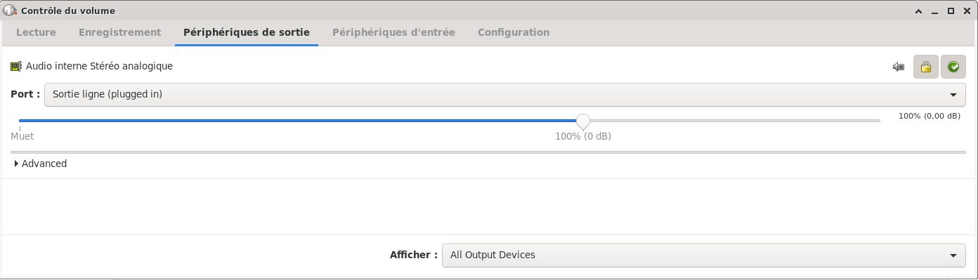

La 2ème capture d'écran concerne la Nvidia pour montrer la différence des onglets Périphériques de sortie où là j'ai un choix réel pas factice qui me pemet de sélectionner le Port: Sortie ligne de la carte mère.
kalagani :
Ces spécifs plus précises de la HPxw9400 Workstation font bien état d'un circuit audio ALC262 d'intégré à la carte mère et gèrant les entrées/sorties arrières...
Alors j'ai regardé dans le BIOS et dans I/O->Options de périphériques->Audio intégrée" était sur "Désactiver", après avoir mis sur "Activer"
il y a bien maintenant 2 "devices" audio
lspci |grep -i audio 0000:00:06.1 Audio device: NVIDIA Corporation MCP55 High Definition Audio (rev a2) 0001:58:00.1 Audio device: Advanced Micro Devices, Inc. [AMD/ATI] RV770 HDMI Audio [Radeon HD 4850/4870]
Ainsi que 2 profils dans l'onglet Configuration du mixeur pulseaudio
et l'onglet Périphériques de sortie n'est plus Sortie factice mais est comme avec la Nvidia
à part que le trait des dB est grisé et pas bleu...et je n'ai pas de son...:+(
Édité par kalagani Le 11/01/2022 à 09h33

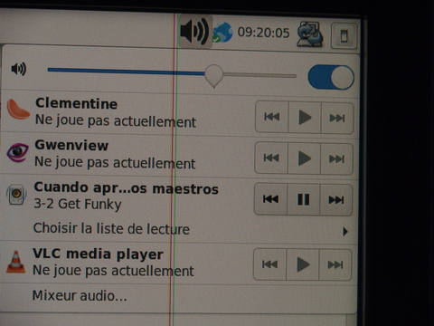

kalagani :
Il était tard...en fait dessous l’icône HP du mixeur il y avait une croix que je n'étais pas arrivé à éliminer en "jouant" sur les paramètres des différents onglets...
La solution n'était pas dans ces onglets mais dans un clic pour étendre l'icône et tout simplement autoriser le son en déplaçant le curseur en haut!!!
Et maintenant, j'ai le son avec cette HD4870 !

Les 2 procs sur ce HWxw9400 sont des AMD, comme ATI en fait maintenant partie, j'aurai plutôt pensé à une compatibilité inverse, Nvidia étant concurrent d'AMD/ATI...Mais comme l'achat s'est fait en 2006, la conception de la CM ne doit pas en tenir compte.
Il doit pourtant y avoir quelquechose qui lie CM et carte graphique puisque ayant remis la Nvidia, j'ai regardé dans le BIOS,
et surprise l'option Audio intégrée dans ce dernier a carrément disparue!!!
Avec le chipset audio intégré ALC262 d'office présent
lspci |grep -i audio ... 0000:00:06.1 Audio device: NVIDIA Corporation MCP55 High Definition Audio (rev a2) cat /proc/asound/cards 0 [NVidia ]: HDA-Intel - HDA NVidia HDA NVidia at 0xfb240000 irq 23 cat /proc/asound/pcm 00-00: ALC262 Analog : ALC262 Analog : playback 1 : capture 1 00-01: ALC262 Digital : ALC262 Digital : playback 1 00-02: ALC262 Alt Analog : ALC262 Alt Analog : capture 2 cat /proc/asound/modules 0 snd_hda_intel
Je ne vois pas trop la raison de ce comportement BIOS selon la CG, accord HP/Nvidia?...autres?
