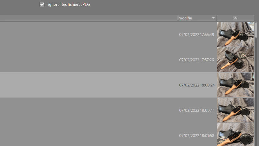

Si je vais sur un fichier .cr3 je fais ouvrir avec et là dt ouvre le cr3.
Mais si je passe par importer et que je vais chercher le cr3 dans un dossier il ne l'ouvre pas, le fichier reste grisé et pas moyen de l'ouvrir.
Cela peut venir que je ne sais plus comment importer mes fichier, dt a tellement changer depuis la 3.2
J'espère t'aider pour les autres car je reste sur Mageia pour tout sauf pour la photo car je suis passé à lightroom maintenant.
*****je viens d'importer des fichiers depuis la carte SD - Image visible quand on active le petit œil en haut à droite.
